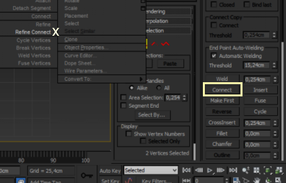

    Asumo, porque está con highlight, que usaste el Refine Connect del Quad. Pero no se usa para eso.
    El que cierra la Spline es el botón Connect, que al pulsarlo se hunde y espera qué elijas los puntos.
    La operación que debes hacer es clic-arrastre de un extremo hacia el otro. Mientras lo haces, se ve una línea punteada.
    Si en cambio quieres un cierre automático, bastante más abajo en el menú, en el modo Spline, esta el botón Close, disponible cuando tienes una Spline abierta seleccionada.
