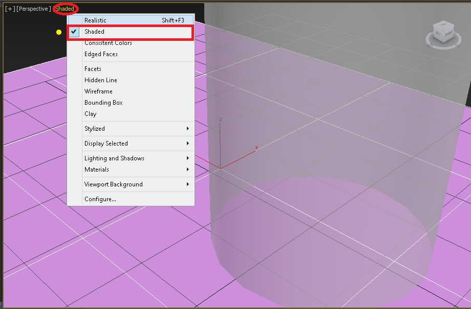

    Necesito ayuda, cuando activo la transparencia de un objeto (Alt+X) no se transparenta mucho y se ve como con muchos granitos, pero después de unos 2 segundos se suaviza y queda más o menos bien, aunque no del todo. ¿Alguien sabe cómo solucionarlo? Uso 3ds Max 2015.

    Cambia de Realistic a Shaded.

    Si bro gracias lo descubrí minutos después de haber publicado.
