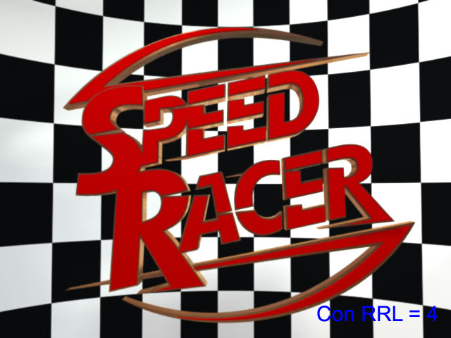

    Optimizando tus escenas para el renderizado. Parte 2:
    Tip de Leigh van der Byl, de nivel intermedio:

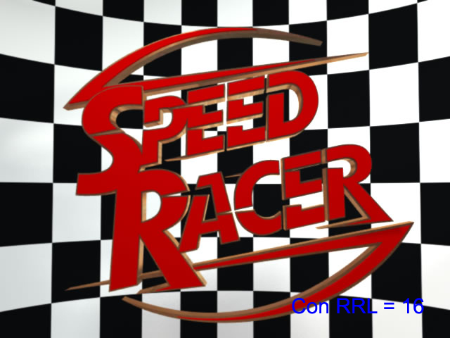

    Otra manera valida de mantener los tiempos de render bajos es cambiar el render subpatch level. Por defecto este ajuste viene con el atributo per object (los otros dos son: per polygon y píxel per polygon). Por defecto, este valor de render subpatch level (per objects) es de 3.0 en Layout.
    Básicamente lo que te dice es que los modelos en la escena son subdivididos (suavizados) tres veces cuando se renderiza, lo cual por defecto es el mismo nivel de subdivisión que ellos muestran cuando cargas los modelos dentro de Layout. El incremento de este nivel puede hacer que tus modelos se vean muy suavizados, mientras que el decremento del valor los hace ver un poco más toscos. Sin embargo, bajar el valor a 2.0, o aún 1.0, para los modelos que están en el fondo de una escena puede decrementar de manera significativa tus tiempos de render. De paso, así fue como resolvimos el problema del tiempo de render con el equipo masivo de la batería. Para tomas amplias de la escena entera, pusimos el render subpatch level a 1.0 o 2.0 (dependiendo de la toma), lo cual bajó nuestros tiempos de render dramáticamente, mientras manteníamos el modelo actual de aspecto decente lo suficiente en las tomas más cercanas.
    aclaratoria:
    Si tenemos seleccionado un objeto y apretamos la tecla, abrimos el panel objects properties. Marcando la pestaña geometry, veremos en la parte baja del panel dos valores: el display subpatch level y el render subpatch level.
    Los objetos subpatchs pueden ser usados en Layout como cualquier otro objeto. En Layout, el panel objects properties incluye dos ajustes que son importantes cuando usas objetos subpatch. Los ajustes display subpatch level y el render subpatch level determinan el nivel de suavizado por subdivisión necesario para propósitos de muestra en pantalla (display) y de renderizado (render), respectivamente. Estos valores, generalmente, tienen un efecto similar a los ajustes de match divisions del modeler (panel general options), a discutir seguidamente:
    El subpatch level puede ser ajustado a cero. Un nivel cero hace que los patches actúan como polígonos normales, y esto permite una interacción más rápida.
    nota: adaptive píxel subdivisión (aps) es un nuevo sistema de subdivisión de un objeto. Con aps un objeto puede ser subdividido por polígono, por una textura, o inclusive por píxeles.
    ajustes adicionales para render subpatch level:

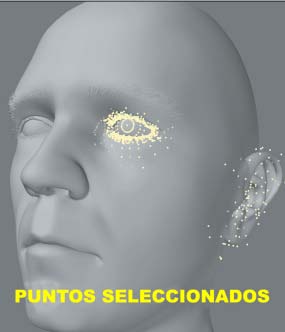

    Per objects (por objetos): el método clásico de tener el mismo nivel de subdivisión para la malla entera.
    Per polygon (por polígono): ajusta el nivel de subdivisión por el polígono de malla de la jaula independientemente (comúnmente referida como subdivisión variable).
    Pixels per polygon (pixels por polígono): ata la cantidad de píxeles del marco de salida al nivel de subdivisión de los polígonos de la jaula. Por ejemplo, un ajuste de 4 significa que un polígono dado tendrá un área no mayor de 4 píxeles.

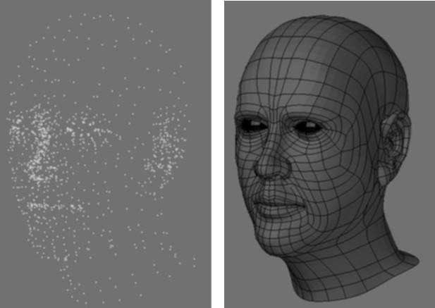

    Objetos multi-resolución. Consejo de proton vaughan para principiantes.
    Crear varias versiones del mismo objeto con diferentes proboolean de polígonos puede ahorrar tiempo de render. Usar la versión de un número alto de polígonos para tomas cercanas a la cámara y usar el objeto de bajo número de polígonos para tomas más lejanas de la cámara. Esto se estila mucho en los estudios que diseñan juegos, pero no debería limitarse tan sólo a juegos.
    mi comentario:
    Este consejo lo podemos complementar con el de Leigh van der Byl (optimizando tus escenas para el renderizado. Parte 3 y última) en donde un objeto de pocos polígonos y una buena textura de tamaño pequeño o mediano para ese objeto que va a estar a una distancia lejana de la cámara hará que nuestro tiempo de render sea razonable.

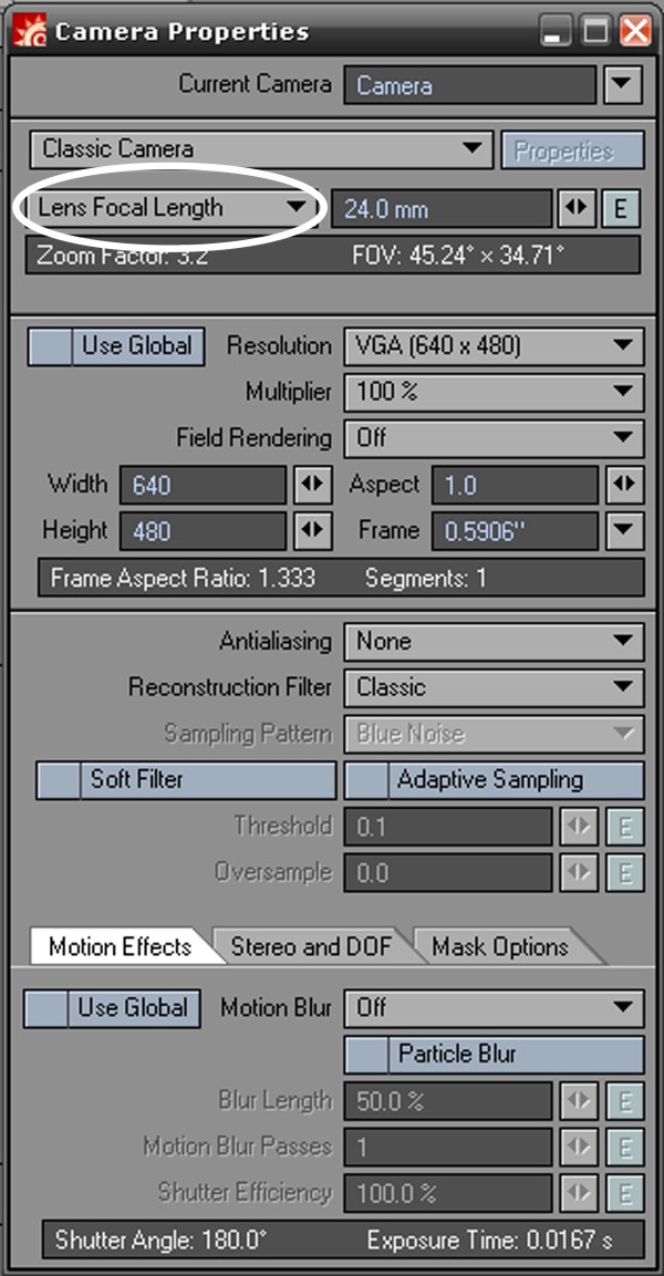

    Hola al foro: He aquí un consejo de geofrey kater para principiantes:
    ajuste de render:
    He aquí un buen punto de partida para ajuste de render básico. Abre el panel Camera properties en Layout y utiliza lo siguiente:
    Antialiasing: classic, enhanced médium.
    Software filter: encendido.
    Adaptive sampling: apagado.
    Motion blur: dither.
    Blur length: 50 %.
    Para los que utilizan un paquete de postproducción como Adobe After Effects, pueden querer agregar un filtro para el suavizado y otro para agregar grano de película, así que, siéntanse libres de ajustar estos valores de acuerdo a sus gustos.

    Hola al foro. Para hoy un tip de Kevin Philips. Para principiantes.
    cómo hacer que el Motion Blur renderice más rápido :
    Si activas adaptive sampling en Camera properties (propiedades de cámara) con un valor alto de threshold, tal como 1.8 (el valor por defecto es 0.1), encontraras que cada paso de renderizado será ligeramente más rápido de renderizar que si estuviera con el valor por defecto. Adaptive sampling es usado por Layout para controlar la calidad del antialiasing, haciendo su valor de threshold alto, el tiempo de cálculo disminuye por paso. El cambio de nivel de calidad entre tener adaptive sampling encendido o apagado es casi mínimo. Sin embargo, adaptive sampling puede causar errores de renderizado con las herramientas motion Vector blur, digital confusión y algunas otras. Es mejor probar esto primero antes de comenzar un render largo.
    mi comentario:
    El plugin motion Vector blur es un algoritmo de mensaje proceso. Cuando una imagen es renderizada, un Vector de dos dimensiones es calculado por cada píxel. Este Vector, que representa una línea recta, es usado para desvanecer la imagen. El plugin de LightWave motion Vector blur puede mejorar un desvanecimiento de movimiento con un grado de calidad muy alto.
    De digital confusión diremos que la Depth of Field (dof o profundidad de campo, en la pestaña Stereo and Dof, del panel Camera properties) puede resultar muy tedioso y difícil de ajustar y genera renderizados lentos si se usa normal Camera Dof en las propiedades de cámara.
    La versión 7.0 de LightWave 3d introdujo el filtro digital confusión Depth of Field, el cual funciona como un efecto de mensaje proceso y es muy preciso, suave y renderiza muy rápido comparado con los ajustes de normal Camera Dof.

    tip n° 14. Hola foro. Mucha gente me ha preguntado sobre cómo trabaja adaptive sampling. He aquí lo que dice el manual de LightWave 3d v9. La traducción es mía y está hecha con la mejor buena voluntad e intensión. Espero que sirva de ayuda.
    antialiasing usando detección de borde.
    Por defecto LightWave usa adaptive sampling (que temerariamente pudiéramos traducir como muestreo adaptable o detección de borde) para determinar cuales áreas de una imagen deberían ser tratadas con la función antialiasing. LightWave dirige el proceso de antialiasing primeramente en los bordes de los objetos. Con la función adaptive sampling activo, puedes decirle a LightWave cuales áreas deben ser tratadas con el antialias introduciendo un valor de umbral de muestreo (threshold) cuyo valor por defecto es 0.1. Si la opción adaptive sampling esta desactivado, LightWave le aplicara el antialias al frame (cuadro o fotograma) entero.
    Adaptive sampling threshold (si me permiten: umbral de muestreo adaptable) trabaja comparando el brillo de dos píxeles vecinos. Un valor de 0 hará que LightWave le aplique antialias a toda la escena, pero valores entre 0.0314 y 0.1255 trabajara muy bien en muchas de las veces--con el valor más alto, los bordes se notaran menos y, por lo tanto, el tiempo de renderizado bajara.
    Un valor de 1 es la máxima diferencia de brillo en un espacio de color de 24 bit, sin embargo, LightWave puede trabajar internamente con brillos de píxeles mayores que el valor de RGB de (255, 255, 255) (en otras palabras: con valores de píxeles mayores que el blanco puro). Ya que uno pudiera desear aplicar antialiasing cuando la diferencia de brillo de píxeles cercanos sea mayor que 1, el adaptive sampling threshold puede ser ajustado a un valor mayor que 1. Si quieres estar seguro de que el antialiasing extra nunca será llevado a cabo, use un valor de umbral grande.
    Cuando las opciones de adaptibe sampling y show rendering in progress (panel render options) están activas, se puede ver el área donde LightWave ha detectado bordes iluminándolos en la pantalla del renderizado. Ajustando el adaptive sampling threshold, puede incrementarse, o decrementarse, la cantidad de áreas blancas (y por lo tanto el antialias) correspondiente a las áreas que sabemos contienen bordes resaltantes. Estas áreas blancas no aparecen si estas usando uno de los modos de antialiasing enhanced (classic enhanced Low, classic enhanced médium, classic enhanced high y classic enhanced extreme).
    un consejo: .
    Cuando adaptive sampling esta desactivado, las imágenes toman un tiempo de render más largo (claro, LightWave tiene que aplicarle el antialiasing a todo el frame), pero se consigue mejores resultados de antialiasing. Si el uso de adaptive sampling no da los resultados que se desean o se pierden las líneas finas (aún cuando se tenga un valor de cero o muy bajo de adaptive sampling threshold), es recomendable desactivar adaptive sampling.

    tip n° 15. Hola foro. Un tip de Kevin Philips para principiantes:
    arreglando un ajuste de antialiasing bajo defectuoso:
    Si estando encendido adaptive sampling, éste parece no funcionar con bajo antialiasing, y los renders están siendo re-renderizado en cada paso de antialias. Esto puede ser por causa de dos cosas:
    1. Motion blur esta encendido.
    2. Los ajustes de Dof (Depth of Field o profundidad de campo) están activados.
    Tanto Motion Blur como Depth of Field requieren que cada frame sea re-renderizado múltiples veces para que sean calculados. Sin embargo, Depth of Field, mientras trabaje únicamente con ajuste de antialias medio o más alto, forzara sin embargo, a un ajuste bajo para renderizar cada paso, ya sea esto necesario o no.
    Para detener esto, simplemente cambia a un ajuste de antialias medio y desactiva la opción Depth of Field de la cámara, entonces regresa para ajustar el antialias a un valor bajo.
    nota: todos los tips publicados hasta la fecha están relacionados con el renderizado de nuestras imágenes y animaciones por una sencilla razón: podemos lograr el mejor modelado de nuestros objetos, el mejor texturizado, la mejor iluminación, la mejor composición, etc, y sin embargo, todo eso depende de la salida a través del render. Por lo tanto, un mal render puede arruinar un buen trabajo.

    tip n° 16. Hola al foro, presento aquí un extracto del manual de LightWave 3d v9 que bien sobre:
    Puntos, polígonos y.
    Bordes.
    Entender los conceptos básicos de punto, línea y plano ayudan a tener un mejor conocimiento del mundo tridimensional. Por eso en la facultad de ingeniería pasamos dos años estudiando estos elementos matemáticos de una forma que raya en la locura. En fin, como diría Pitágoras: dios bien a través de las matematicas, que aproveche.
    Jessie Rivers.
    República independiente de Mordor.
    puntos, polígonos y bordes.
    Generalmente, el modelado 3d está basado en dos simples elementos: el punto y el polígono. Un punto es una localización en el espacio, igual como un punto en un libro de colorear punto-a-punto representa una localización en la página. Los puntos son usados como anclas para crear polígonos. Dado que los puntos solos no tienen peso, ancho, o profundidad, ellos no pueden ser vistos o renderizados. Sin embargo, puedes cargarlos en Layout y usar los puntos como influencias invisibles sobre otros objetos:
    Como un centro de rotación, o jugar un papel invisible de influencia en una jerarquía de objetos, por ejemplo. Un tercer modo, intermedio, es el modo Edge (borde). Los bordes son las líneas.
    Que contienen los puntos individuales y forman la silueta de un polígono. El proceso de creación de objetos 3d es en parte como dibujar en libros de colorear punto-a-punto--por supuesto, con el modelado 3d, los puntos pueden también ser colocados en.
    Una tercera dimensión (por ejemplo, profundidad.
    Una vez colocados, los puntos pueden ser conectados con líneas para formar polígonos. Esa colección de polígonos, también referida como un objeto, crean una forma reconocible que.
    El computador puede dibujar y animar. Los polígonos son usualmente triángulos de tres lados o paralelogramos de cuatro lados (aunque ellos puede estar formados por más lados).
    Izquierda: puntos que conforman una cabeza, derecha polígonos que conforman la misma cabeza.
    Tú creas o editas todos los objetos usando el mismo sistema coordenado XYZ usado en Layout. La diferencia está en que en Layout estas usualmente posicionando un objeto entero, mientras que en modeler tu estas posicionando los puntos que conforman un objeto. El modeler también usa las coordenadas (0,0,0) en XYZ como el origen.
    Nota: el origen es por defecto el centro de rotación (llamado el pivot point o «punto de pivote») para objetos en Layout. Teniendo esto en mente como tu guía tus objetos se cargaran en Layout apropiadamente sin tener que mover el pivot point.
    Fuente: manual de LightWave 3d v 9
    Traducción libre: Jessie Rivers.
    Email: jessie_rivers@hotmail.com.
Nombre: Puntos, Polígonos y Bordes.jpg
Visitas: 2882
Tamaño: 7.1 KB
ID: 86514   Clic en la imagen para ver su versión completa.
Nombre: Puntos, Polígonos y Bordes2.jpg
Visitas: 2780
Tamaño: 25.0 KB
    Última edición por 3dpoder; 24-11-2008 a las 13:02

    trabajando con puntos:
    Selección de puntos.
    Pasos a seguir para seleccionar puntos.
    Agregando puntos a una selección.
    Enlazando puntos.
    Sacando puntos de una selección.
    Sacando todos los puntos de selección.
    Que aproveche.
    Jessie Rivers.
    modeler.
    selección de puntos.
    Los puntos aparecen generalmente de dos formas sobre la pantalla, seleccionados y no seleccionados. Los puntos seleccionados están resaltados, mientras que los no seleccionados.
    Permanecen como pequeños puntos.
    Para seleccionar puntos paso 1: use el modo point selection (botón points o Control + g). Los botones mode selection están localizados en la esquina inferior izquierda de la pantalla.
    paso 2: haciendo click sobre el botón izquierdo del ratón y manteniéndolo apretado arrastre el ratón sobre los puntos de un objeto y entonces suelte el botón del ratón para seleccionar esos puntos.
    nota: una vez se tenga seleccionado los puntos y soltado el botón.
    Del ratón, no puedes seleccionar puntos adicionales de la misma manera.
    consejo: si quieres conocer el número de puntos que quieres.
    Seleccionar, revisa el display de información arriba del botón point.
    (modo selection). Esta te muestra el número de artículos seleccionados (en este caso puntos).
    para sacar de selección todos los puntos.
    Haciendo click con el botón izquierdo del ratón sobre cualquier área no activa (es decir, donde no halla botones) de la barra de herramientas se saca de selección todos los puntos. Puedes también usar el comando tecla slash (/). Haciendo click sobre el número de puntos seleccionados en el display de información del contador de selección, encima del botón point (mode selection), sacara todos los puntos seleccionados.
    para agregar más puntos a una selección:
    Manteniendo pisada la tecla shift mientras seleccione con el botón izquierdo del ratón los puntos a agregar a la selección existente o sólo has click con el botón medio del ratón.
    para enlazar un grupo de puntos:
    Con el botón derecho del ratón activado, arrastre haciendo un círculo alrededor de los puntos a seleccionar de un grupo. Como podría esperar, puede agregar más puntos a una selección manteniendo la tecla shift apretada y arrastrando el ratón hacer un círculo alrededor de los puntos adicionales que dese seleccionar.
    para sacar puntos de una selección:
    Si ya están los puntos seleccionados (y usted ha soltado el botón del ratón), arrastre el ratón sobre los puntos que dese sacar de selección con el botón izquierdo del ratón activado. También se puede usar el lazo con el botón derecho del ratón activado.
Nombre: Trabajando con Puntos1.jpg
Visitas: 1362
Tamaño: 6.5 KB
ID: 86520   Clic en la imagen para ver su versión completa.
Nombre: Trabajando con Puntos2.jpg
Visitas: 1417
Tamaño: 11.1 KB
    Última edición por 3dpoder; 24-11-2008 a las 14:07

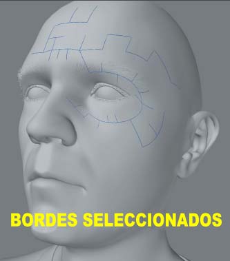

  31. #31
    Aug 2006
    200
    Lightwave Tip n° 20
    tip n° 20. Hola al foro, del manual de LightWave 3d v9:
    trabajando con bordes:
    Selección de bordes en un viewport pasos a seguir para seleccionar bordes agregando bordes a una selección enlazando un grupo de bordes sacando bordes de una selección sacando todos los bordes de selección.
    Que aproveche.
    Jessie Rivers.
    modeler.
    selección de bordes.
    Los bordes aparecen generalmente de dos formas en la pantalla, seleccionados y no seleccionados. Un borde seleccionado aparecerá resaltado contornos en amarillo (por defecto). Veras que la selección de bordes es muy similar a seleccionar los puntos o polígonos.
    para seleccionar bordes en un viewport.
    Paso 1: use el modo Edge selection. Los botones mode selection están localizados en la esquina inferior izquierda de la pantalla.
    paso 2: si estas usando un ajuste de viewport en un estilo de renderizado sin sombras (edit/display options/viewports rendering style), como wireframe, arrastra el ratón con el botón izquierdo activado sobre el borde y entonces suelta el botón del ratón.
    nota: una vez tengas seleccionados los bordes y soltado el botón de ratón, no puedes seleccionar bordes adicionales de la misma manera.
    para agregar más bordes a una selección:
    Manteniendo pisada la tecla shift mientras seleccione con el botón izquierdo del ratón los bordes a agregar a la selección existente o sólo has click con el botón medio del ratón.
    nota: los bordes siempre forman parte de un polígono. Cortar, o por lo demás borrar u ocultar un borde también removerá el polígono asociado.
    extra manual.
    Esto no se encuentra en el manual de LightWave 3d v9 pero, al igual que a los puntos, se aplica también para los bordes.
    para sacar de selección todos los bordes.
    Haciendo click con el botón izquierdo del ratón sobre cualquier área no activa (es decir, donde no halla botones) de la barra de herramientas se saca de selección todos los bordes. Puedes también usar el comando tecla slash (/). Haciendo click sobre el número de bordes seleccionados en el display de información del.
    Contador de selección, encima del botón Edge (mode selection), sacara de selección todos los bordes.
    para enlazar un grupo de bordes:
    Con el botón derecho del ratón activado, arrastra haciendo un círculo alrededor de los bordes a seleccionar de un grupo. Sólos bordes localizados completamente dentro del contorno son seleccionados. Por supuesto, puedes agregar más bordes a una selección manteniendo la tecla shift apretada y arrastrando el ratón para hacer un nuevo círculo alrededor de los bordes.
    Que desees agregar a la selección. Para sacar bordes de una.
    Selección: si ya están los bordes seleccionados (y has soltado el botón del ratón), arrastra el ratón sobre los bordes con el botón izquierdo del ratón activado y saldrán de selección. También se puede usar el lazo con el botón derecho del ratón activado.
Nombre: Trabajando con Bordes.jpg
Visitas: 1432
Tamaño: 6.6 KB
ID: 86524   Clic en la imagen para ver su versión completa.
Nombre: Trabajando con Bordes3.jpg
Visitas: 1785
Tamaño: 13.8 KB
    Última edición por 3dpoder; 24-11-2008 a las 14:17

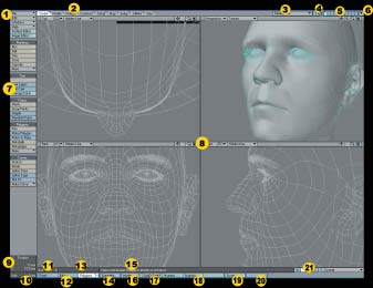

    La interfaz
    La pantalla del modeler esta dividida en varias áreas. Por defecto, el espacio de trabajo de la pantalla consiste de cuatro viewports (vistas). El modeler despliega cuatro puntos de vistas simultáneos: top (superior), bak (posterior), right (lateral derecho), y una vista de perspectiva forzada, cada una brindando la vista de la misma porción del espacio de trabajo desde un ángulo diferente. Estas no son diferentes de los viewports del Layout. Los cambios hechos en una de las vistas son inmediatamente actualizados en las otras.
    1. Barra de herramientas superior, 2. Pestaña de menú, 3. Objeto que se trabaja en ese momento, 4. Banco de capas, 5. Capas, 6. Acceso al Layout, 7. Barra de herramientas principal, 8. Espacio de trabajo, 9. Display (visualización) de información, 10. Display (visualización) de la rejilla, 11. Información de selección, 12. Modo.
    De edición, 13. Barra de progreso, 14. Simetría, 15. Tips o consejos sobre la herramienta usada en ese momento, 16 menú de modo, 17. Menú de tipo de subdivisión, 18. Ventana de estadísticas, 19. Cambio de atributos de superficie, 20 herramienta.
    Make (hacer), 20. Mapas de vértice.
    nota: cada área de la interfaz del modeler es completamente adaptable al gusto de la persona que lo utiliza, entrando al panel configure menús (menús de configuración) (alt + f10).
    barra de herramientas. De 1 a 7.
    La barra de herramientas (tol bar) está situada al lado izquierdo de la pantalla. Los botones presentados variaran dependiendo de cual pestaña de menú hallas seleccionado en la parte superior. Los botones de la barra de herramientas superior (top toll bar) aparecerán no importa cual pestaña esté seleccionada. Puedes ocultar (o mostrar) completamente la barra de herramientas presionando Alt+f2 (o escogiendo edit> display options > interface > hide toolbar on/of).
    paneles de ocultamiento.
    Dado que tú pantalla puede muchas veces atestarse con tantos paneles abiertos, puedes rápidamente ocultar/mostrar estas ventanas flotantes presionando Alt+f1.
    2. Menús del modeler.
    Las pestañas del menú (menú tabs) localizadas en la parte superior de la interfaz determinan que herramientas aparecerán en la barra de herramientas. Generalmente, los nombres de los grupos de menú son verbos que representan comandos basados en el tipo de objeto que ellos afectan. Los nombres del menú de grupo que son sustantivos representan comandos basados en el tipo de objeto que ellos afectan.
    create (crear)- Primitives (primitivas), points (puntos), Polygons (polígonos), curves (curvas) y more (más). Todos los bloques de.
    Construcción básicos pueden encontrarse aquí.
    modify (modificar)- Move (mover), rotate (rotar), scale (escalar), and more (más).
    multiply (multiplicar)- Se desarrolla sobre geometrías existentes.
    construct (construir)- Reduce y combina puntos y polígonos y mucho más.
    detail (detallár)- Herramientas para detallar tu objeto.
    map (mapear, trazar un mapa)- Todas las herramientas que necesitas para crear y manejar mapas de vértices.
    setup (ajustar, configurar)- Skelegons y otras herramientas que pueden ser usadas dentro de Layout.
    utilities (utilidades)- Acceso a lscript y plugins.
    view (vista)- Opciones de display y herramientas de selección pueden ser encontradas aquí.

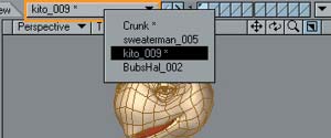

    Objeto en curso
    Como los archivos en tu procesador de palabras, múltiples archivos de objetos pueden ser cargados simultáneamente. El botón emergente de current object (objeto corriente) a la izquierda de los botones de capa pasan de objeto a objeto, los nombres de los objetos listados con un asterisco (*) han sido cambiados y pueden necesitar ser salvados. Cuando se intenta cerrar la aplicación una caja de diálogo preguntara si desea salvar todos los objetos cambiados. Los objetos que se vean desvanecidos o fantasmales son los que han sido cargados en Layout, pero no en el modeler. Escogiendo ese objeto fantasmal en el menú emergente se cargara.
    Usa el menú emergente current object (objeto en curso) para seleccionar el objeto que estas editando.

    tip n° 28. Hola al foro. Un amigo me hizo la acotación de que el render de mi animación lo intrigaba. Les recuerdo que el render duró 16 horas, 1 minutos, 5 segundos. Gracias a su acotación descubrí que en efecto el render bajaba de tiempo cuando ajustaba el ray recursión limit (rrl) a 4 y activaba el adaptive sampling (as).
    Dios bien por las matemáticas, dijo en una oportunidad Pitágoras, y para ello diseñé la siguiente prueba:
    Vamos a acotar el problema:
    1. Supongamos que tomamos cualquiera de los 180 frames para el render. Tomemos el frame 90 (en mitad de la animación).
    2. Supongamos que el tiempo de render de ese frame es igual para cualquiera de los 180 frames.
    3. Supongamos que el render para el background es el mismo en todos los frames, por lo que podemos descártalo para efectos de esta prueba.
    Con esto en mente, calculé los tiempos de render (tr) para las siguientes combinaciones de ray recursión limit (rrl) y adaptive sampling (as) para el frame 90.
    1. frame 90 con rrl = 16, as desactivado. Tr = 4 minutos con 27 segundos.
    Nota: esta fue la combinación que utilicé para el render que hice de la cortinilla.
    2. frame 90 con rrl = 16, as activado. Tr = 4 minutos con 27 segundos.
    Nota: no hay diferencia con la prueba anterior.
    3. frame 90 con rrl = 4, as desactivado. Tr = 4 minutos con 26 segundos.
    4. frame 90 con rrl = 4, as activado. Tr = 4 minutos con 23 segundos.
    Por lo visto gana la combinación n° 4, reduciéndose el tiempo en 4 segundos.
    Si multiplicamos esta cantidad por los 180 frames, obtenemos: 720 segundos, que llevados a minutos son: 12 minutos.
    El tiempo de render se redujo 12 minutos.
    Si comparamos estos 12 minutos con las 16 horas, 1 minutos, 5 segundos, del render total que efectuamos con la combinación n° 1 nos parecerá que no es nada.
    Ahora, un año tiene 52 semanas. Digamos que nuestro jefe nos manda a hacer una cortinilla cada 2 semanas, entonces el número de cortinillas que hacemos en un año será de 26. Si multiplicamos 26 por los 12 minutos, tenemos: 312 minutos, que representan 5 horas, 12 minutos.
    Ahora: este es el tiempo de render, es el tiempo de trabajo de la máquina. No es tiempo de nuestro trabajo.
    Del manual de LightWave 3d v9 (ver tips n° 14):
    Un consejo: cuando adaptive sampling esta desactivado, las imágenes toman un tiempo de render más largo (claro, LightWave tiene que aplicarle el antialiasing a todo el frame), pero se consigue mejores resultados de antialiasing. Si el uso de adaptive sampling no da los resultados que se desean o se pierden las líneas finas (aún cuando se tenga un valor de cero o muy bajo de adaptive sampling threshold), es recomendable desactivar adaptive sampling.
    El adaptive sampling threshold utilizado para combinación n° 4 fue de 0.1. Este es el valor por defecto que ofrece LightWave como punto de partida y me parece muy bueno, por eso ni lo toqué. Aunque el manual de LightWave 3d v9 sugiere otros valores (ver tip n° 14).
    Queda el asunto de si el uso de adaptive sampling no da los resultados que se desean o se pierden las líneas finas (aún cuando se tenga un valor de cero o muy bajo de adaptive sampling threshold). La verdad es que comparé las cuatro imágenes generadas y me parece que no hay ninguna diferencia. Por lo que podemos tomar la opción de la combinación n° 4 para ahorrarnos 12 minutos de tiempo de render.
    Nota: incluyo las cuatro imágenes para que no quede duda.
    Justo encima del display (visualización) de la rejilla esta un del display (visualización) de información. La mayoría de las veces esta te da retroalimentación sobre la posición de tu ratón. Sin embargo, dependiendo de lo que estés haciendo, este también puede visualizar una variedad de otros tipos de información.
    10. Display (visualización) de la rejilla.
    En la esquina inferior izquierda de la pantalla puedes ver el display de información del tamaño de la rejilla. Como en el Layout, éste te dice cuan grande es cada cuadrado en el espacio de trabajo del modeler.
    11. Información de selección.
    A la derecha de ellos está el display de información de selección, el cual te dice cuantos puntos/bordes/polígonos tienes seleccionados.
    12. Modo de edición.
    A la derecha del display de la rejilla están tres botones de modo. Estos son botones mutuamente excluyentes, de manera que, uno solo puede estar activo a la vez. Esto determina cuando estas editando puntos, bordes o polígonos.
    13. Barra de progreso.
    Visualiza el procesamiento de las herramientas.
    14. Simetría.
    El modo simetría (botón Symmetry, localizado a lo largo del borde inferior) no sólo funciona en la selección, sino también en la.
    Edición. Las operación en el lado positivo del eje de las x afecta también de manera inversa el lado negativo de eje de las x. Cuando este modo esta activo, tu objeto teóricamente está dividido por la mitad en x = 0.
    15. Tips sobre la herramienta.
    Muestra información útil sobre la herramienta que se esté usando en ese momento.

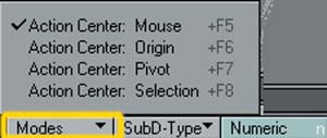

    16. Menú de modo.
    Toma nota particular del menú modo a lo largo del borde inferior. Este botón contiene algunas características muy poderosas tales como la habilidad de cambiar el centro de acción de una herramienta. El centro de acción es el punto de origen desde el cual la acción de la herramienta es aplicada para modificar la geometría.
    17. Menú de tipo de subdivisión.
    Te permite optar entre dos modos de subdivisión, subpatch y Catmull Clark.
    18. Paneles de estadísticas.
    Panel numeric (numérico) -- puedes introducir valores numéricos por cada herramienta que hay en el modeler. Para entrar en el utiliza el botón que está en la parte baja de la interfaz.
    panel Statistics (estadísticas) -- el panel Statistics incluye algunas herramientas que hace que la selección de puntos y polígonos sea más fácil.
    panel info (información) -- desde aquí puedes obtener información detallada de puntos y polígonos e inclusive editar los datos sobre una base punto a punto.
    19. Cambio de atributos de superficie.
    Activa el panel change surface (cambio de atributos de superficie) para ajustar el nombre de la superficie y los atributos básicos de los polígonos seleccionados. Ver surface editor (editor de superficie) para más información.
    20. Herramienta make (hacer).
    La herramienta make (hacer) es una herramienta que finaliza tus ajustes temporales a la creación inicial de la geometría.
    21. Mapas de vértice.
    Los vmaps pueden ser creados usando los botones de la esquina inferior izquierda del modeler. De alguna forma puedes pensar sobre los vmaps como superficies para puntos. Es una forma de etiquetar alguna información en los puntos que permiten mucho más control de varias de las funciones de LightWave a un nivel de punto.
    w - Weight (peso), - UV texture (textura UV), m - Morph, c - Color, s - Selection set (ajuste.
    De selección).

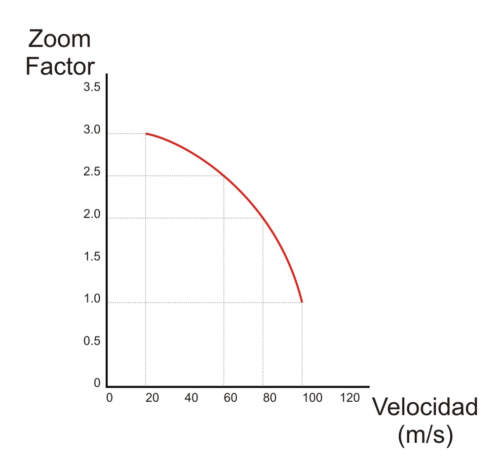

    Lightwave Tip n° 44
    tip n° 44. Hola al foro. Consejo de Steve Warner para principiantes.
    renderizados ortográficos.
    Puedes simular renderizados ortográficos moviendo tu cámara lejos de tu objeto y luego yendo a Camera properties (propiedades de cámara), atajo de teclado p, en el menú emergente Camera selector (selector de cámara), cambias la opción a zoom factor (factor de acercamiento o alejamiento). Luego incrementa el valor del zoom factor y ya está.
    El zoom factor te permite ajustar un equivalente de lente de cámara del mundo real. Tiene cuatro diferentes tipos de zoom factor para tu escogencia, pero el que ofrece LightWave por defecto es un zoom factor de 3.2, equivalente a un lente de 24 mm. Los usuarios de LightWave que están familiarizados con un equipo de cámara del mundo real pueden encontrar que el uso del Lens Focal length (longitud Focal del lente) en el menú emergente es más fácil de usar. Aquellos que únicamente han usado la forma de LightWave de hacer las cosas puede que le sea más confortable usar el tipo zoom factor. Puedes usar los ajustes de los fovs (field of view (campo de visión)) horizontal o vertical. Ellos ajustan el grado del ángulo de visión.
    Valores pequeños de zoom factor o de Lens Focal length producirán un efecto de ángulo del lente más amplio mientras que valores más grandes darán un campo de visión más reducido, similar al efecto de un lente de telefoto. Puedes crear un envelope (casilla con la letra eh, al lado de zoom factor) para conseguir efectos tales como zooms en reversa donde alejas la cámara mientras concentras el campo de visión. El envelope estará basado en el zoom factor independientemente de cual tipo de cámara del menú emergente Camera selector hayas seleccionado.
    Jessie Rivers.

    Lightwave Tip n° 47
    tip n° 47. Hola al foro. Consejo de Brad krause, de principiante a intermedio.
    zoom factor para el producto de fotografía:
    Cuando se utiliza para producir renders, el zoom factor de LightWave por defecto de 3.2 es demasiado pequeño y la distancia inicial de cámara es demasiado cerrada (se refiere a la distancia inicial que establece LightWave entre el objeto que importas por primera vez dentro de Layout y la cámara) tlos clientes que utilizan las 3d simplemente para presentar sus productos quieren claridad. Ellos no están interesados con lo que pasa con la iluminación dinámica o la perspectiva. Ellos quieren que todo se vea limpio y simple tde manera que después que importes tu objeto a Layout, mueve tu cámara dos veces la distancia que, en un principio, hay entre la cámara y el objeto por defecto. Entonces dobla tu zoom factor para compensarlo.
    El arte, a instancias directa del comercio, aprecia la claridad sobre el dinamismo.
    mi comentario:
    Lo primero que pide un cliente es que el nombre de su producto (y su producto) se vean de manera clara en la escena. No hacerlo representa una pérdida inicial de tiempo.

    tip número 53. Hola al foro. Consejo de Emmanuelle Salvucci, para principiantes.
    cámara rápida:
    Cuando la cámara se mueve muy rápido, una buena forma de incrementar el sentido de velocidad es decrementar el zoom factor (camera properties / propiedades de cámara). Es importante hacerlo cuidadosamente, sin embargo, ya que reducir el zoom factor sin mover la cámara lo suficiente resulta en un efecto de movimiento hacia atrás (backward), opuesto a un movimiento rápido hacia delante (Fast forward) la idea es que la aceleración de la cámara debería ser mayor que la aceleración del zoom factor para minimizar el efecto backward los valores sugeridos para el zoom factor son:
    Zoom factor 3.0 velocidad de la cámara 20 m/s (metros por segundo).
    Zoom factor 2.5 velocidad de la cámara 60 m/s.
    Zoom factor 2.0 velocidad de la cámara 80 m/s.
    Zoom factor 1.5 velocidad de la cámara 100 m/s.
    Valores de zoom factor por debajo de 1.0 producen efectos de velocidad muy dramáticos, adecuados para animaciones espaciales o efectos de naves espaciales viajando a velocidades Warp los valores de velocidad pueden ser vistos en el Graph editor (editor de gráficos) haciendo clic sobre el botón derecho del ratón sobre cualquiera de los canales y seleccionando del menú que se despliega show speed (mostrar velocidad).
    mi comentario (sacado de Wikipedia. Palabra clave: Warp):
    Dentro del universo ficticio de Star Trek, Warp drive (propulsión por curvatura o motor de curvatura. También conocido como impulso de deformación o de distorsión) es una forma de propulsión super luminal. Este motor permite propulsar una nave espacial a una velocidad equivalente a varios múltiplos de la velocidad de la luz, mientras se evitan los problemas asociados con la dilatación relativista del tiempo. Este tipo de propulsión se basa en curvar, o distorsionar, el espacio-tiempo que permitan a la nave acercarse al punto de destino. El motor de curvatura no permite, ni es capaz de generar, un viaje instantáneo entre dos puntos a una velocidad infinita, tal y como ha sido sugerido, en otras obras de ciencia ficción, en las que se emplean tecnologías teóricas como el hipermotor o motores de salto. Una diferencia entre la propulsión a curvatura y el uso del hiperespacio es que, en la propulsión a curvatura, la nave no entra en universo (o dimensión) diferente, simplemente se crea, alrededor de la nave, una burbuja (burbuja Warp) en el espacio-tiempo y se generan distorsiones del espacio-tiempo para que la burbuja se aleje del punto de origen y se aproxime a su destino. Las distorsiones generadas serían de expansión detrás de la burbuja (alejándola del origen) y distorsiones de contracción delante de la burbuja (acercándola al destino). La burbuja Warp se situaría en una de las distorsiones del espacio-tiempo sobre la cual cabalgaría de forma análoga a como los practicantes de surf lo hacen sobre una ola de mar tal concepto de emplear la curvatura espacial como un medio de propulsión ha sido objeto de tratamiento teórico por algunos físicos (como Miguel Alcubierre con su métrica de Alcubierre, y Chris van den Broeck) teste texto viene a colación ya que habrá amantes, como yo, de las series de Star Trek, y no aguantaran la tentación de buscar en internet un modelo, para descargar gratis, de la nave Enterprise para ponerse a jugar un rato con las velocidades y los valores del zoom factor. Un punto interesante es observar que pasa cuando nos acercamos a valores de zoom factor cercanos a 1.0 centrando un poco más en profundidad, podemos, con los valores de zoom factor y velocidad, elaborar una gráfica de zoom factor vs velocidad, con los datos que nos da Emmanuelle Salvucci. En estos momentos muchos agradecemos estar prestando atención al profesor cuando nos enseñaba matemáticas en el colegio, en vez de estar mirando por la ventana. He elaborado una gráfica que incluimos en este tip para los interesados.
    ¿cómo usar la gráfica zoom factor vs velocidad? .
    Luego de montar nuestra escena con los movimientos de cámara, determinamos el trayecto en el que queremos aplicar el efecto de Fast forward. Esto ira desde un fotograma (frame) inicial 0, por ejemplo; hasta un fotograma final de, digamos, 60. Con esto sabemos que tenemos 2 segundos de animación (trabajando a 30 frames por segundo para el sistema americano NTSC. En el sistema europeo pal, será de 25 frames por segundo). Luego entramos en el Graph editor y vamos al canal en que se mueve la cámara (para facilitar las cosas, la cámara se debe mover en un solo eje. Hacerlo en dos o tres ejes (x, y, z) complica un poco las cosas, ya que la velocidad de la cámara puede variar de un canal a otro, si la trayectoria no es una línea completamente recta). Con el botón derecho del ratón pinchamos sobre el canal en que se mueve la cámara y observamos el valor de la velocidad en show speed, al desplegarse el menú. Con este valor entramos en la tabla y subimos en línea recta hasta encontrarnos con la curva (de color rojo). Del lado izquierdo tendremos el valor del zoom factor que aplicaremos en el panel camera properties (propiedades de cámara) de la gráfica podemos observar que al acercarnos a un valor de zoom factor de 1.0, la pendiente de la curva se hace más pronunciada, por lo que el efecto de Fast forward es mucho más pronunciado. Un valor de arrancada aceptable sería de 60 centímetros por segundo para un zoom factor de 2.5. Luego a partir de allí nos moveríamos aumentando o disminuyendo la velocidad hasta logar el efecto de Fast forward deseado.

    Y dicen que se fue por miedo a los hombres.
  75. #75
    Aug 2006
    200
    Lightwave Tip n° 54
    tip número 54. Hola al foro. Consejo de Lehigh Van der Byl, desde principiantes hasta intermedios.
    usando apropiadamente el FOV de la cámara:
    El uso de los ajustes del FOV (field of view / vista de campo) es importante para establecer las tomas correctamente de una forma creíble. Esto se debe a que se han establecido técnicas para el uso de la cámara en la industria cinematográfica, e imitar estas técnicas en el campo de las imágenes generadas infográficamente hace las tomas más convincentes para los espectadores, el ajuste en un momento dado del FOV para las cámaras en LightWave está determinado por el valor del Lens Focal Length (longitud Focal del lente) en el panel camera properties (propiedades de cámara). Ver imagen adjunta mayor valor del Lens Focal Length, más amplio será el FOV. Por ejemplo, una lente de 35 milímetros tiene un FOV de 63°, mientras que una lente de 50 (la cual es una lente que se asemeja mucho al ojo humano) tiene un FOV de 46°. Una lente mayor, tal como una lente de telefoto de 135 milímetros, tiene un FOV de 18° que minimiza las diferencias de profundidad, mientras que lentes con ángulos mayores (tales como el de 14 o menores) exageran estas diferencias t una vez tengas decidido un Lens Focal Length para tu cámara, establecer tus tomas correctamente es el próximo paso, siguiente es una guía básica, a Grosso modo, para establecer tus tomas apropiadamente.
    extreme long Shots (tomas muy amplias).
    Composición de la toma: los personajes aparecen muy pequeños en el frame (fotograma), y son visibles las estructuras arquitectónicas enteras (o la mayor parte de ellas).
    Uso: este tipo de toma establece el contexto de la acción física (tal como personajes que van de viaje o un personaje que se aproxima a su destino). También es usada para mostrar paisajes o las estructuras arquitectónicas exteriores de importancia.
    long Shots (tomas amplias).
    Composición de la toma: todo o casi todo el cuerpo del personaje, de una edificación o estructura de importancia es mostrado en el frame.
    Uso: los long Shots son usados para mostrar acción a gran escala (tal como la escena de una batalla o la carrocería de un automóvil visto desde arriba) o para mostrar grandes grupos de personas o detalles arquitectónicos de gran tamaño.
    médium Shots.
    Composición de la toma: los personajes son mostrados de la cintura hacia arriba, y las estructuras arquitectónicas son mostradas a la mitad de su tamaño en el frame.
    Uso: para mostrar interacciones entre pequeños grupos de personas, tal como dos amigos hablando o un grupo de personas jugando cartas en una mesa. Las expresiones faciales no son el centro de atención de estas tomas, las cuales tienden a fijarse más en el lenguaje del cuerpo o en acciones menores de los personajes.
    close-ups.
    Composición de la toma: estas tomas muestran típicamente la cabeza y los hombros de los personajes, o vistas muy cercanas de cosas pequeñas (tal como televisores, ordenadores, o teléfonos).
    Uso: llama la atención sobre un personaje o una cosa que es importante. Este tipo de tomas permite que las expresiones faciales sean claramente visibles.
    extreme close-ups.
    Composición de la toma: la cámara está muy cerca de una parte del cuerpo en particular o a un objeto muy pequeño.
    Uso: para llamar la atención sobre detalles pequeños o muy sutiles, tales como ciertas expresiones faciales (como una pupila dilatada) o para objetos muy pequeños en importancia cuando se está creando la animación que va a ser compuesta dentro de una escena grabada de acción en vivo, es muy importante asegurarse de que tú cámara virtual coincide con la cámara real en todos los aspectos. Generalmente en una producción eficiente, se debería tomar notas en el set de filmación sobre los objetivos (lentes) usados en la cámara, de manera que, se haga más fácil luego corresponder las tomas rápidamente.
