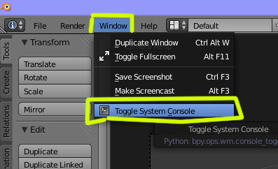

    Exporto e importo -dae en Blender y no aparece nada
    ¿Seguro que en la consola no sale nada?
    La consola viene oculta hace un tiempo, si la quieres ver solo hay que activarla.
Nombre: toogle.jpg
Visitas: 314
Tamaño: 64.1 KB
    No sé si depende del sistema operativo se ve diferente, (Windows-linux).
    Y esto te ha pasado con el mismo archivo? Porque puede ser que lo tengas corrupto o vacio.

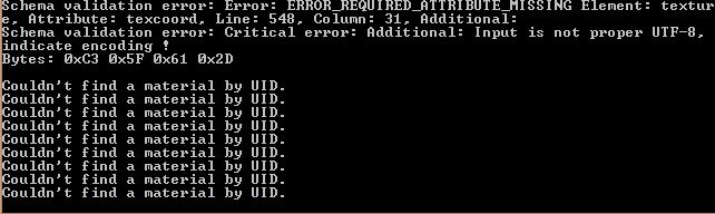

    Post Exporto e importo -dae en Blender y no aparece nada
    Ya encontré lo que dice la consola, dice lo que pone en esta imagen:
Nombre: error.JPG
Visitas: 376
Tamaño: 39.0 KB
    Sí, ocurre lo mismo con el mismo archivo. Me extraña qué esté corrupto, porque lo he creado yo desde cero, pero, no sé.
