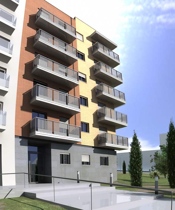

    Hola a todos. A ver, problema con los encuadres de un trabajo de arquitectura. Les mande esta primera imagen, y por supuesto no les molo, que si el ojo de pez, que si tal, tal.
    Realmente no es un gran angular, sino que tres renders empalmados con un programa de sthitching, personalmente me gusta, pero de ahí a que cuaje la idea.
    El tema está en poder encuadrar todo el edificio desde cerca en una sola imagen, sin demasiada fuga vertical y sin angulares forzados (yo diría que eso es imposible, pero estoy muy lejos de saber algo de fotografía).
    He estado intentando girar el encuadre del 3ds Max para conseguir una imagen vertical, pero es bastante molesto, después no hay manera de mover la cámara tranquilo.
    Hasta ahora me había limitado a plantar la cámara y buscar un encuadre majo en horizontal, bueno si alguien sabe cómo solucionarlo o si no hay solución, nada, que lo diga. Gracias y salud a todos.

    Usa un objetivo que no distorsione la perspectiva, como el equivalente a un 50 milímetros en una cámara de 35mm. Procura que las fugas verticales sean paralelas (un max hay una opción que te lo hace).
    No te va a quedar más remedio que sacar más cielo y espacio por la derecha, pero puedes meter personas, etc.
