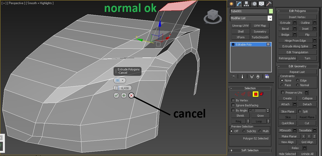

    Realiza lo siguiente para ver los polys con normales invertidas:
Nombre: 1.jpg
Visitas: 527
Tamaño: 161.4 KB
    presiona cancel

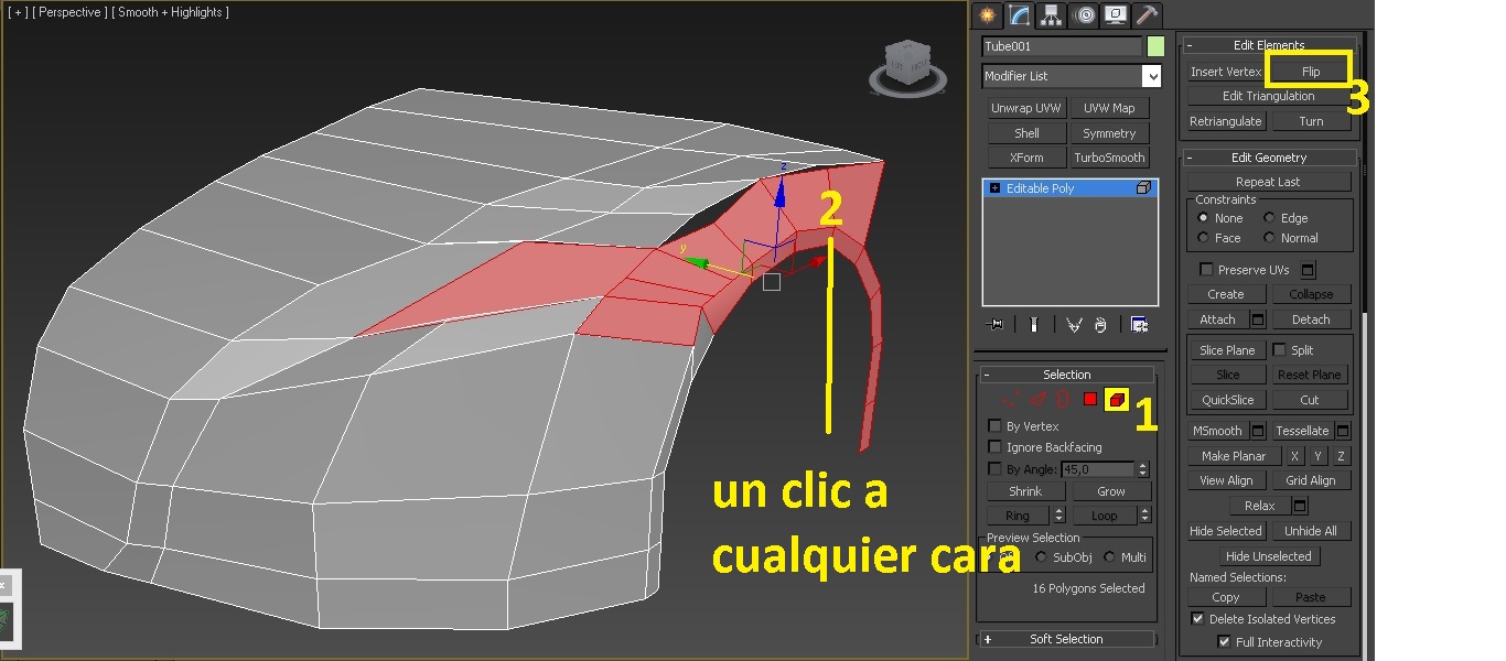

Nombre: 2.jpg
Visitas: 523
Tamaño: 174.4 KB
    te darás cuenta la dirección del extrude en positivo.

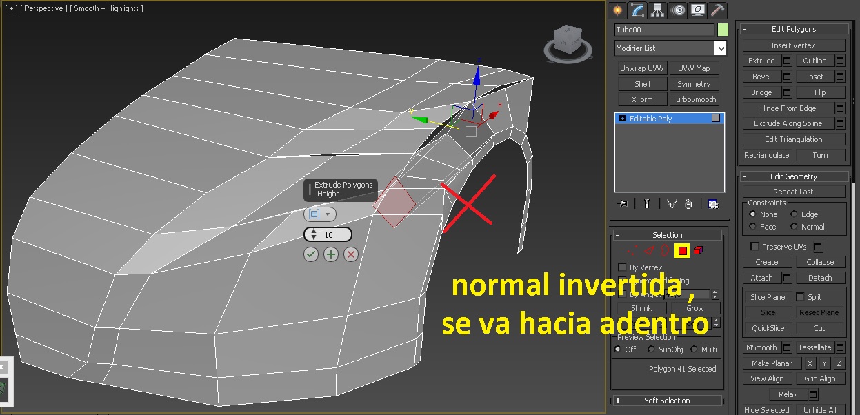

    Ahora con el otro poly
Nombre: 3.jpg
Visitas: 407
Tamaño: 185.0 KB
    te darás cuenta la dirección que tiene, esto demuestra lo de los polys invertidos, no podrás soldarlos.
    Para solucionarlo debes seleccionar los invertidos y dar clic a Flip, luego podrás soldar.

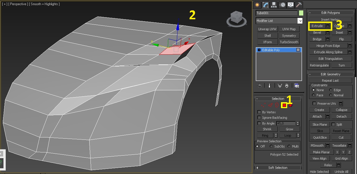

    Realiza lo siguiente también:
Nombre: 4.jpg
Visitas: 410
Tamaño: 170.6 KB
    Ahora weld y listo.
