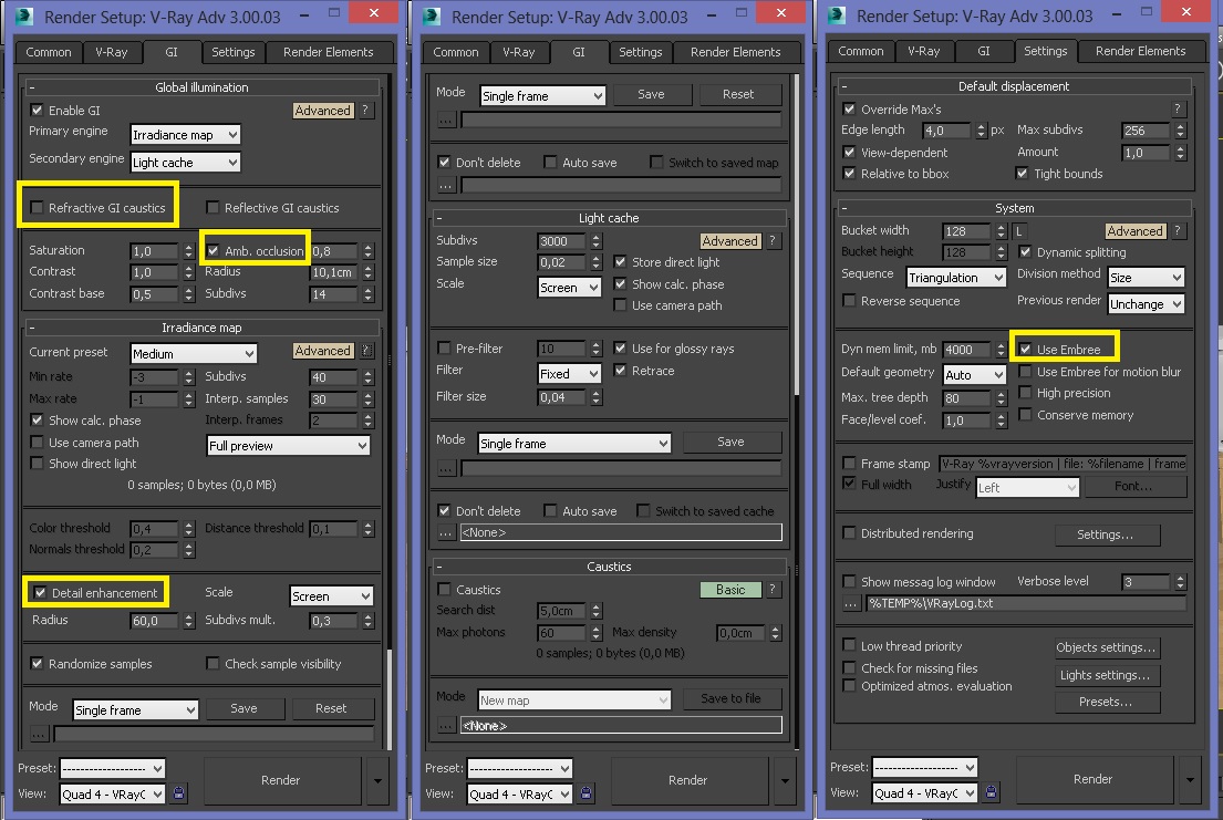

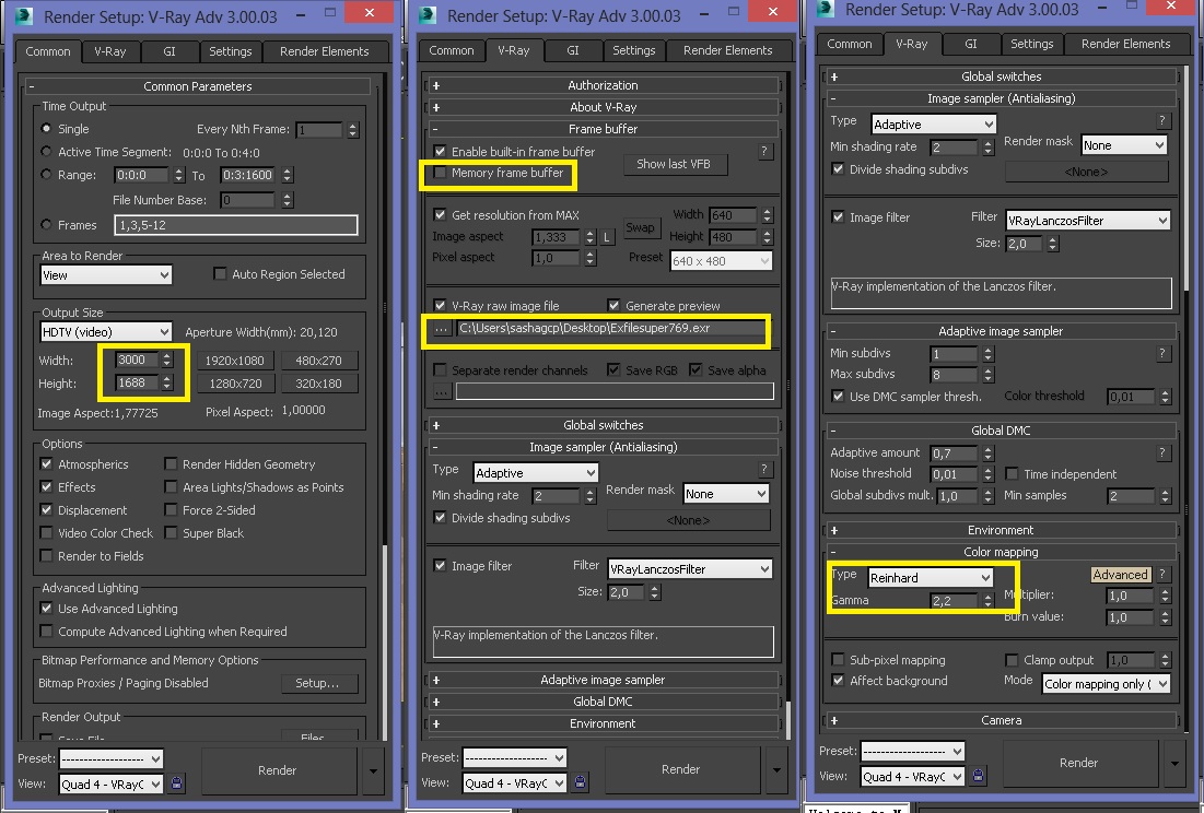

    Bueno, dejo aquí mis settings que creo me dieron buenos resultados en esta escena en proceso de 3000x1688 (HDtv, es decir, 16:9=1,777).
    El render fue de 5 horas 5 minutos en mí laptop Samsung de 2 núcleo y 4 gigas de RAM. Como tengo poca Ram tuve que desmarcar Memory Frame buffer y marqué generate preview. Guardé en exr y luego de Photoshop.-solo para reflejos-.guardé en png, que es el que muestro a continuación:
    Se me olvidaba, que son 510.936 polys, creo que tú tienes más.

    Mis settings:
Nombre: mis setting 3000_1.jpg
Visitas: 4629
Tamaño: 274.5 KB
    Y.
Nombre: mis setting 3000_2.jpg
Visitas: 3321
Tamaño: 268.5 KB
    Activa Embre, que es magia amigo.

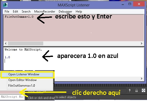

    Lo otro es trabajar con gamma a 2.2. En max 2014 se debe hacer lo siguiente para la salida de archivo a 1.0.
Nombre: gamma 1.jpg
Visitas: 574
Tamaño: 64.3 KB

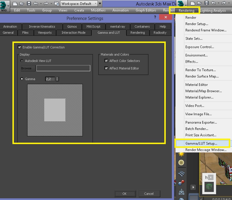

    Además, de esto, que además va a la par con el gamma de color mapping a 2.2.
Nombre: Gamma setup.jpg
Visitas: 625
Tamaño: 133.5 KB
