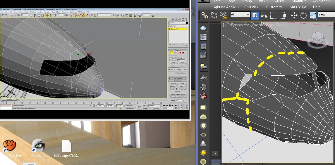

    Hola, he encontrado un tutorial interesante en la web sobre un DC 10, está bastante bien explicado, pero a la hora de hacer las ventanas del.
    Piloto me pierdo. He hecho una extrusión con escalar y luego le he puesto un cap, el resultado es desastroso, si alguien me puede guiar cómo hacerlo agradezco.
    Dejo los link abajo de los tutoriales, la explicación de lo que no tengo ni idea de hacer está en la parte 2 sobre el minuto 41,12.
    El programa qué uso es 3ds Max 2013.
    Parte1 .
    Parte 2.
    Parte 3.
    3djdavid ha facilitado una parte que es muy importante, y para qué el que quiera hacerlo pueda terminar el tutorial sin problemas aquí está.

    Hola, veré si puedo explicarte a mi modo, para que lo entiendas, lo que veo que está haciendo en ese tutorial, en la parte que indicas.
    Si ya tienes el hueco abierto de las ventanas, únicamente parece que selecciona las aristas del hueco de estas, puedes hacerlo seleccionando aristas (edge), o el borde (border si estas en edit poly) hace una extrusión hacia el interior de la cabina, para generar el marco, antes, ha cortado desde el vértice de las esquinas, con la herramienta Cut, para generar una arista desde este vértice al borde exterior, esto es porque luego el suavizado, o si añade un modificador TurboSmooth, trabajara mejor.
    Aprox, desde el min. 40 en adelante puedes verlo. Esto, aunque está bien así, se puede hacer también seleccionando las caras que formarían las ventanas, y realizando un insert faces por grupo, lo que te hace que ya tengas los polígonos para ajustar las ventanas y la arista qué el tiene que cortar, de una sola tacada.
    Una vez tiene el borde extruido de la aristas, la zona del borde de la ventana, que queda hacia adentro, no queda por la forma de la extrusión tan profunda como, por ejemplo, el marco externo, si te fijas. A veces esto es un problemas, otras no pasa nada, simplemente, seleccione esas aristas o vértices, y los mueves hacia adentro, para ajustar que todo el marco quede igual de profundo. El resto, para cerrar el hueco, lo realiza extruyendo alguna arista y soldando un par de vértices, eso puedes verlo bien seguramente, y cierra con la herramienta bridge las restantes, para qué el bridge funcione bien, tienes que tener el mismo número de aristas, en un lado que en otro y asignar un número de aristas intermedias, en este caso creo que pone 2, para qué al hacer bridge, ajuste con las otras, y poder soldar todos los vértices. Para terminar, y que el suavizado funcione, seleccione las aristas del marco, interior e exterior, y le aplica un chamfer a 1 interacción (segmentos) pone 1 por que de poner más, las esquinas quedarían mal, y no funcionarían de cara al suavizado, para ello existe un script llamado quadchamfer que arregla esta chapuza del max. (pero esto del quadchamfer es para trabajar con más aristas en los bordes y de cara a usar TurboSmooth, es parecido, pero un sistema distinto al usado en el tutorial) una vez tiene esas aristas con chamfer, me he fijado nuevamente, que usa la opción strength, (dureza) cuanto más valor le damos aquí, más peso ejercen estas aristas seleccionadas en la geometría, y tiene un efecto en el suavizado, que queda con un borde más duro, lo que realmente hacen, es atraer hacia si las aristas cercanas, lo que genera un borde con más geometría, más marcado.
    Espero haberte ayudado, si tienes cualquier otra duda, comentala un saludo.

    Gracias por la explicación, eso antes de nada, pero tengo el problema qué los números de vértices y edges no coinciden después de hacer el corte de las ventanas y luego tengo puntos distintos en la parte superior e inferior.

    Quizá cometiste algún error en un punto del tutorial, saltaste alguna parte, o no venia bien explicado y ahora no te coincide del todo. No te puedo decir con certeza por que, por tu captura solo alcanzo a ver una parte, veo que algunas caras conectan, igual te falta algún corte longitudinal en el avión, o mover algún vértice, que en los vídeos se ve que forma alguna cara, que quizá tú no estas viendo como tal y la cuentes como una menos.
    Empezaría por borrar la unión esa qué tienes realizada en medio de la ventanilla y como muestra el vídeo, conectaría las caras de los lados, una vez hagas lo que te explique antes. Ya veríamos, si te falta alguna cara.

    Es posible, cuando hace la simetría usando el modificador slice, no le encaja, sale desplazado. Me ayudaría si hago divisiones pares en el cilindro o no tiene nada que ver.
    En cualquier caso, de lo peor que me puede pasar es que tenga qué hacer todo el cuerpo entero del avión otra vez.
    He subido el archivo por si tienes un hueco y se puede mirar. Gracias de ante mano.

    Hola, de nada te va a servir, te explique en muchas líneas cómo puedes solucionarlo, ya qué te va a liar más. Tienes que cortar y hacer algunas aristas nuevas, rings, connects, y es un jaleo. En algún punto del tutorial fallo algo, intenta repetir esa parte siguiendo con el máximo cuidado, ya qué también, aunque te lo solucioné con una amplia explicación, no será la del tutorial, y no podrás igual seguirlo nuevamente después.
    Ya sabes que la parte que te falla, es en la de que te faltan algunas aristas cercanas al borde simétrico, en la zona superior. Y en la esquina interior el corte diagonal que te comente antes, tampoco lo tienes. Busca donde hace esa parte, y mira ver qué te saltaste, o se salto el.
    Sin ellas, no podrás seguir su método.
    Por cierto, no sé, porque no usa el autor del tutorial el modificador simetría. ¿La otra parte del avión no se está haciendo bien?

    Bueno, viendo el tutorial otro poco, si le aplica simetría, justo después de hacer un split con el modificador slice. Quizá esta arista qué el crea aquí, te falla. Sigo pensando, que tienes que repetir esa parte con más cuidado, si te falla algo que no logras hacer, veremos cómo explicarte.
