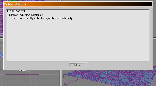

    Hola a todos, os comento mi problema: quiero simular un lago con un movimiento de agua, por ejemplo, debido al simple viento, es decir un movimiento constante (no como el que se crea cuando se cae algo sobre el agua), me he empapado la ayuda del 3ds Max sobre Reactor water: creo water Reactor, creo plane de iguales dimensiones.bind todo space Warp y asocio el plano con el water space Warp, me voy a utilities/Reactor/preview in window y me sale el siguiente mensaje.
    Alguien me podría echar una mano en esta simulación de lago/estanque?
    Muchas gracias de antemano.

    1º el Reactor no es muy bueno que digamos para simular agua, hay otros plugins mucho más buenos que ese.
    2º si no me equivocó tienes que poner en la escena una colección de elementos que el programa reconozca para hacer la animación, no lo sé exactamente cómo funciona, pero más o menos es así.

    Mane. Este mensaje es un poco viejo, pero yo me he estado dando con Reactor y creo saber que problema tienes. Coloca Reactor en el buscar de este foro y hay unos mensaje donde tiran páginas de tutoriales de Reactor.
    En ellas encontraras uno de agua. Saludos.
