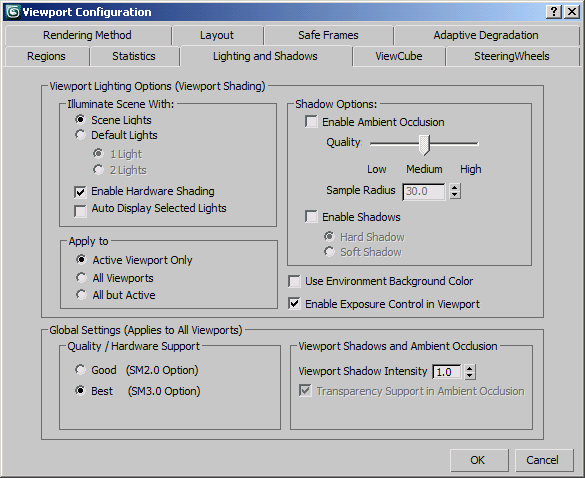

    Hola, soy nuevo en 3dsmax y tengo un problema. Primero, estoy usando Vray como motor de render, he creado materiales y demás para mí escena, pero a la hora de poner luces, al elegir luces de Vray y colocarlas, todos los objetos se ponen en negro y no es porque la luz no esté apuntando a estos objetos, porque luego a la hora de renderizar, se ve como esta luz si que está afectando a la escena.
    El único problema es que me es muy difícil trabajar con todo en negro, un saludo y muchas gracias de antemano.

    Elige Default Light en panel configuración.
Nombre: GUID-C0D9BB06-357B-4694-A942-021BCB8D8654-low.gif
Visitas: 606
Tamaño: 24.7 KB
    A ver qué tal.

    Que va, ahora con las luces de defecto sale todo en negro al renderizar. Y sigo sin poder ver el efecto de las luces de Vray a tiempo real, cosa qué si puedo hacer con las estándar de 3dsmax.
