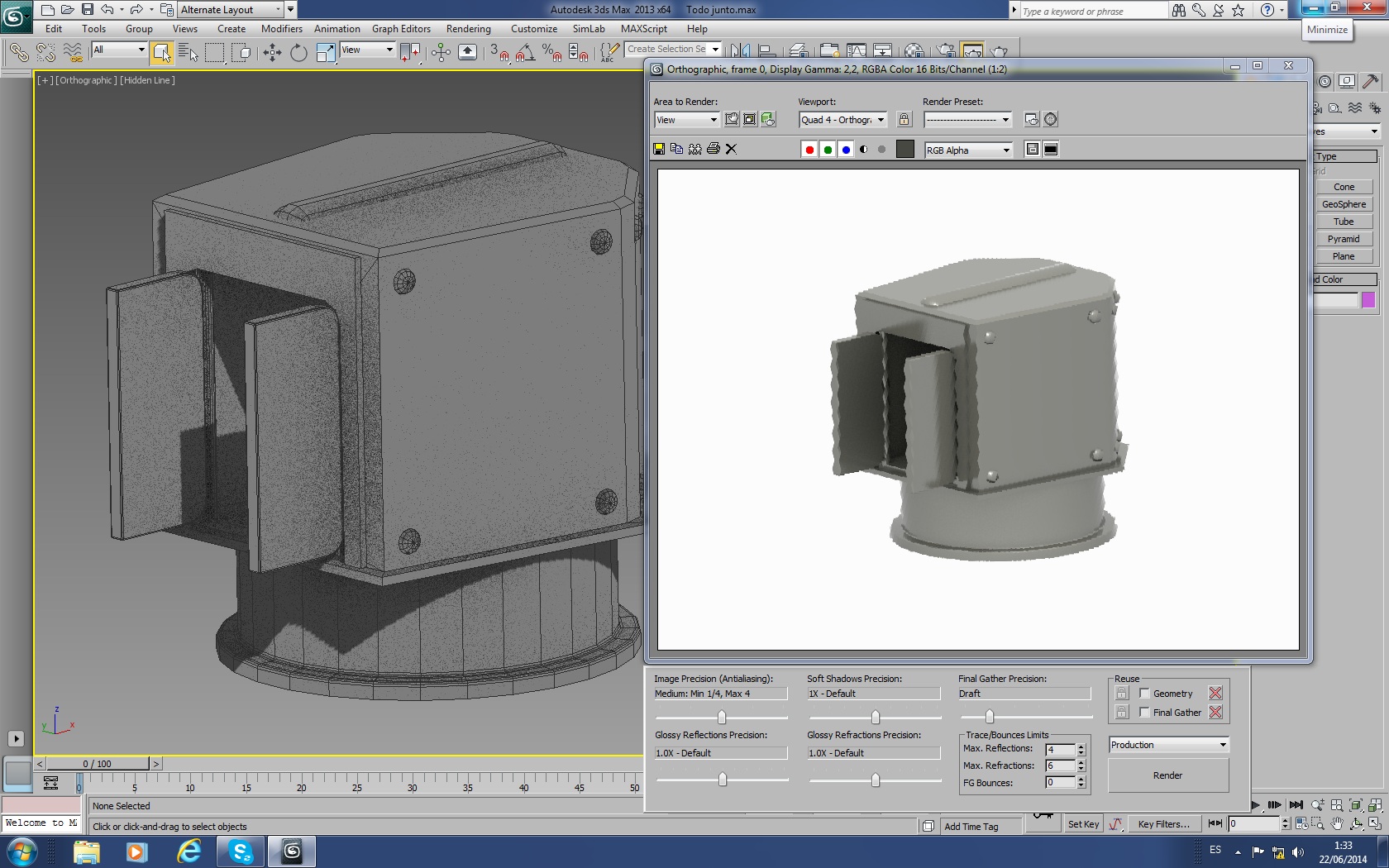

    Motor Mental Ray ¿alguien sabe a qué es debido? Si mergeo la escena en otro fichero, me sale bien.

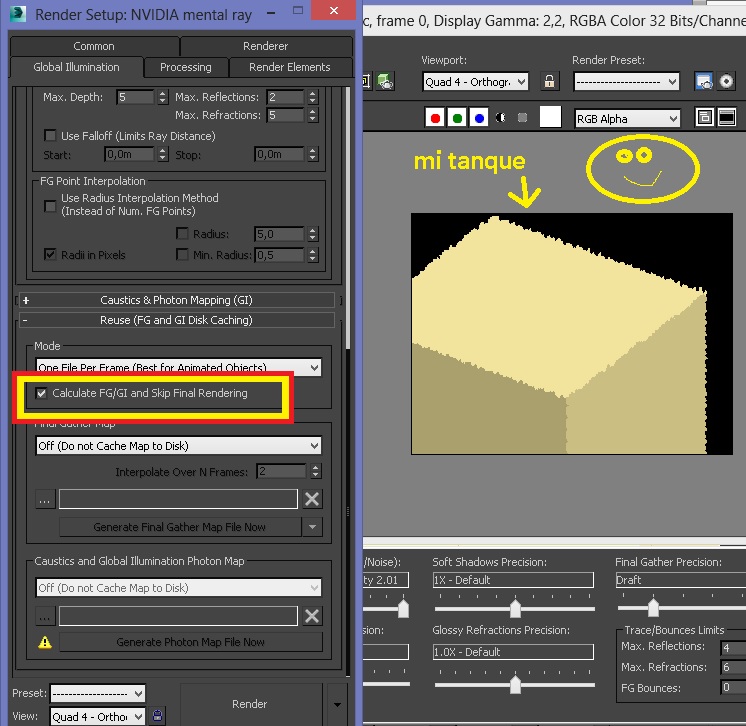

    Hola Karras, al parecer no está haciendo el cálculo del render, solo te hace el GI. Desmarca lo que sale en la imagen, a ver si es eso.

    Esta desmarcado David, es el mismo setup que uso siempre y sólo me sale con ese periscopio del tanque, el resto sale bien. Eso es lo raro.

    De todas formas, en la captura qué has puesto, tienes el FG en draft. Quítalo del todo, para eliminar posibilidades.

    Nessito y David, gracias, como os comentaba. Cojo mi escena de iluminación, a la qué llamo escena chachi, y siempre es la misma. Ok? Me tira los primeros renders bien y después en el échale el 5º me empieza a renderizar cosas raras, como ese tembleque o caras con rayas, o triángulos negros. Así que de otra escena de otro tanque, elimino el tanque y me quedo sólo con la escena chachi (el setup de luces) y le mergeo todo el tanque o la torre o lo que sea, tiro el render y sale bien.
    No sé si será porque eran geometrías del 3DS Max 3.1 y la conversión no es tan buena como nos vende Autodesk (porque hay cada una qué me tira para atrás) o yo qué sé.
    Vamos ni que decir tiene que con el Scanline no pasa nada de esto, luego la geometría debe de estar bien y así me voy volviendo loco poco a poco qué cosas. ¿eh?

    Se me ocurre:
    1.- Exportar como obj la malla del 3ds Max antiguo ese.
    2.- Abrir el obj en otro software de 3d.
    3.- Exportar nuevamente como obj para abrirlo en Max Actual.
    Tal vez funcione.
