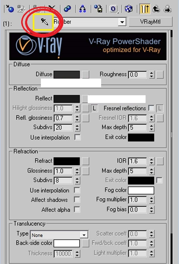

    Si presionas f10, esta Vray como motor de render seleccionado?
    Si esta Vray, puedes seleccionar un slot cualquiera y le das clic a Pick (cuenta gotas, ver imagen adjunta), ahora clic a un objeto en viewport. Con esto debería aparecer el material asignado.

    Buenas 3djdavid, si el motor de render lo tengo asignado a Vray, haciendo lo del cuenta gotas si que veo el material asignado, y también si le doy a la pestaña de Vraymtl en la biblioteca creo que es me pone materiales dé la escena y hay también los veo, si le doy dos veces encima de uno me pone: instace y debajo copy, no habría alguna otra manera de que salieran ya en el editor, os ha pasado alguna vez esto? Ya lo siento, pero llevo poco tiempo con 3DS Max y soy todo preguntas.

    Es cómo funciona el editor de materiales de 3ds Max.
    En él no salen todos los materiales de tu escena, es solo una muestra de los materiales que tú quieras. ¿Quieres modificar un material de tu escena? Usa el cuentagotas.

    Muchas gracias pyros, más que nada era porque como estoy empezando, me bajo modelos de buena calidad para fijarme en los parámetros de las texturas y aprender hacer las mías propias ya os iré preguntando seguro que me surgen más dudas con este programa.
