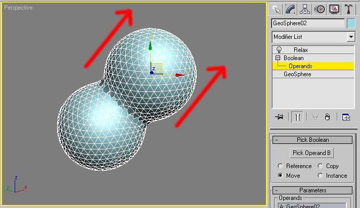

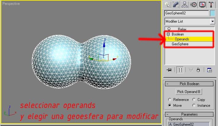

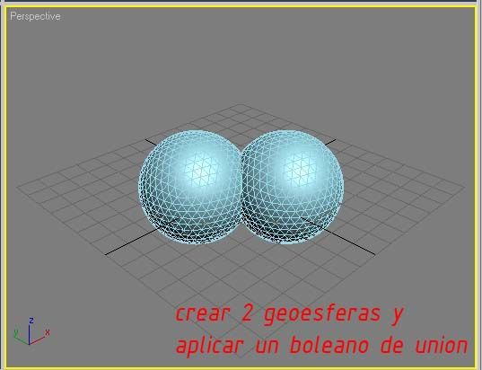

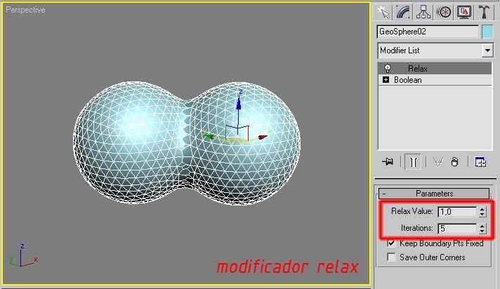

    Veamos ojalá te sirva. Este es una especie de mini tutorial para generar metaballs. Creas dos geosferas, luego le aplicas un booleano, pero de unión.
    Cuando ya están unidas le aplicas un modificador relax, con un relax value de 1 y con una iteración de 5.
    Después de eso vuelves al modificador booleano al modo subobjet operand y eliges una esfera en el visor, al moverse notaras que funciona como si fueran metaballs.
