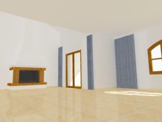

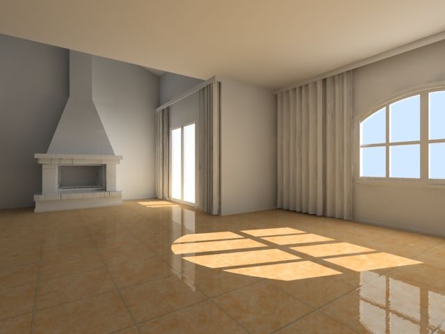

    Hola a todos. Pues eso, estoy ahora con el primer proyecto de interiores que intento animar con Vray, y el render que os pongo a continuación se lleva más tiempo de la cuenta (13:54 minutos a 320 por 240), sobre todo, teniendo en cuenta que la escena no tiene ni texturas ni muebles con sus correspondientes reflexiones. Le he colocado una luz direccional con sombras Vray, además, lleva dos luces Vray en cada uno de los huecos. He usado los parámetros que Dideje nos expuso en su mensaje test de iluminación: interior Vray. El caso es que me gustaría conseguir una iluminación chula sin necesidad de utilizar luces artificiales, es decir, que solo con el sol la habitación quede suficientemente iluminada, aunque no sé si eso es posible. El caso es que tengo que hacer una animación y debo acortar los tiempos de render todo lo posible, se agradecen todos los comentarios y opiniones, tanto de la iluminación como de cualquier otro aspecto. Gracias.

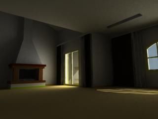

    No hagáis caso a la segunda imagen.
    Bueno, una animación con todo lo que le quieres meter te puede tardar mucho. ¿cuánto tienes pensado que tarde por frame? Porque la escena parece que va a ser completa.
    Has empezado bien.
    Creo recordar que, he puesto pocos parámetros en los tutoriales y menos para que se cojan y se extrapolen a otra escena. Yo he enseñado un mecanismo que hay que seguir para que sea todo más fácil, no unos parámetros que copiar como si fuesen algo mágico, cada escena es un mundo y hay que estudiarla de forma personalizada.
    Es perfectamente posible y tienes toda la información disponible para conseguirlo solo hay que ponerse manos a la obra y si tienes dudas aquí estamos para ayudar.
    Venga, a darle caña al asunto.

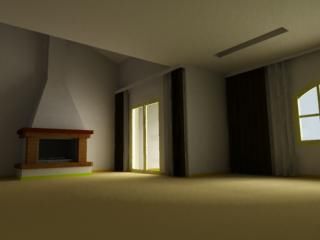

    Ya, ya, no me regañes tan pronto, solo he querido partir de ahí como base, aunque como verás en la próxima escena he cambiado todo y he empezado con parámetros sencillos. La idea es que no tarde por frame más de 3 minutos. Pregunta: ¿influye que se coloquen las luces en un lugar u otro de la ventana, es decir, delante o detrás? En un momento pongo la siguiente imagen, que también está tardando lo suyo.

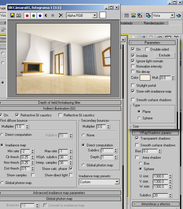

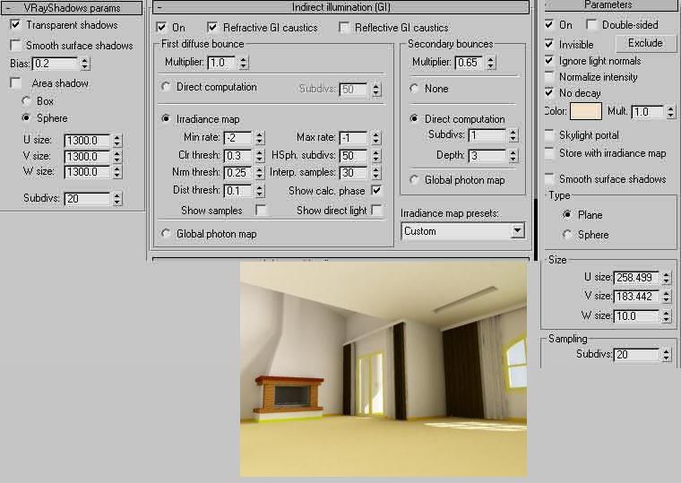

    Bueno. Esta imagen no me desagrada tanto, pero está claro que es muy irreal. La veo falta de intensidad. Os paso los parámetros. El tiempo es muy alto 17:20 minutos.

    A ver, ve cambiando cosas. Las luces Vray marca skylight portal y store with Irradiance Map. El environment de Vray ponlo azulado con valor 1.5 y la luz del sol ligeramente amarilla con valor 1.5.
    Cambia el Color Mapping a Hsv (tono/saturación/valor) exponencial y juega con el valor del dark. Súbelo de primeras a 7 o así a ver cómo sale de claridad. Y si vas a usar direct para los rebotes secundarios súbelos hombre, ¿Qué hacen en 3 solamente? Que es un interior y tiene que haber rebotes. Súbelo a 10. Y, con ese irradiance como quieres que te tarden menos los renders. Ponle un mínimo / máximo de -4 -2 que es bajo de calidad, sube el Clr y Nmr a 0.4 y baja los hsph a 20 y sube las interp a 40, que, para hacer pruebas me tienes unos parámetros.
    Venga, dale a eso a ver cómo va.

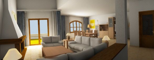

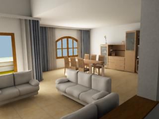

    Mientras tanto aquí os dejo otra imagen que ha tardado 19:18 minutos. Gracias Dideje.

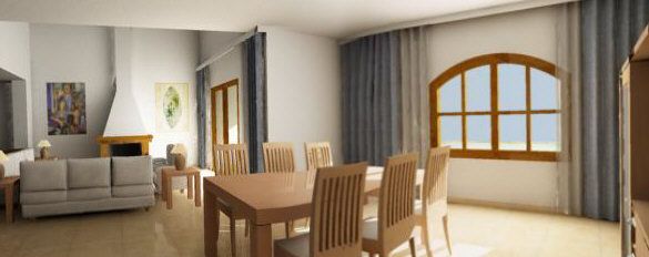

    Aquí pongo la imagen con los parámetros que me has dicho. El render ha tardado 1:05:23. Una barbaridad. Dideje, ¿a qué hay que tocarle para bajar los tiempos? Lo pregunto porque así puedo ir haciendo pruebas hasta conseguir el equilibrio calidad/tiempo en mí escena. Gracias de nuevo.

    Hola. Si realmente quieres conseguir tiempos de render bajos, como habrás leído en el mensaje de Dideje deberías utilizar fotones. Así de primeras el Color Mapping parece excesivo.
    Deberías revisar los parámetros de la reflexión y en su caso utilizar la interpolación, si el tamaño de las sombras es el mismo, es excesivo. Dideje afinara más.

    Fran3d como te va a tardar más de 1 hora con los parámetros que te he dicho algo habrás hecho mal. Tu ahora mismo tienes un -2 -1 en el muestreo que es muy alto y yo te dije que pusieras un -4 -2 que es mucho más bajo.
    Como dice Vicente lo ideal es que usaras fotones, y más cuando vas a hacer una animación, porque calculas el mapa una vez y sirve para todos los frames lo que ahorra mucho tiempo. Pero te veo un poco verde como para que te metas con fotones no sé, si quieres manda la escena tal y como la tienes así de simple y te la intento configurar rápidamente (Dideje@eresmas.com).
