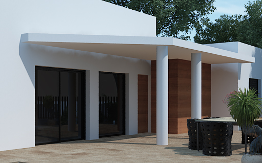

    Hola amigos:
    No sé a qué se debe, pero me aparecen unas iluminaciones extrañas en el encuentro entre una fachada y un voladizo que atesta a ella. Ambos objetos intersectan, incluso los he unido en uno mismo, pero no desaparece el problema al renderizar. Para qué me entendáis mejor adjunto una imagen. Alguien tiene la clave o la solución?
    Un saludo.
Nombre: Consulta.jpg
Visitas: 106
Tamaño: 132.7 KB

    Es una fachada realizada con un plano? Es decir, no existen paredes internas o techumbre?

    Es un solido importado de AutoCAD. Es un muro de 0.25 de espesor y el voladizo lo mismo, pero de 0.20 de canto creo. De todas formas, he lanzado el render a más calidad y parece que ya no hace ese efecto. He cambiado el current preset del Irradiance Map de very low a high.

    Suele pasar con geometría importada de AutoCAD, prueba a pasarlo a Edit Poly e invertir las normales.

    OK lo haré. A ver si me pongo al día y aprendo a modelar con el 3DS Max de una jod, vez. Un saludo.
