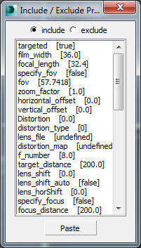

    Este script creado por Colin Senner, le permite copiar y pegar propiedades de un objeto a otro (o múltiples a la vez).
    Esto es útil para copiar ajustes de cámara, por ejemplo. Usted puede incluir/excluir cualquier propiedad que no desea copiar (como FOV, distancia.
    Focal, etc).
    Ejecute el script:
    1. En Max Ir a Personalizar -> Personalizar interfaz de usuario -> ficha Barras de herramientas -> Categoría: ColinScripts-> Properties (copia) y Propiedades (Pegar) y arrastrarlos a una barra de herramientas.
    También puede copiar propiedades de un objeto del archivo abierto en otra instancia de 3DS Max abierta porque el script simplemente escribe un archivo txt.
    Con las propiedades.
    Requisitos: Max 9 o superior.
