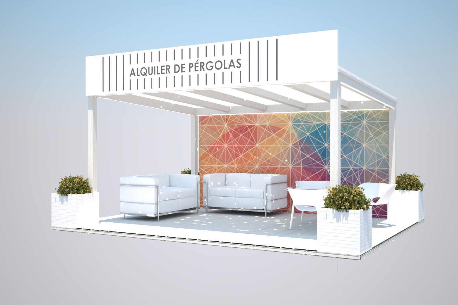

    Buenas a todos.
    Este es mi primer mensaje, aunque llevo mucho tiempo leyendo por aquí, la verdad que este foro es super útil.
    Hace muy poco que me he iniciado a renderizar con 3ds Max (utilizo Vray), unos meses y lo uso muy esporádicamente para él trabajo.
    Estoy renderizando unas pérgolas de madera blanca, y cuando le activo el indirect ilumination al render final me salen estos puntitos de luz por todas partes. Primero pensé que era debido a una mesa de cristal que tenía, pero la cambie por esta de madera y sigue pasando. Puede ser por culpa de la lona del techo que es medio transparente?
    Otra cosa qué me pasa es que cuando abro la imagen final en mí PC sale mucho más contrastada i saturada qué como lo veía cuando se estaba renderizando desde 3ds max. ¿Alguien sabe si es normal?
    A parte de estos puntitos son bienvenidas todas las críticas /sugerencias. Clic en la imagen para ver su versión completa.

    Hola KARELEL, podrías decirnos que motores usas en Primary y Secondary bounces? Así podríamos saber un poco a qué pueden ser debidos esos puntos.
    Usas luces fotométricas?
    Resolución de la imagen?
    En cuanto a lo de la imagen más contrastada, es lo que te ha comentado CIBERESPACE, es un problema de configuración del Lineal Workflow, échale un ojo al enlace que te ha puesto. Un saludo.

    Hola chic@s,
    Siento contestarte tarde, no le he podido dedicar el tiempo que habría querido:
    Sobre el contrastado ya salen mejor las imágenes, tengo el Gamma a 2,5, pero me sigue pasando que en 3ds Max lo veo siempre más claro que lo que sale luego cuando hago el tif.
    Sobre el tema de los puntitos de luz:
    (a ver si respondo bien)
    Estoy utilizando 3ds Max 9:
    Primary bounces : multiplier: 1,0 Gi engine : Irradiance map
    Secondary bounces: multiplier: 1,0 GI engine: Brute force.
    Utilizo luces Vray - y tengo una Vraylight y otra VraySun.
    La resolución de la imagen es de 1500x1000, píxel aspect 1,0.
    Os añado otra imagen con lo de la gamma corregido, pero con los puntos que siguen saliendo-
Nombre: blanca_10.jpg
Visitas: 249
Tamaño: 499.2 KB
ID: 193977 Muchas gracias por vuestra ayuda, un saludo a todos.

    Pergolas con Vray
    Hola, puedes adjuntar imagen del Irradiance Map (settings)? Que unidades tienes en unit setup? Renderizas desde una Vraycam?
    Saludos y buena imagen.

    Pergolas con Vray
    Pudieran ser las HspSubdivs y los inter samples que los tienes bajos, pon unas capturas de la configuración.

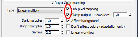

    Prueba activando estas dos casillas del color mapping.

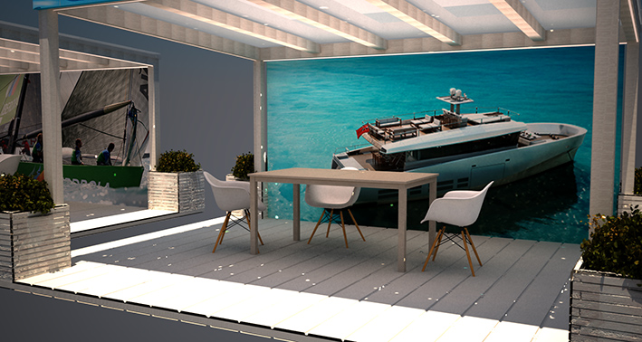

    Hola compañeros.
    Os he añadido una imagen con unas pruebas que hice cambiando el primary y secondary bounce (siempre con multiplier en 1):
Nombre: 4 opcions.jpg
Visitas: 467
Tamaño: 909.3 KB
    Edjdavid, Estoy renderizando desde una Phisical camera de Vray.

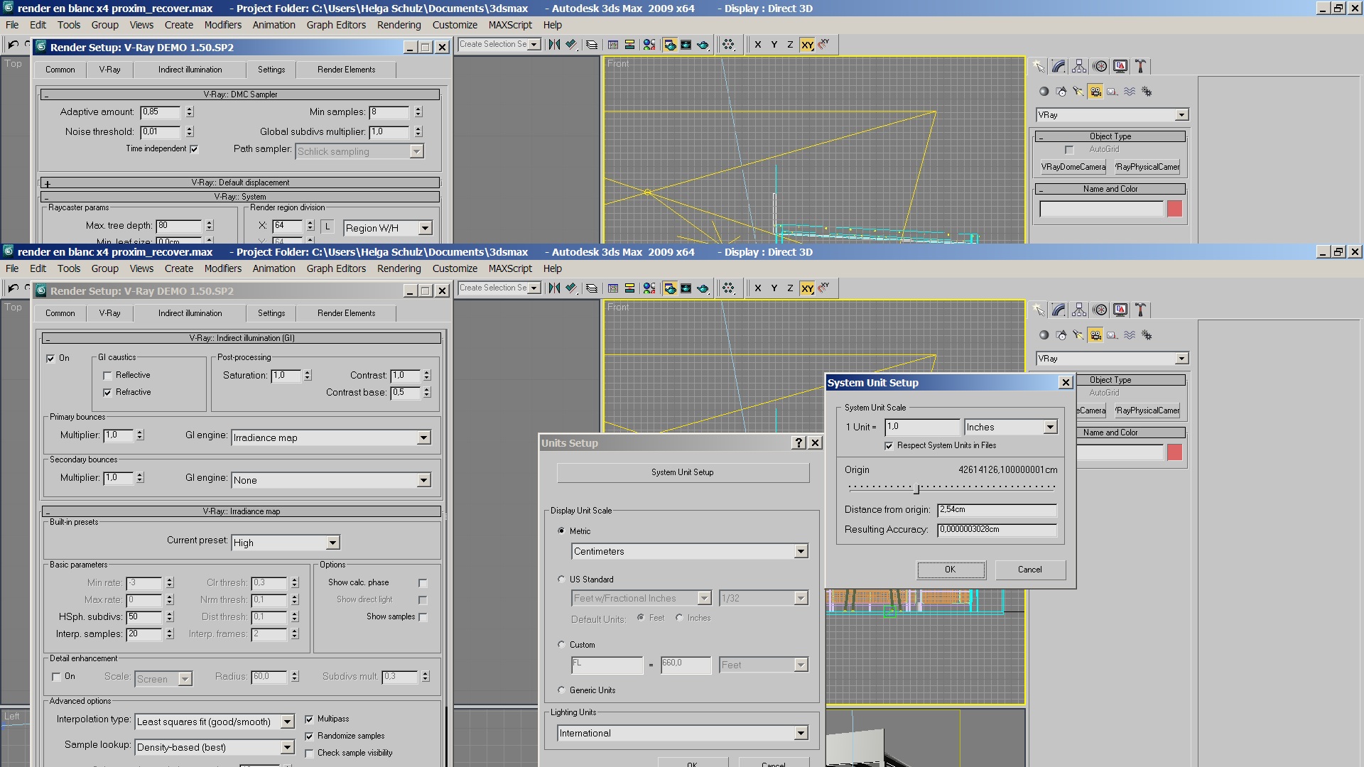

    Imagen de pantalla del Irradiance Map y del Units setup.
Nombre: irradiance map + units setup.jpg
Visitas: 209
Tamaño: 515.4 KB

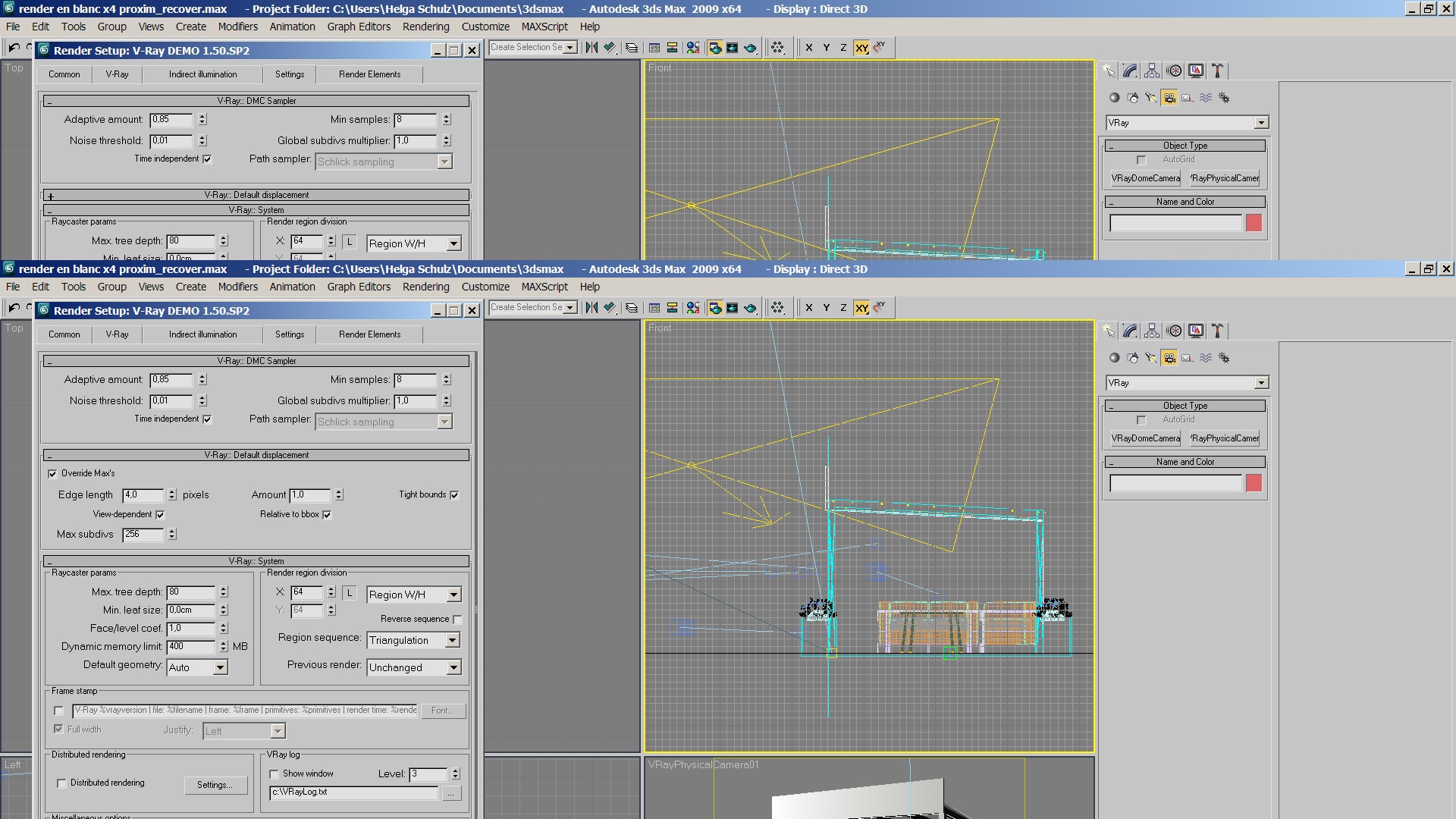

    Imagen de captura de los sampless:
Nombre: samples.jpg
Visitas: 115
Tamaño: 558.1 KB
ID: 194056 Muchas gracias a todos,.

    Activando esas dos casillas ha salido así:
    Y con primary bounce: Irradiance Map
    Secondary bounce: none
Nombre: irradiance map- secondary none - .jpg
Visitas: 131
Tamaño: 573.7 KB
