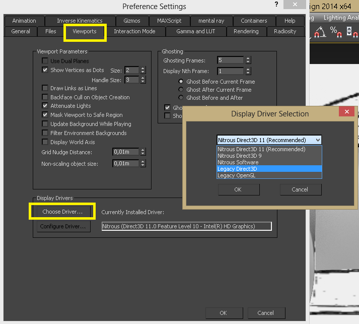

    1.- Se debe cambiar el motor gráfico a Direct 3D, si es que tienen Nitrous aplicado se debe cambiar de la siguiente manera:
    A) Ir al menú Customize>Preferencias.
    B) Clic en pestaña Viewports.
    C) Clic a botón Chose Drivers.
    D) Elegir Legacy Direct3D y Ok.
    E) Aparecerá un recuadro que advertira qué deben cerrar y volver a abrir Max para qué los cambios tengan efecto. Clic a Aceptar.
    F) Darle a OK, graben y Cierren Max.

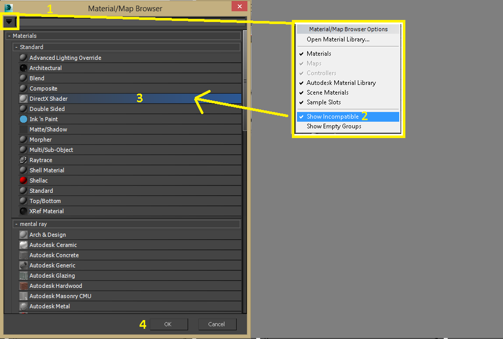

    2.- Ahora se debe aplicar un material DirectX Shader de la siguiente manera a los planos, este material contendra los bitmap:
    A) Presionar M para qué aparezca el Editor de Materiales.
    B) Elegir un Slot vacío y asignarle el material DirectX Shader, si no aparece en Standard, deben marcar Show Incompatible.

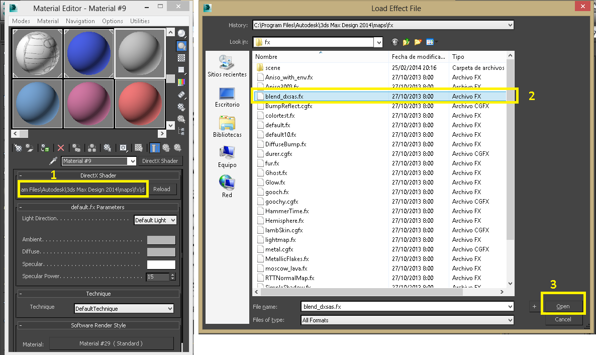

    3.- Cambiaremos el Shader Default, fx por blend_dxsas, fx. Este Blend nos servirá para ver nuestro modelo a través del plano, (obviamente que el plano debe tener marcado BackFace Cull).
Nombre: BlendFX.png

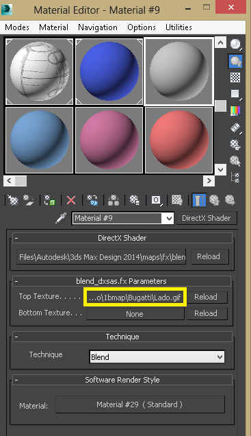

    4.- En ficha Parameters, en Top texture cargaremos nuestro bitmap.
Nombre: textura.png
Visitas: 266
Tamaño: 65.4 KB
    5.- Arrastramos hacia el plano que corresponda y listo. (Recuerden que deben hacer un DirectX Shader por cada plano).

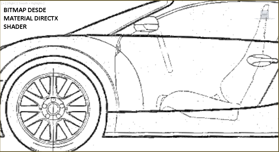

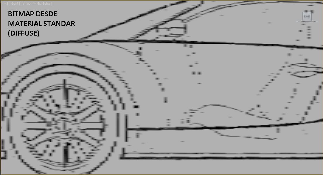

    Aquí las diferencias del antes y el después.
Nombre: antes.png
Visitas: 316
Tamaño: 232.5 KB
ID: 193376Clic en la imagen para ver su versión completa.
Nombre: DESPUES.png
Visitas: 297
Tamaño: 276.3 KB
