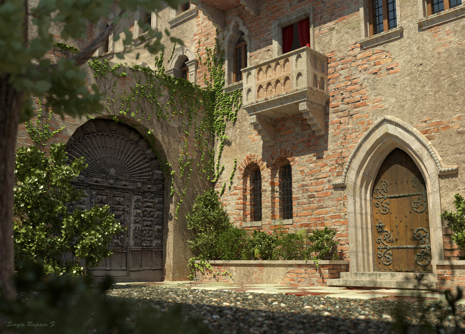

    Hola a todos. Este es mi último trabajo, inspirado en la famosa Casa de Julieta en Verona. Realizado en Blender 2.70 y renderizado con Cycles, tiene un 100% de resolución y 2000 samples. Postproducción en Gimp 2.
    Ha sido un proyecto complicado porque mi ordenador no quería renderizarlo ni para atrás. Finalmente opté por reducir vértices poco a poco, bajando el tamaño del archivo de 41 MB a 26.
    Espero que os guste. Un saludo y gracias.

    Está muy bien Sergio, me gusta mucho como haces los exteriores, sobre todo por la composición y la forma en la qué trabajas la vegetación, por cierto, muy buenos trabajos en tu página.
    Unos apuntes de nada, la puerta de la izquierda, o quizá incluso las dos, las noto poco faltas de resolución, no sé si es una textura con normal o desplazamiento, quizá quede mejor, trabajar ese detalle con geometría. Y el escalón de la entrada, si no es así, quedo alto. Espero no te molesten estas observaciones de nada. Si sigues apuntando maneras Sergio, con esos trabajos estoy seguro que pronto te veremos si te gusta esto y te dedicas a ello currando en series o cine, como ligther, modeler o production environment artist, creo tienes mucha visión para la composición y la luz. Un saludo.

    Estoy totalmente de acuerdo contigo con respecto a la resolución de ambas puertas. Te cuento que las dos tienen mapa de desplazamiento y también de normales, por lo que yo creo que el problema debe venir de la resolución de las texturas. Me las bajé de la página Cgtextures, y creo que racaneé un poco al bajarlas de un tamaño intermedio en vez de grande (como tienes un límite de Mb en texturas para bajarte al día pues). Aun así, pensé que sería suficiente, pero no ha sido así. La puerta más grande, la de la izquierda, tiene una textura de dimensiones 1107 x 1600, y la de la derecha, de 1072 x 1600. Debí haberme bajado las grandes (2075 x 3000). Son pequeñas las texturas, ¿verdad?
    Con respecto al escalón, he de decir que yo también dudé, mirando en las fotografías de referencia, si estaba elevado o no. Pero me fijé bien y sí que está algo elevado, pero puede parecer un error.
    Para nada me molestan tus comentarios, al contrario, son constructivos y me hacen mejorar y seguir aprendiendo, agradezco mucho tus palabras y tú apoyo, ojalá pudiera dedicarme a esto. Un saludo y muchas gracias.

    Vaya piropo profesional te ha echado. Parece una fotografía sobre todo cuando miras hacia el balcón. La vegetación de entrada te ha quedado muy bien. La textura de la fachada es tileable? Creo que no siempre hay que tirar por grandes resoluciones (a mí me quema un poco la fachada). Las ventanas todas en su conjunto te han quedado muy bien y parece que va a salir alguien del balcón. La iluminación muy buena; parece una fotografía. Quizás las puertas es la parte floja. También coincido en que sea cuestión del propio modelado. Pero bueno, todo es mejorable, pero este material que has hecho ahí esta; bien hecho y trabajado. Más toques profesionales con la experiencia. A ver si algún día te sigo los pasos y hago cosas así. Saludos tío y vete pillando un mejor ordenador, que se te ha quedado pequeño.

    Al final, has podido hacer el rende, r.
    Lo de la escalera, más bien creo que lo que le pasa, es que está por encima del nivel del suelo. Lo veo como flotando. Los tamaños creo que son correctos, pues son dos escalones.
    Las texturas de la pared, muy buenas. Y has creado una luz ambiente muy buena, y el desenfoque le da el toque final.

    Genial la iluminación y el encuadre, como ya te han dicho. Y el suelo de guijarros me encanta como ha quedado.
    En cuanto a cosas que veo que fallan, poniéndome quisquilloso, una lástima qué hayas dejado las hojas por defecto del ivy en vez de ponerles una textura. Ganaría muchísimo realismo.
    También veo que todos los bordes son demasiado perfilados, hace falta bevel por todas partes, aunque si tienes un problema de vértices será difícil solucionar eso. También se nota falta de detalle en los arcos de las dos puertas (aunque también en los pequeños del balcón).
    Y yo personalmente a la cortina de arriba le pondría un Velvet, para qué tuviera aspecto de terciopelo.

    Bueno, dominar, dominar, tampoco, se hace lo que se puede, pues no me queda ni nada. Luego que me fije algo mejor en el detalle del escalón, si veo que es un escalón saliente, como vi la parte inferior en sombra, se me hizo rara esa zona. Las texturas son a veces si vas a modelar el objeto, para usarlas como ref, y luego usas esas u mejor otras que imiten los materiales para texturarlo mejor, como ya serán zonas más pequeñas, no tienes que buscar texturas muy grandes.
    Unas cosas que te comenta David Bogas, cuida la resolución de la geometría, quizá en edificios y cosas así, no se note tanto, o no quede muy mal, pero las zonas de los arcos te facetan un poco, y lo que dice de biselar algunos bordes, o romperlos directamente, es decir, no temas meter detalle por geometría, pero igual estas empezando, por lo que veo otras cosas que si te quedan mejor, y esto mejoraras en siguientes trabajos fijo.
    La vegetación también te lo han comentado, si son Onyx o ivy, cuida la dirección de las hojas y mete más resolución a estas, más detalle y caos, que quede más natural. Incluso puedes meter más de una hoja, con variaciones leves de color, más o menos, así esa parte quedaría poco menos 3d.

    Buenas. Pues esta bastante bien, me gusta el resultado final y que busques el max realismo posible con las texturas, la colocación de la cámara, las proporciones también se ven bien, las paredes están fenomenal, muy bien todo, por poner unos, peros.
    Como dice David y por experiencia propia, las hojas del ivy ganan mucho poniéndole textura, aunque sea una textura con distintos tonos de verde/marrón da la variedad de color suficiente que se espera ver en las hojas.
    Como dice Solimán el escalón no está tocando el suelo, se ve su sombra por debajo, puede que haya escalones así, pero no sé cómo harán para barrer por debajo, también estaría bien ver el wireframe o unas simples capturas del viewport, para poder ver cuánto del trabajo corresponde a trabajo en texturas, cuanto a modelado, así como las referencias.

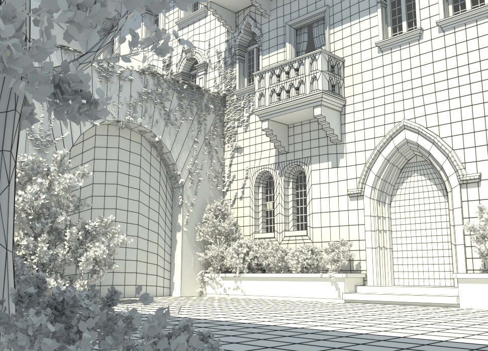

    Voy a ver si saco un Wireframe render, cuando lo tenga terminado lo cuelgo aquí.

    Subo el Wireframe:
