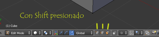

    Si mantienes presionado SHIFT y vas marcando los vértices, lados y caras te quedarán los tres marcados y así no tendrás que ir cambiando de uno a otro.

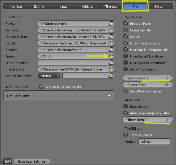

    Lo de guardar, no sé qué versión debes de tener. Pero supongo que, si se ha cerrado Blender de golpe, el archivo se habrá guardado donde tengas la ruta de archivos temporales, que yo la tengo en \tmp, pero si es una ruta qué pone Blender en Windows 7 u 8 suele estar oculta en C:\Users\NoMBRE-usuario\AppData\Local\Temp
    Por defecto, Blender siempre guarda el archivo y en estas últimas versiones, antes de cerrar te sale una ventana preguntando si guardas cambios.
