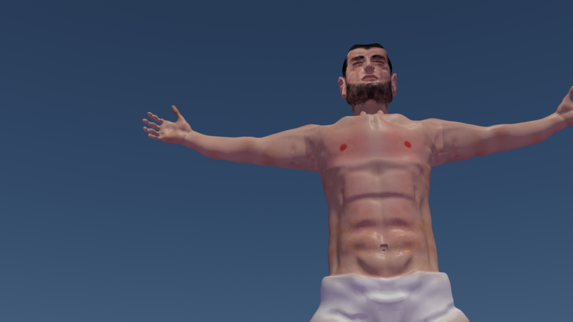

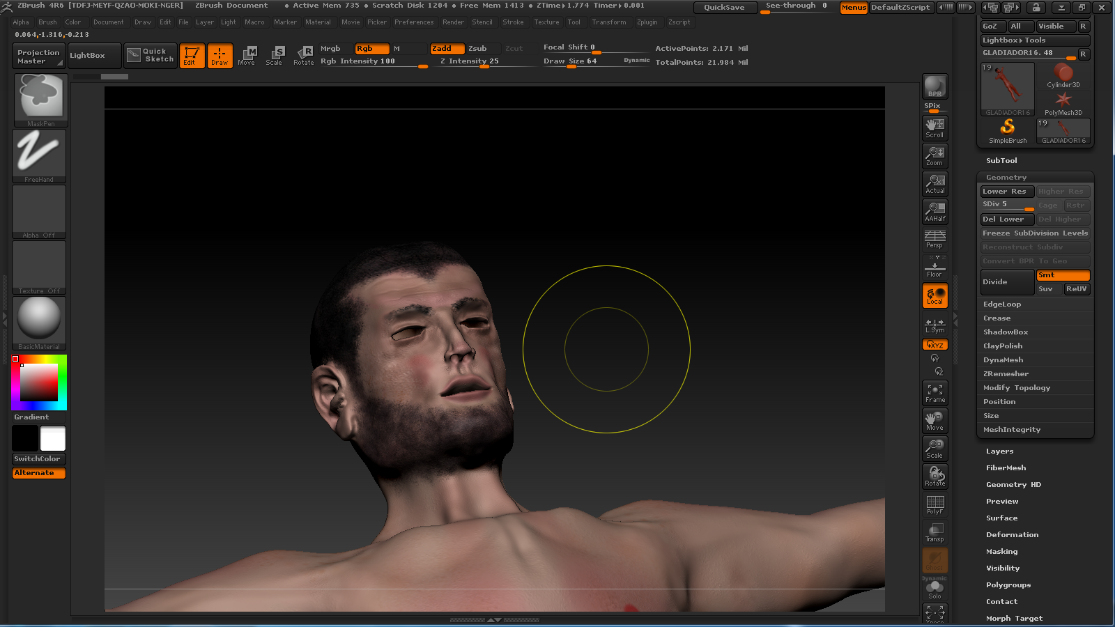

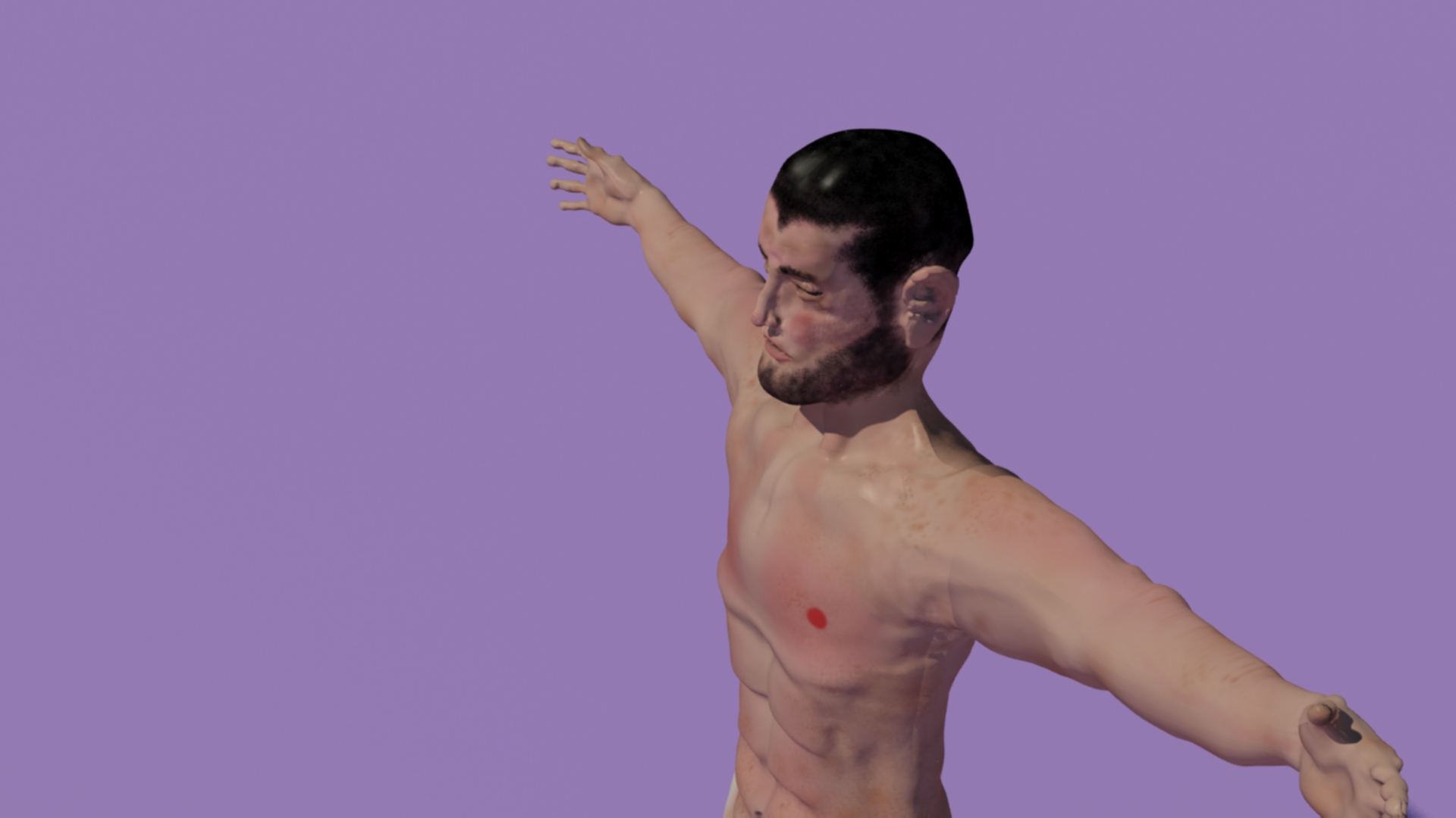

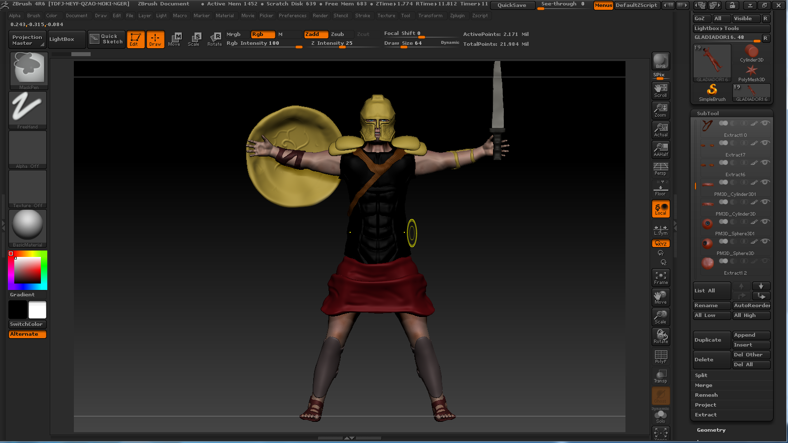

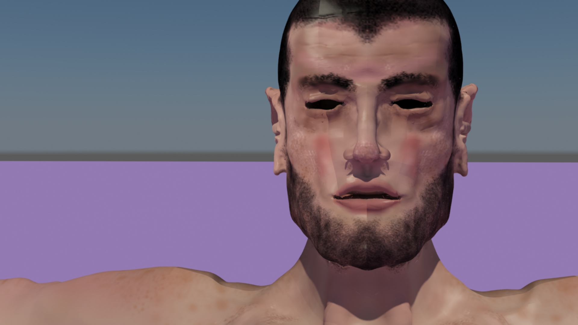

    Hola mi nombre es Fernando y soy nuevo con todo lo relacionado a 3d, tengo algunos trabajos hechos, pero este es uno de los primeros en donde uso ZBrush y 3ds max.

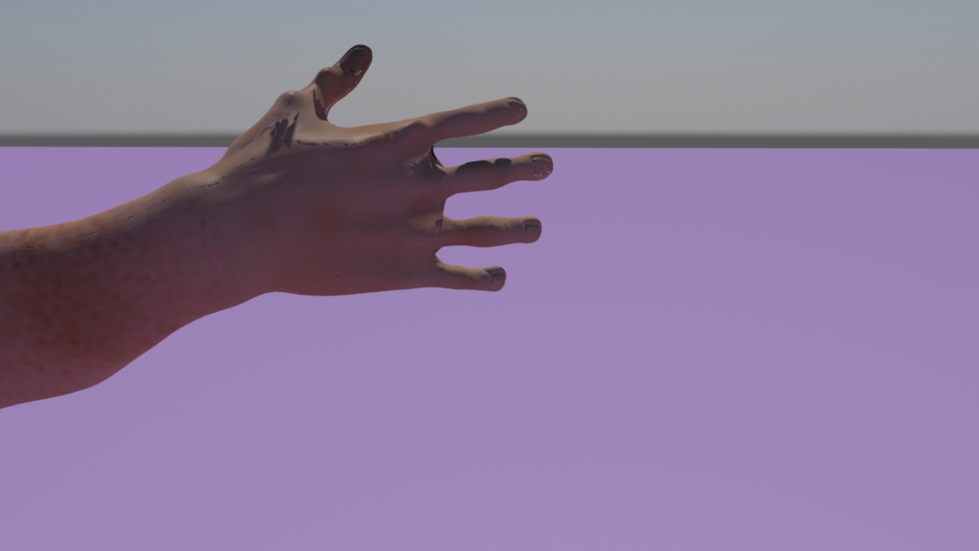

    Mi problema es el siguiente, cuando agrego los distintos mapas se ve mal el render y se marcan los edge.
    Estoy usando 3ds Max 2013 y Mental Ray, igual con el 2014 me pasa lo mismo.

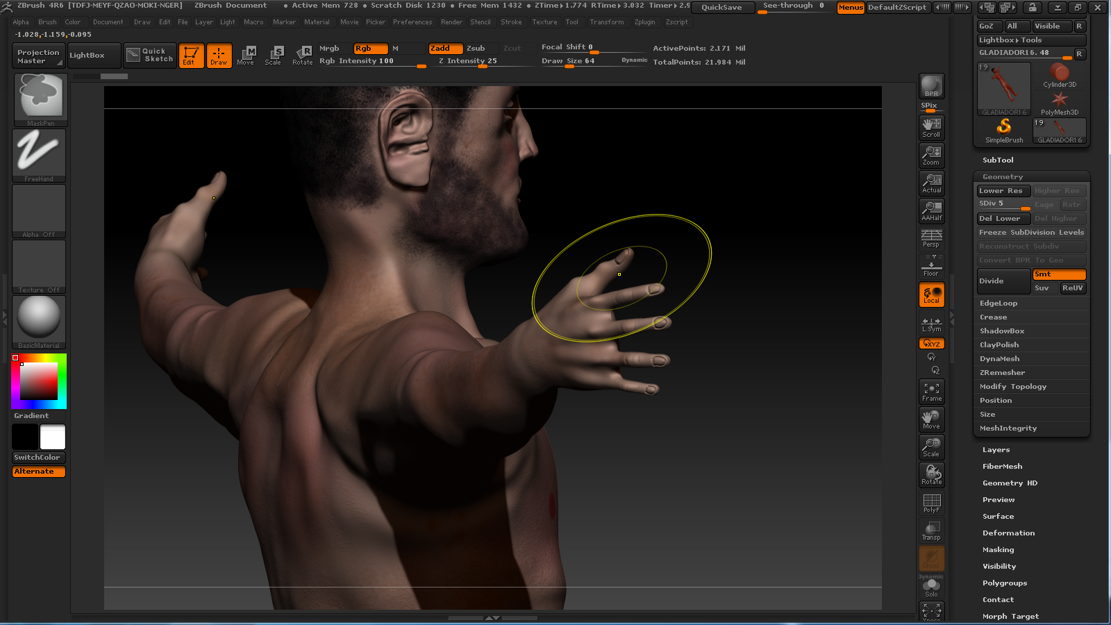

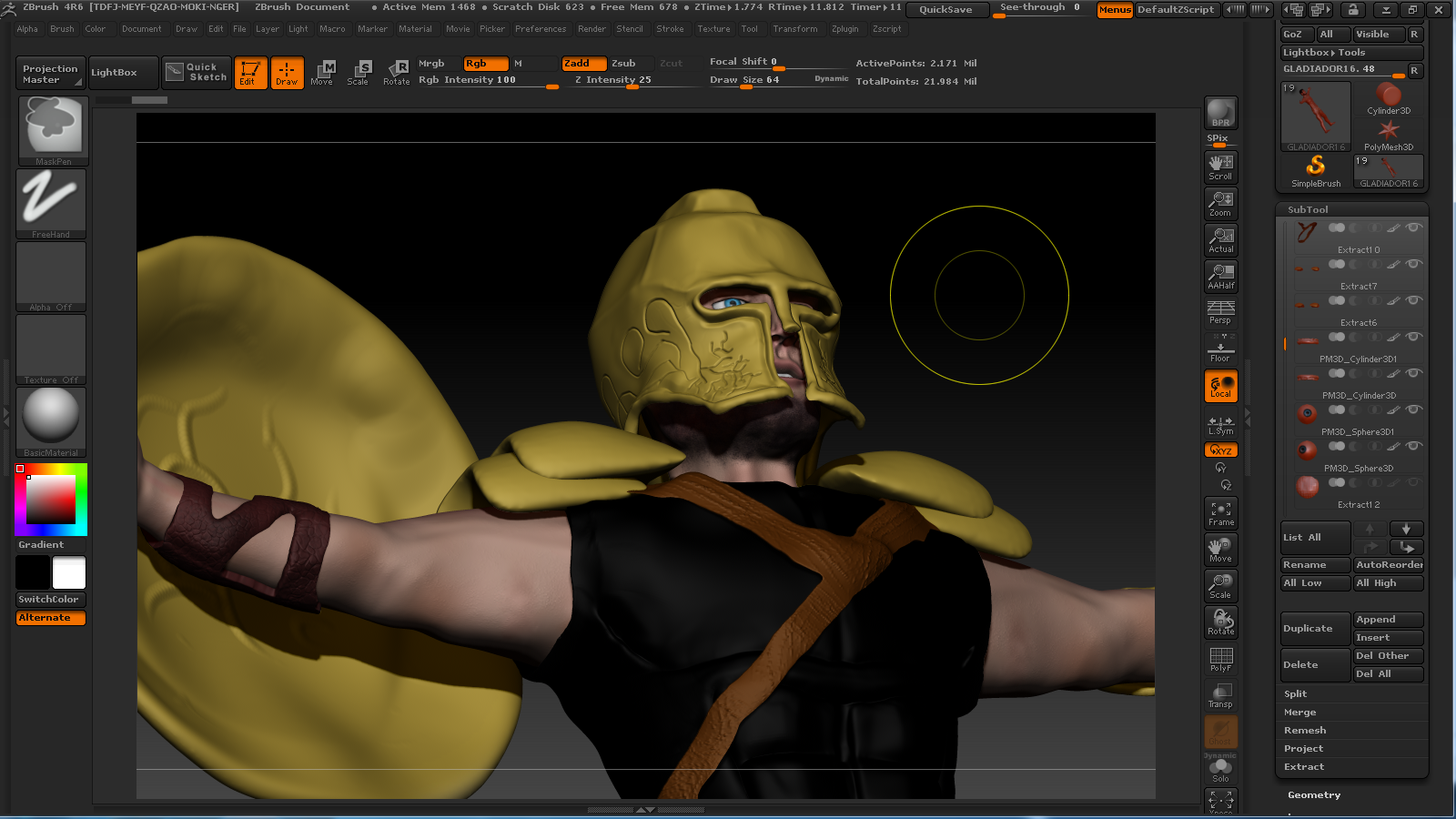

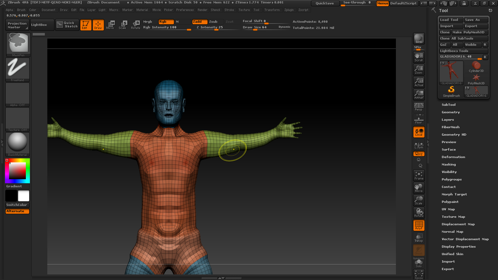

    este es el trabajo en ZBrush.

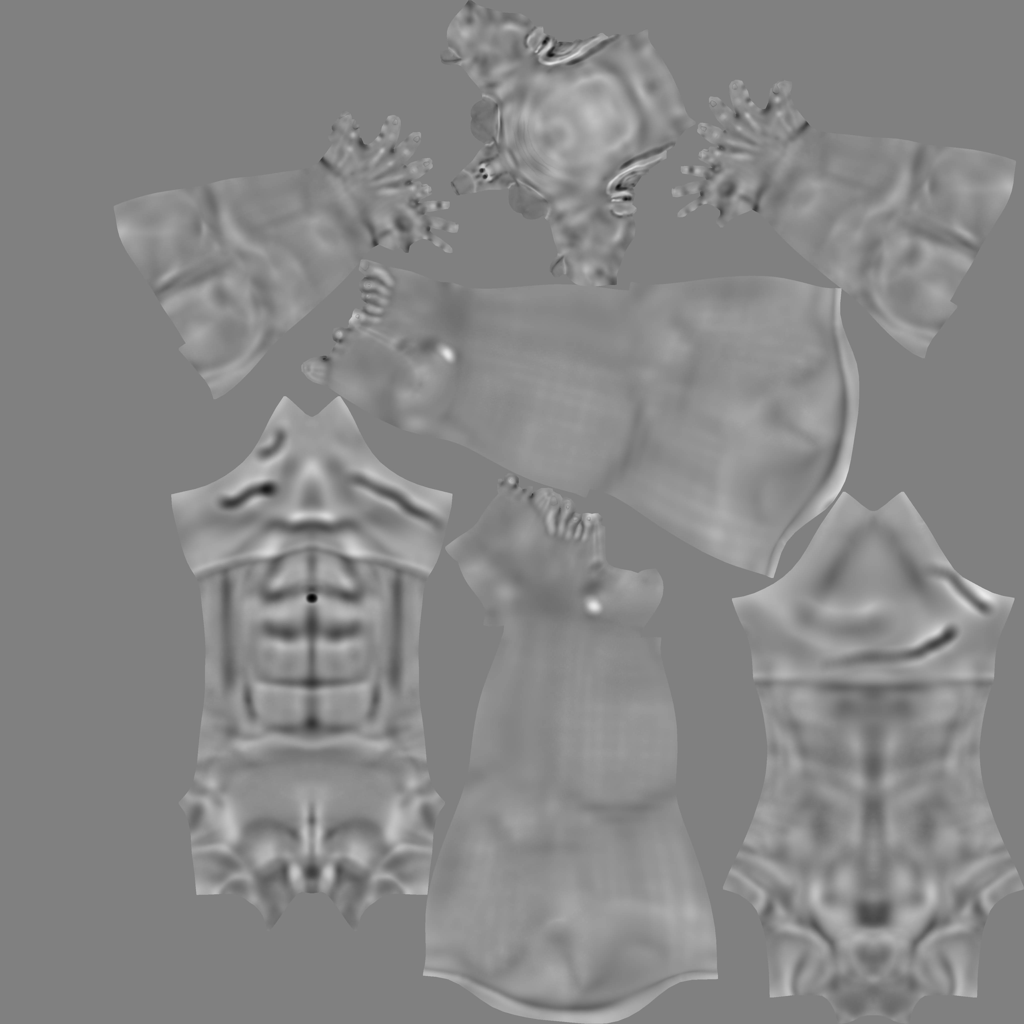

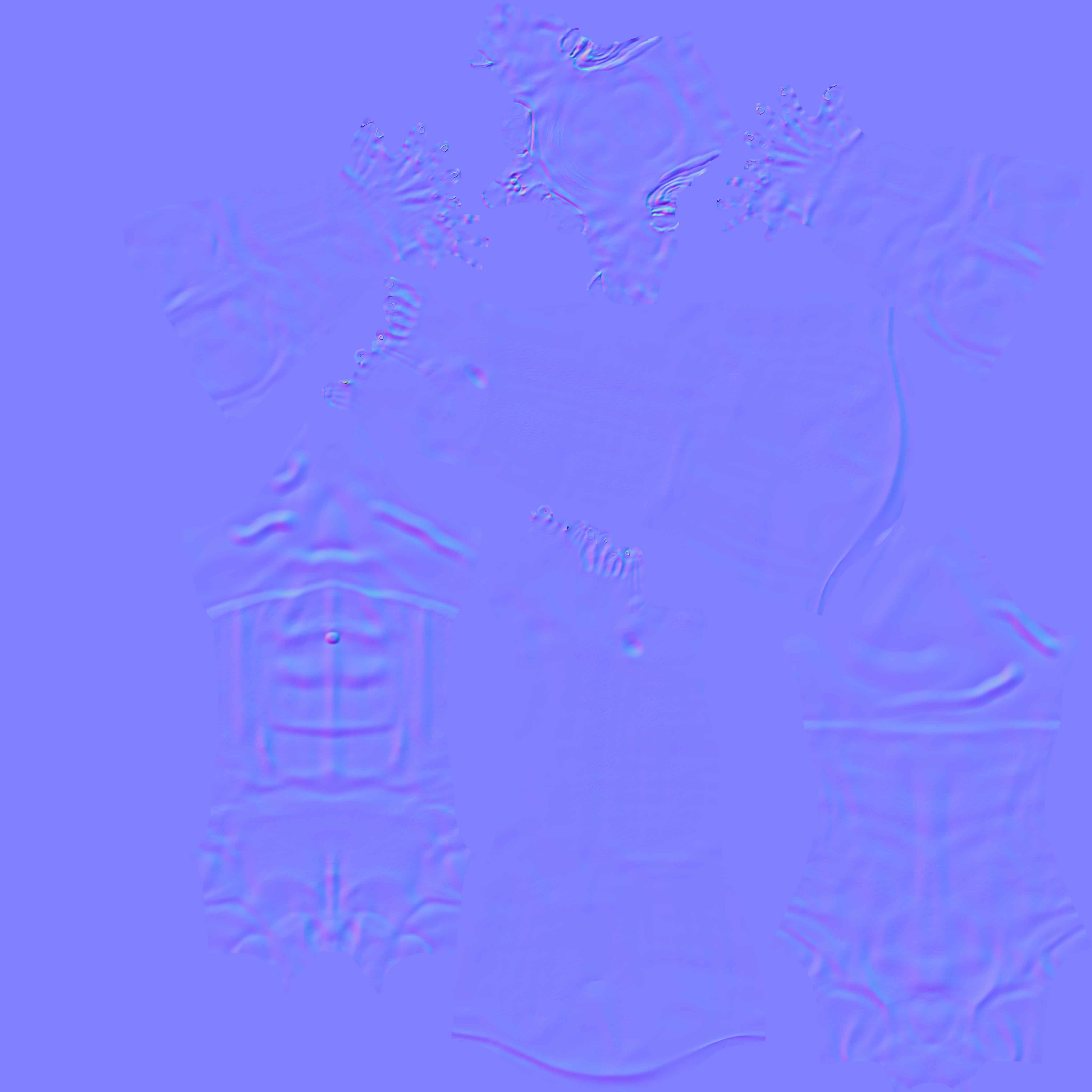

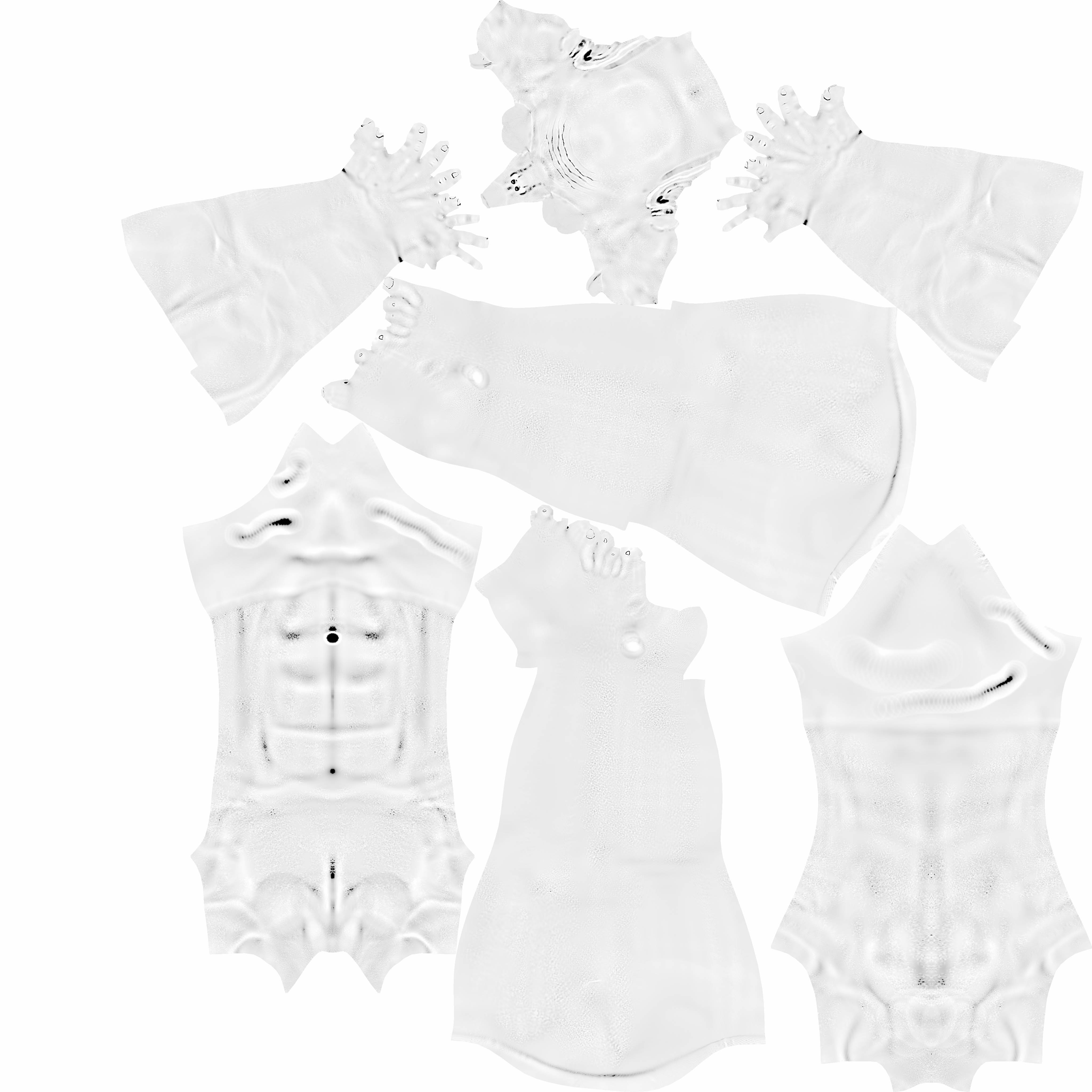

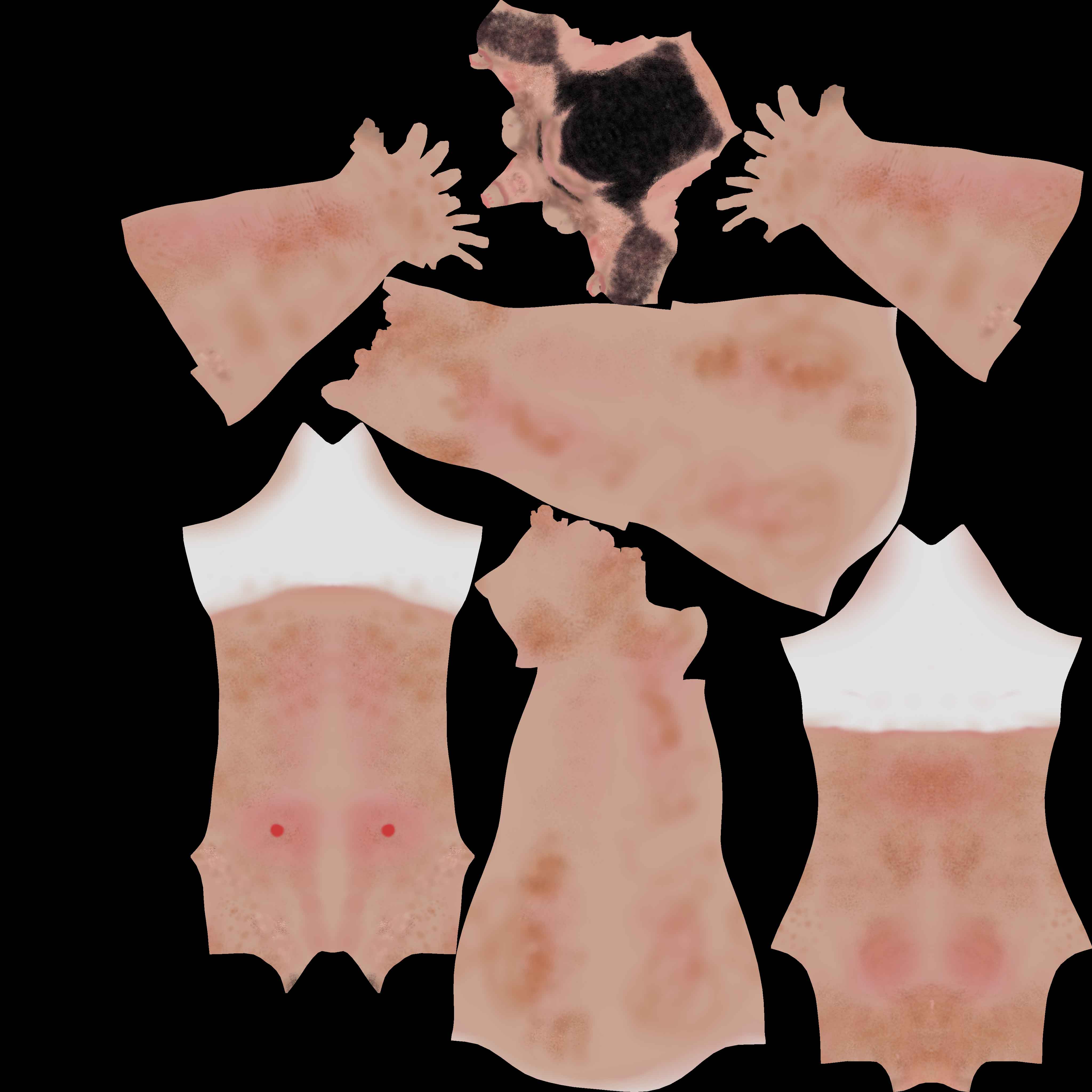

    y aquí están los mapas. (el único que no use es el cavity map)

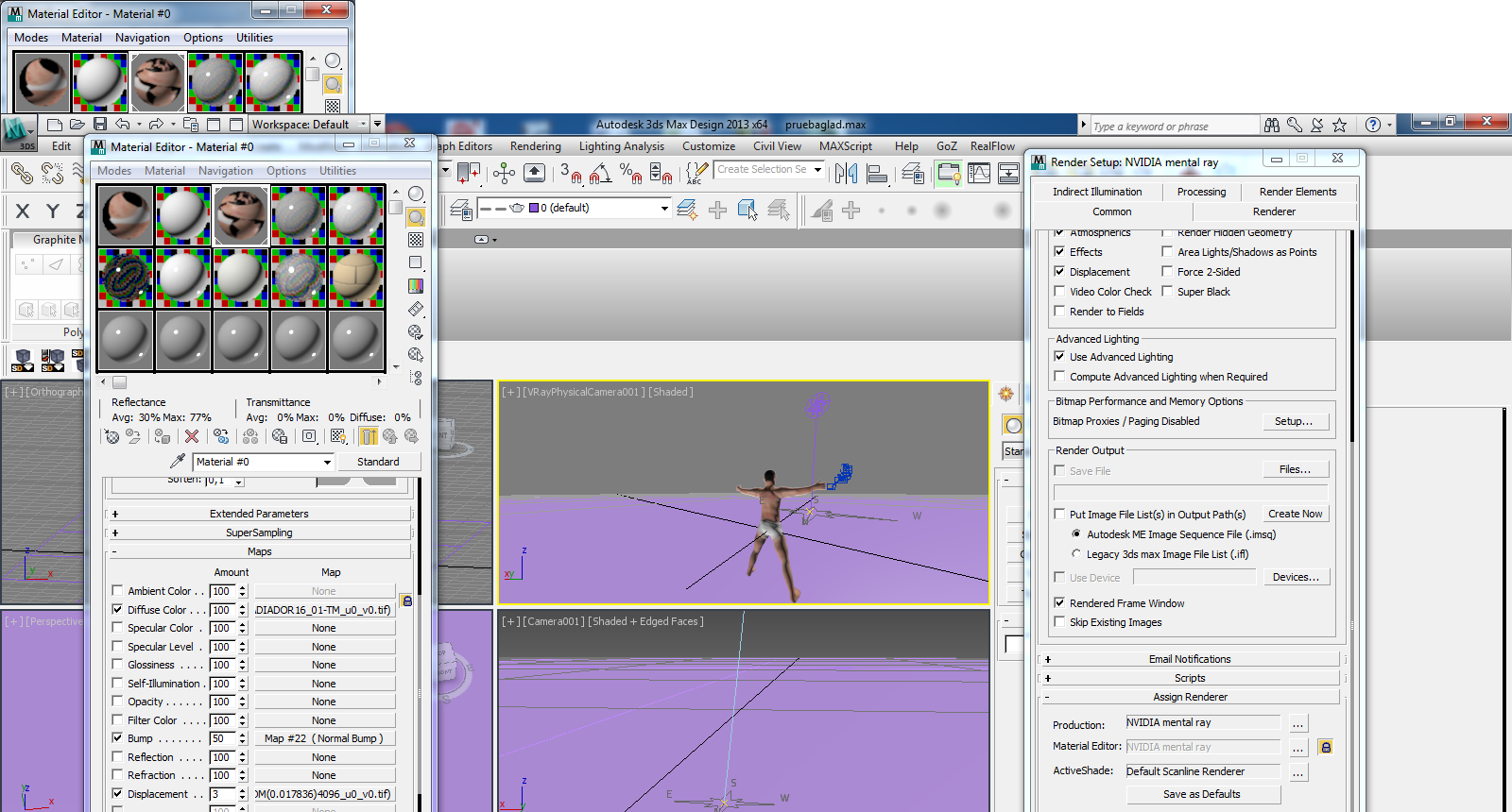

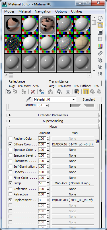

    y algunas configuraciones del 3ds
Nombre: config material.png
Visitas: 199
Tamaño: 122.2 KB
Nombre: config+.png
Visitas: 231
Tamaño: 319.8 KB
    bueno, me imagino que viene por el lado del Unwrap el problema, pero no estoy seguro, tampoco entiendo porque se marcan los edgs y porque se abre en algunos lugares cuando agrego el displaces ma, p. Si a alguno se le ocurre algo o tiene algún buen consejo que responda, muchas gracias.

    Buenas tardes, a ver, yo no uso ZBrush, pero creo que el problema de que se te marquen los edges es ni más ni menos que la diferencia de tonalidad que hay en las zonas de los bordes, es decir, los tonos de piel de las distintas partes no coinciden y al unirlas se te marcan, ten en cuenta que, aunque tú hayas puesto mucho cuidado siempre hay alguna tonalidad que se te puede escapar.
    Por ejemplo, en la cara has realizado el desajuste cortando justo por en medio, eso no se hace NUNCA, porque luego se generan esos problemas.
    La zona de la cara se tiene que desajustar entera, recortas la zona de las orejas y la frente por la zona donde va a crecer el pelo para qué los cortes no se vean. Y eso mismo con el resto del cuerpo, recorta siempre por zonas donde sepas que van a ir tapadas o con poca visibilidad.
    En cuanto a porque se te abre la Maya cuando agregas el displacement, pues chico, tú mismo te estas contestando un mapa de desplazamiento modifica la Maya de forma real (no como un bump, por ejemplo, que genera los relieves mediante textura) por eso, en la zona de edges, a poco que el displacement no coincida a la perfección en los bordes se te va a abrir la Maya.
    A ver si alguno de los pros de ZBrush te puede ayudar mejor que yo. Un saludo.
