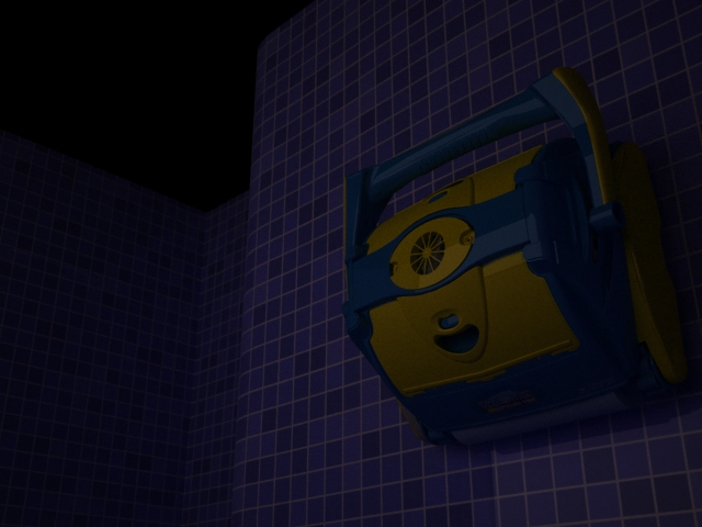

    Hola compañeros, tengo un problema qué me tiene de los nervios. Tengo una escena qué en su momento se creó en Mental Ray. Ahora por temas que no vienen al caso, quiero transformarla en una escena Vray. He modificado materiales, he eliminado todas las luces Mental Ray y he insertado iluminación Vray (Vray Sun + alguna Vraylight). No sé porque razón sale el cielo completamente negro, no me reconoce el cielo del Vraysun. Sabéis alguno a qué puede ser debido? Puede que sea tema del environmentú Es que no sé qué tocar ya, alguien puede echarme un cable por favor?

    Hola, se me ocurren algunas cosas, pero para no marearte, si sabes cómo y no te cuesta mucho, sube unas capturas de pantalla de tu configuración en la escena.
    1. Una captura de la distribución de tu escena (con el viewport maximizado a 1 vista), una top donde se vea la colocación de luces, objetos, tipo de estas.
    2. Una captura de los parámetros de tu cámara.
    3. Capturas del panel environment, scene background, sun y sky de Vray.
    4. Y una captura de los presets de Vray.
    La historia puede ser que tengas un objeto de fondo, una mala configuración en tú cámara (si no usas una Vray camera sobre todo combinada con tu Vraysun) o una mala config de tu Vraysky (sobre todo en tema de exposición y multiplicador lo más seguro) Vaya, importante, se me olvida, versiones de tu 3dsmax y tu Vray (por el tema de config, del gamma). Un saludo.

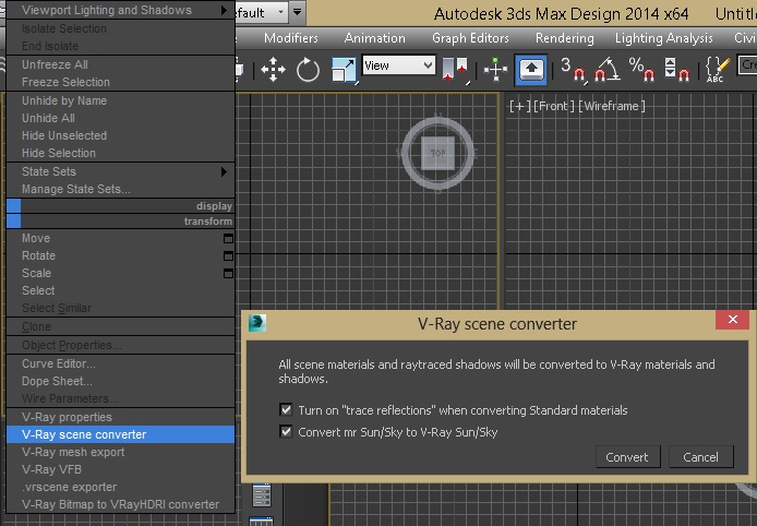

    Ya probaste a darle a Vray Scene Converter?

    Ok INFOGRAPH3D, ante todo, muchas gracias por tu respuesta, seguro que se tratara de alguna de esas historias, pero soy algo novato y no soy capaz de encontrar dónde está el problema. O quizás haya alguna solución alternativa, no lo sé. Te adjunto una serie de capturas, si necesitas alguna otra qué se me ha pasado, dímelo. En la vista top veras que hay solamente dos luces, un Vray Sun y una Vraylight de tipo planar en el interior de la piscina para dar más luz, ya qué se me quedaba oscura. Gracias por tu ayuda y saludos, Joaquin.

    Sin tener nada seleccionado en la escena (has un clic en cualquier parte dentro del viewport, pero sin tocar ningún objeto) presiona botón derecho del mouse y en el recuadro que aparece busca V-Ray Scene Converter, marca las dos opciones que, aparecen (léelas también), espero te sirva con eso.

    Ok, amigo, hiciste lo que dijo Infograph3d? Es decir, cambiar a VrayCam?
