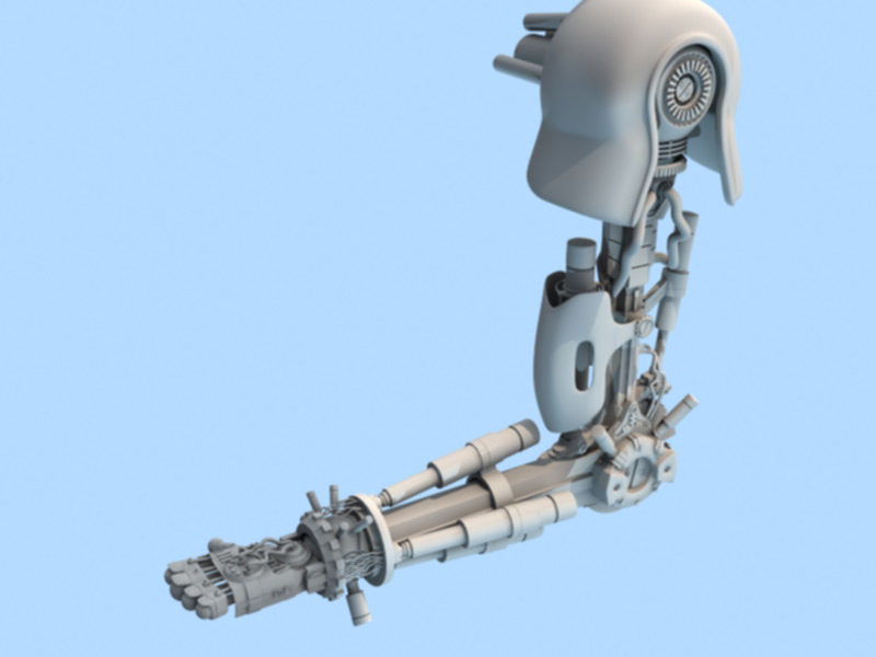

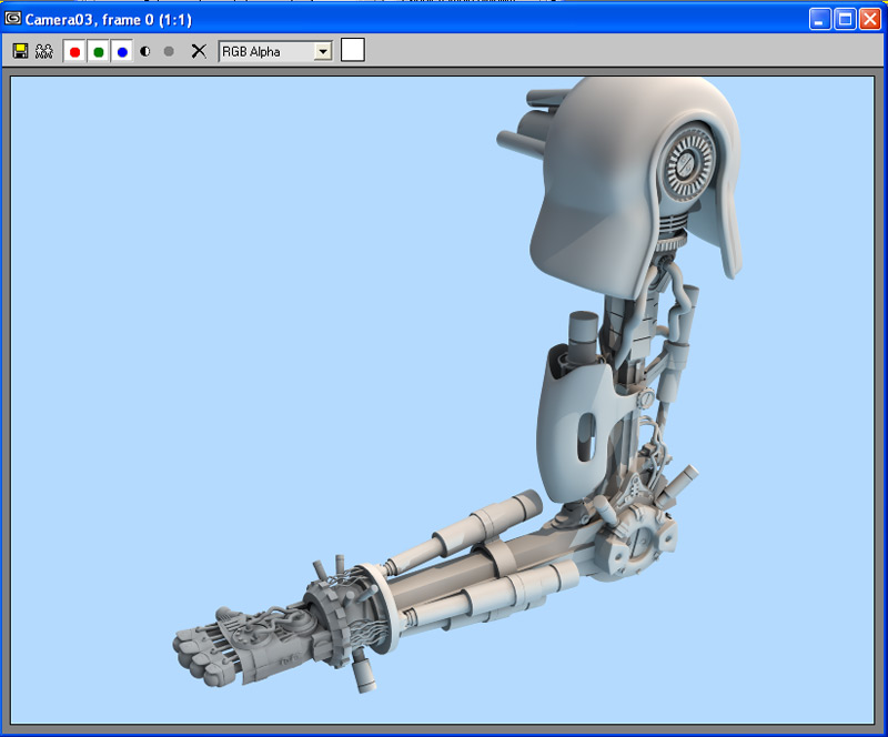

    Bueno no sé si os pasa esto también a vosotros me ha pasado con todas las versión del Vray 1.46 y estoy un poco mosca. El problema es el siguiente en el viewport de max cuando acabado el render se ve de miedo, grabo la escena como (*.jpg) y cuando lo abro en Adobe Photoshop se ve totalmente difumindado, he probado varios filtro de antialiasing y nada me pasa lo mismo.
    Os dejo la imagen del render acabado en 3dsmax, y el grabado en Adobe Photoshop para que veáis la diferencia a ve que puede ser. Gracias.
Nombre: max-view.jpg
Visitas: 268
Tamaño: 80.5 KB
ID: 10155   Clic en la imagen para ver su versión completa.
Nombre: imagen-en-photoshp.jpg
Visitas: 264
Tamaño: 44.3 KB

    Probaste de guardarlo con otro formato? Tif, por ejemplo, creo que tiene mejor calidad que el (*.jpg) ya que no comprime el archivo.

    Fíjate si al grabar la imagen los valores del smoothing son bajos, me refiero a que cuando una graba en (*.jpg) te da 3 opciones la de calidad la de tamaño y la del smoothing las dos primeras son dependientes, pero la última la puedes manejar, si esta última está muy alta, por más que le des calidad a tu render igual te lo va a guardar borroso. Saludos.

    Gracias por vuestras contestaciones. Santiago tenías razón he grabado en (*.png) y tif y se ve perfecto. Cristina si pongo siempre el máximo valor de calidad del jpg.

    No me refería a la calidad sino al smoothing.
    Si no puedo dibujarlo, no lo entiendo. (Albert Einstein)
    Mar 2003
    1,024
    Cristina también subía el valor del smoothing vamos que estaba al 100% gracias por tu contestación.
    que va aqui???......
    Mar 2004
    1,383
    Pues por eso, déjalo en cero.
    Mar 2003
    1,024
    Muchas gracias Cristina e y tus sabes porque ahora de repente poniendo el smoothing a 0% se ve bien? Muchas gracias de nuevo.
    Sep 2004
    435
    Mal expresado, no es ahora de repente como si fuera por arte de magia, lo que has hecho es variar la configuración del (*.jpg) por lo tanto es normal que el resultado final sea diferente. Smooth es suavizar, así que, veo lógico que suavizando al 100% la imagen quede con cierto desenfoque. Saludos.
