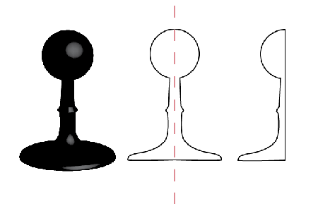

    Como puedo modelar una columna griega de la siguiente manera en 3dsmax?
    Necesito crear una columna griega simple y me pregunto si hay alguna herramienta similar a la de giro 3d de Adobe Illustrator para poder modelarla.
    Me explico, en Illustrator si quieres crear un objeto circularmente simétrico (se dice así?) lo puedes hacer dibujando una de las secciones y luego extruyéndolo circularmente como en la siguiente imagen
Nombre: 3d4_0.gif
Visitas: 1486
Tamaño: 4.8 KB
    Primero ha hecho el dibujo de la izquierda y luego lo gira para poder hacer toda la forma circular, pues bien, me gustaría saber si 3Ds Max tiene alguna herramienta similar, repito, primero dibujando la sección y luego girandolo.
    Espero que me hayáis entendido, es difícil de explicar. Gracias y un saludo.

    Si, la herramienta para revolucionar un perfil, en el 3ds Max es el modificador lathe.
