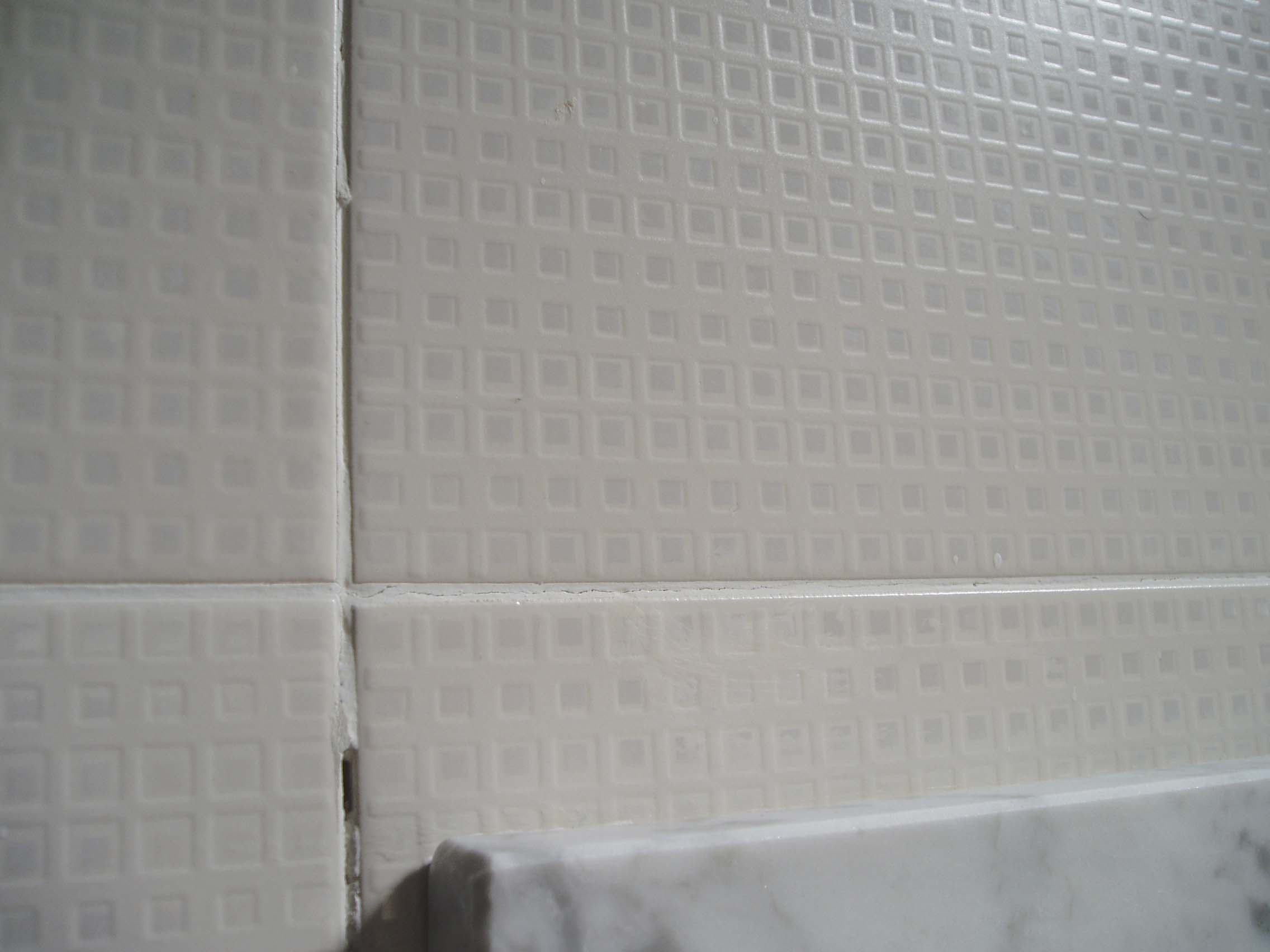

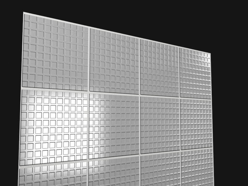

    Hola a todos, os pido vuestra ayuda porque tengo un problema qué no sé resolver, es el siguiente:
    Intento texturizar una pared en 3dsmax-Vray con un azulejo como el de la fotografía. Para crear dicha textura utilizo el vray blendMtl, previamente he creado una máscara del contorno del azulejo para hacer el Bump de las aristas del azulejo y después he creado otra máscara para crear el bump de la cuadrícula interior del azulejo, al crear el segundo material con la máscara de la cuadrícula en el VrayBlendMtl el bump de la junta del azulejo se pierde quedando plana. No sé cómo hacer para qué el relieve del canto de la baldosa (juntas) se mantenga al aplicar el segundo material. Es importante que los dos Bump estén en materiales diferentes de ese modo puede controlar la altura del bump de forma independiente. Agradecería vuestra ayuda.

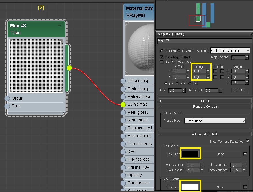

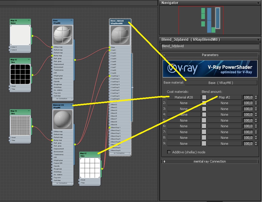

    Smile Dudas con vrayblendmtl
    Hola aquí algo.
    Render.
Nombre: render.jpg
Visitas: 131
Tamaño: 268.1 KB

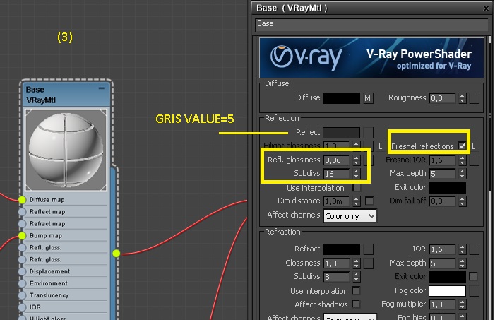

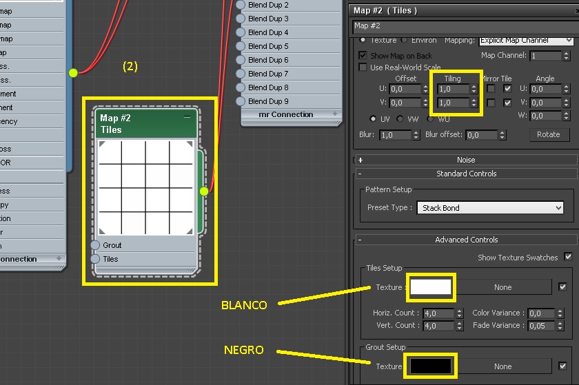

    Material.
Nombre: Blend_3djdavid.jpg
Visitas: 143
Tamaño: 464.2 KB
    Luego continúo.

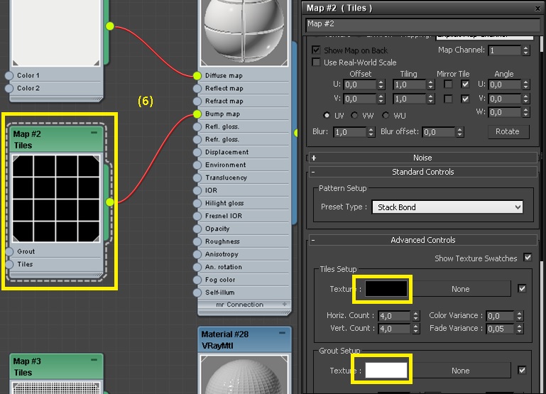

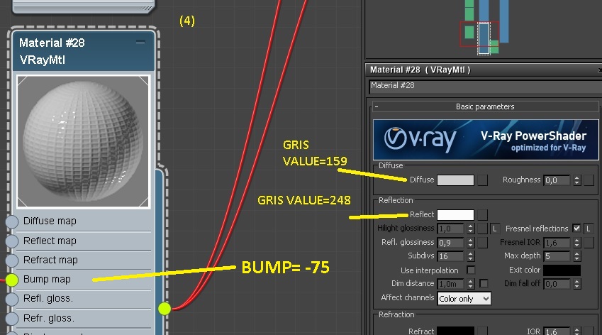

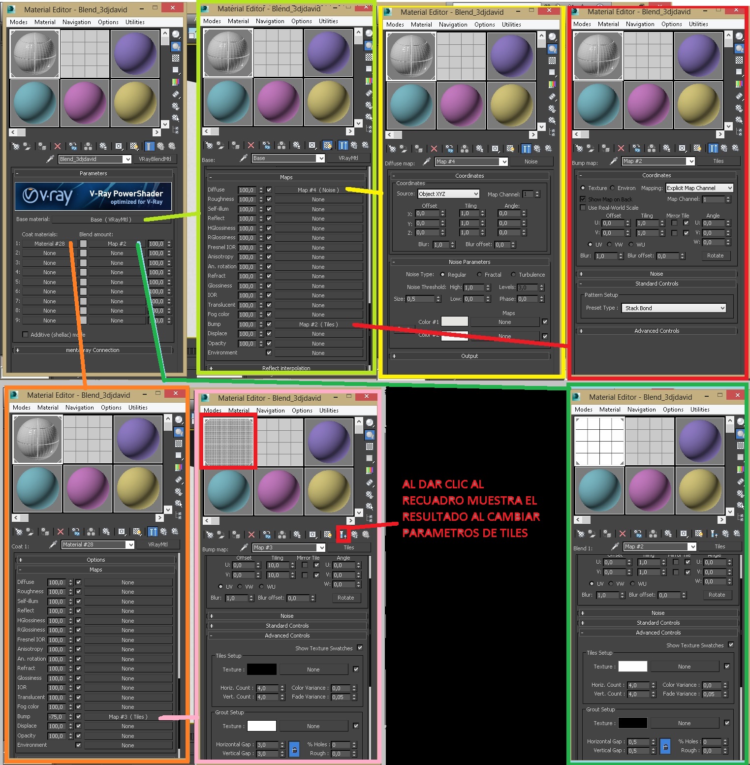

    Lo último y me voy a dormir, aquí son las 23:47.
Nombre: Otra vista.jpg
Visitas: 152
Tamaño: 170.5 KB
    Los números marcados:
Nombre: 2_MASCARA.jpg
Visitas: 140
Tamaño: 127.1 KB
ID: 192539 Clic en la imagen para ver su versión completa.
Nombre: 3_BASE_JUNTAS.jpg
Visitas: 123
Tamaño: 96.9 KB
Nombre: 4_SMALL.jpg
Visitas: 147
Tamaño: 114.6 KB
ID: 192541 Clic en la imagen para ver su versión completa.
Nombre: 6.jpg
Visitas: 98
Tamaño: 125.0 KB
Nombre: 7.jpg
Visitas: 158
Tamaño: 160.8 KB
    Buenas noches y espero te sirva.

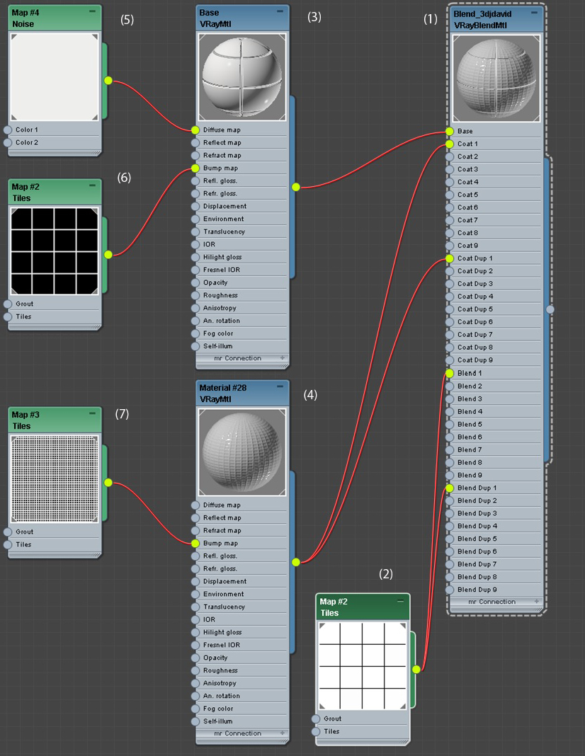

    Thumbs up Dudas con vrayblendmtl
    Aquí esta, está un poco grande, pero es jpg.
Nombre: Blend Compact_3djDavid.jpg
Visitas: 109
Tamaño: 723.4 KB
    Saludos.
