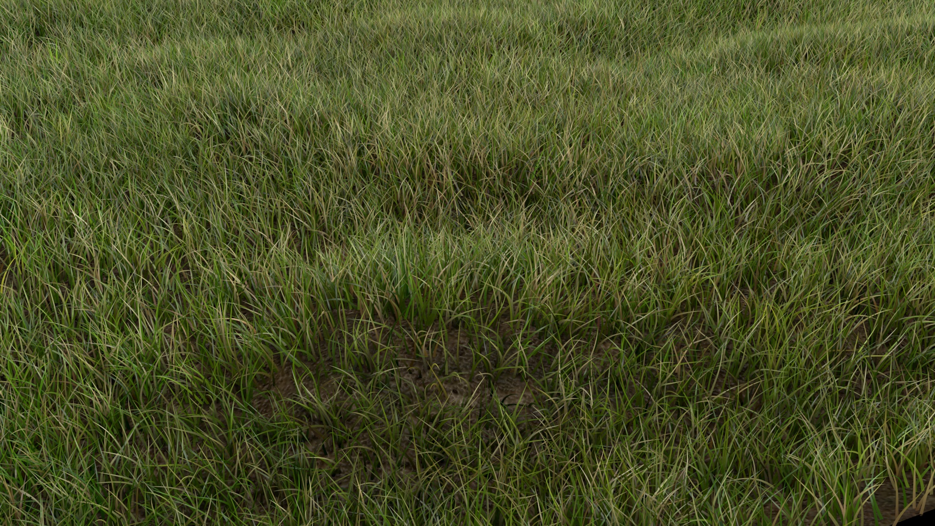

    Hola este es un césped que hice con Cinema 4D con el módulo hair.
Nombre: cesped con cinema.jpg
Visitas: 11341
Tamaño: 1.19 MB

    Esta genial, pero se nota demasiado la frecuencia qué se repite.

    Pues vaya ojo para ver qué se repite la secuencia Yo veo un césped de PM, quizás falte algún que otro trébol y seria un prado autentico.

    :c yo veo el mismo rasgo de crecimiento en ángulo en cada montón de césped solo que los desplazo u_u.

    Hola amigos, el césped no está hecho con puñados de polígonos repetidos, esta echo con pelo, de hecho, hay dos pelos, más largos y más cortos, y cada forma de pelo, tiene puesto encrespar aleatorio, rizar aleatorio y crecimiento aleatorio, en cantidades sutiles, y, además de esto hay un mapa de bits para determinar las zonas más pobladas y menos pobladas y además los colores los coge de 3 mapas de bits, uno para las zonas bajas del pelo, otro para las puntas y otro que tiñe todo.

    A lo mejor, el pelo corto, tiene puesto clonado para qué salgan dos pelos desde la raíz, abriéndose en las puntas, a lo mejor aquí se crea un patrón, ya que no se puedes especificar la dirección.
    No sé, podría ser eso.

    Debe ser eso, no sé, buen trabajo.
