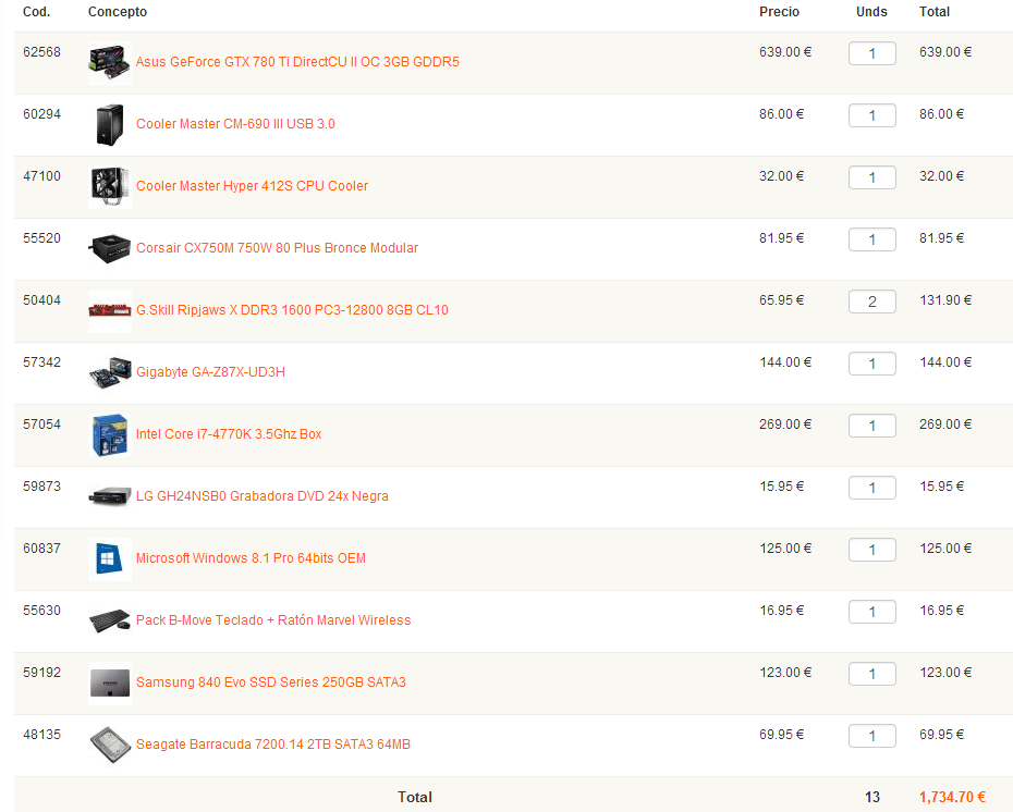

    Hola. Me han pedido que haga un presupuesto. El uso va a ser para la creación de videojuegos, y también para jugar. Le dije que me pusiera qué programas usa habitualmente, y estos son:
    -Mudox, ZBrush, Unity, 3Dsmax, motionbuilder, Unreal engine.
    En cuanto a tope de inversión me ha dicho básicamente que le dure y que no se le quede corto en poco tiempo, pero tampoco veo necesario dejarse un dineral hoy en día.
    Estuve mirando en PC componentes, no por nada, solo que es la primera qué me vino en mente, pero veo que por aquí también hay otra web.
    Os pongo lo que yo he puesto y que si se puede ajustar en precio me lo hagáis saber, porque veo que la cosa se dispara o alguna idea mejor en cuanto a contenido global pues también. Yo tenía en mente rondar los 1500 como tope mío, pero al no usar esas aplicaciones no tengo ni idea del rendimiento, y falta un monitor
Nombre: presupuesto.png
Visitas: 302
Tamaño: 65.1 KB

    Hola compañero, te ayudo con los datos que recibí de ayuda en un anterior mensaje por calf pyro y por alphaCad, es que se parece a mi consulta, así que, seguro que te vale.
    Si vas a recortar, haz en la tarjeta el recorte. La 780 es el doble de cara y no da el doble de potencia ni de coña qué la 770, así que, por ahí dispones de cerca de 300 euros. Subir Ram o ahorrarlo.
    O el procesador i7 4930 que según estos chicos es una bestia.
    Compara tu 780 de 639 euros con la GTX 770 acx de 4Gb de 360 euros y mira si compensa el precio con la ganancia de rendimiento, si piensas en recortar, creo que es ahí.
