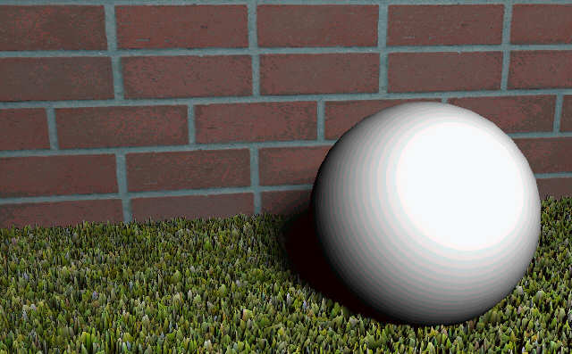

    Hola gente.últimamente estoy haciendo pruebas con Vray, y ayer me encontré con un problema que me trajo de cabeza: Resulta que hasta ahora tenía el 3ds Max 5.1 instalado en el portátil, con el Vray 1.03.09g, y ayer se me dió por instalarlo también en uno de los sobremesa que tengo para probar el render en red. Total, que instalo todo correctamente, compruebo que todo funciona, y desde el portátil envío al Backburner una escena que había hecho de prueba (muy sencilla: pared de ladrillos, esfera y césped con Vray displacement).
    Hasta ahí todo bien.
    Luego cogí el fichero de la escena, lo copié en el sobremesa (varias veces después de ver el problema que os voy a comentar, por si acaso), y lo abrí con el 3ds Max. Tenía la misma escena abierta en el portátil y en el sobremesa, para probar la diferencia de rendimiento entre uno y otro.
    Bien, pues lanzo el render (con los mismos parámetros de Vray), y resulta que en el portátil se renderiza correctamente, y en el sobremesa la imagen se muestra como si estuviese a unos 8 bits de profundidad de color. Unos degradados muy marcados, muy cantosos, notables sobre todo en la pared y en la esfera.
    La profundidad de color de Windows de ambos equipos la tengo en 32 bits, (bueno, indistintamente de esto, la que lancé desde el portátil para hacer el render en el sobremesa, se vio bien). Estuve buscando algún parámetro en el Vray para cambiar la profundidad de color, pero no encuentro nada, supongo que, será alguna tontería que se me pasa por alto, pero no la he encontrado. ¿alguna idea?

    Puede ser algún problema de visualización, tendrías que guardar la imagen y luego abrirla en Adobe Photoshop, o probar de abrirla en la portátil a ver si se renderizo mal o se muestra mal.

    No, no, vamos a ver, el caso es que con los dos equipos en la red, si lanzo el render en red desde el portátil, para renderizarlo en el sobremesa, la escena se visualiza correctamente (en el sobremesa). Pero si lanzo el render desde el propio sobremesa, abriendo el mismo fichero, la escena no se visualiza bien.
    Por eso supongo que, se tratara de algún parámetro de configuración, y no otra cosa.
    No tengo el portátil aquí, así que, muestro la imagen que se ve mal, y cuando pueda subo el render que se ve bien. Podéis apreciar el espantoso degradado que se ve en la esfera.

    Ale, ya está solucionado. Se trataba de un conflicto de los drivers de fabrica mi tarjeta gráfica. Me he actualizado a la última versión y ya renderiza correctamente.
    El problema no se reproducía al hacer el render en red, porque toda la información se envía desde el otro equipo.
