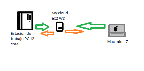

    Hola de nuevo chicos, la verdad que he estado liada estos días y dándole vueltas a lo del estudio pues no me queda todo claro, aparte de lo de la granja qué aún lo veo difícil.
    La idea sería la siguiente, disponer de ambos equipos, (mac mini estación de trabajo) y (Estación de trabajo 12 Core Xeon pc) estas dos compartiendo un almacenaje único no sé si me explico.
    Haré un dibujo:
Nombre: nube.png
Visitas: 634
Tamaño: 5.0 KB
    Lo que intento explicar es el tener un lugar de almacenaje que desde ambos equipos pueda disponer de los archivos, vi una especie de cosa así con el my cloud ex2 de western digital, pero no sé si permitirá lo que yo busco.

    Busca información sobre NAS.
