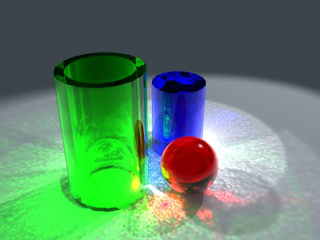

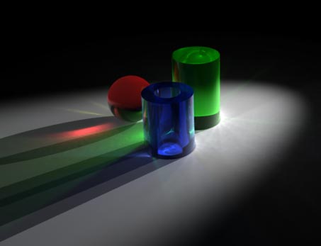

    Hola qué tal, otra vez necesito su ayuda por que al seguir un tutorial el resultado es la primera imagen, pero al terminar mi render las cáusticas se ven muy raras y no sé a qué se debe utilizo 3d Studio Max 7 y Vray.
    Espero me puedan ayudar.

    ¿Qué parámetros traes en tus causticas? Tus unidades son en centímetros? Aumenta la distancia y el max density y también en 3dsmax Photon para suavizar las Caustics.
