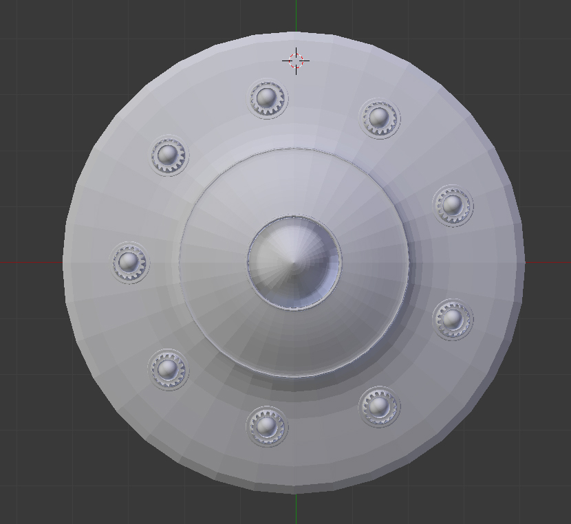

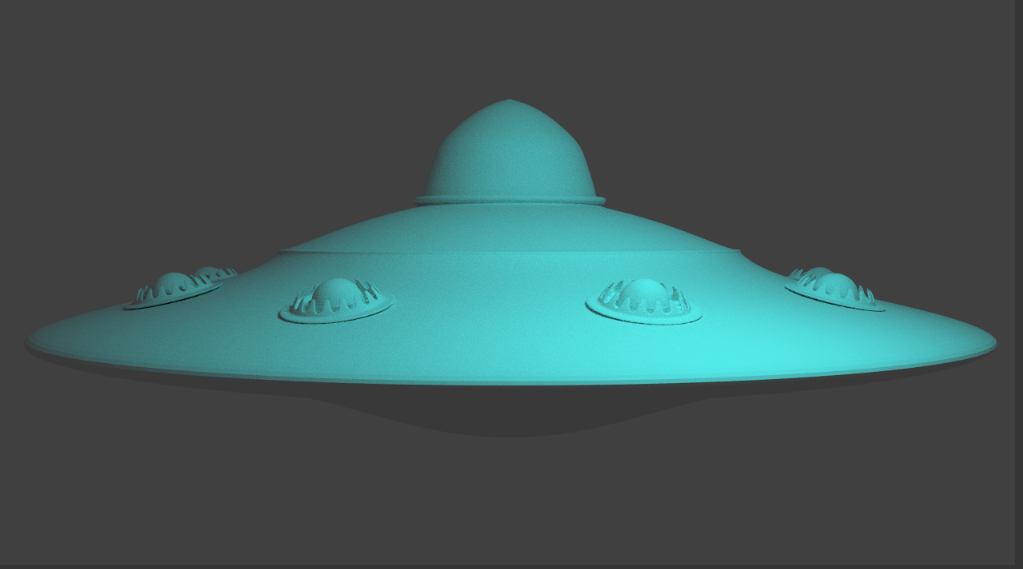

    Hola, estoy haciendo como auto ejercicio un ovni estilo platillo. Una vez hecho el cuerpo me propongo ponerle luces en el mismo plato utilizando el método spin.
    El caso es que el objeto que he diseñado es completo, pero no entiendo cómo Spin no me va como debería. Al lado he puesto un cube para qué se vea la diferencia de que estoy haciendo las cosas cómo se deben. Gracias, la pregunta la intuiran al ver la img.
Nombre: Sin título-1.jpg
Visitas: 270
Tamaño: 162.1 KB

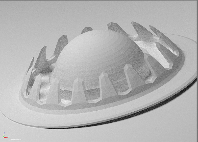

    Edito: Este es el objeto, lo que no sé es por qué el render de cyclel me deja ruido.
Nombre: cycles.jpg
Visitas: 257
Tamaño: 258.3 KB

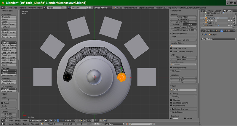

    Verifica la posición del cursor 3d.

    El SPIN funciona siempre sobre el pivote del cursor.
    No sé muy bien lo que has hecho con la esfera, pero debes de haberla seleccionado toda y por eso te a creado esas caras tan raras.

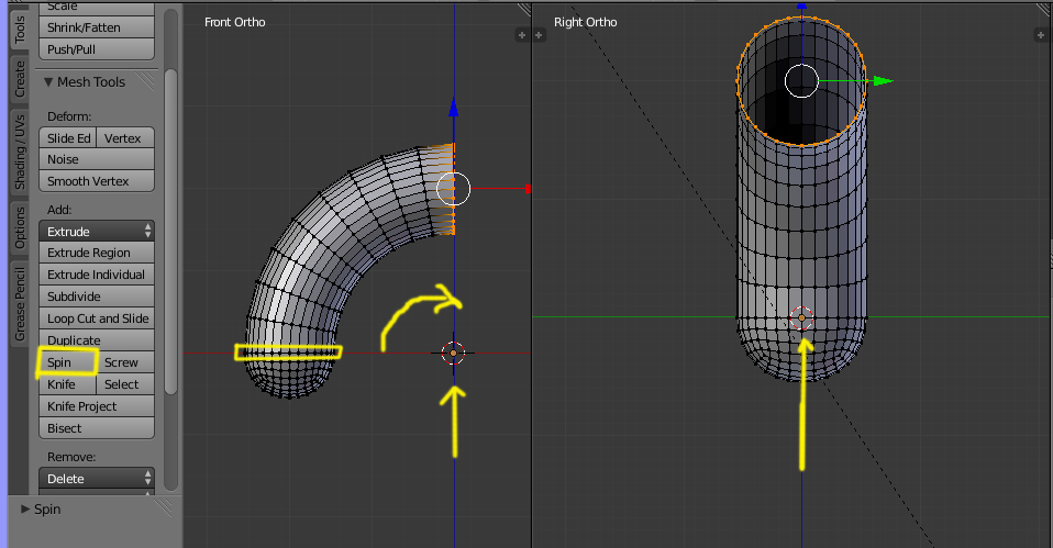

    Si entiendo bien lo que quieres, solo debes seleccionar un LOP de vértices de un lado.
Nombre: Spin.jpg
Visitas: 657
Tamaño: 229.1 KB
    Si no es eso lo que buscas sube un dibujo para que veamos lo que quieres.Editado:
    La segunda imagen no la había visto.
    Eso no creo que se haga con Spin.

    Vale a la primera pregunta, el objeto no estaba cerrado, la segunda aún no lo sé.
    Edito edito, que conteste sin mirar las respuestas:
    Miren, el pigote 3d en 0 tres ejes, el problema es que, al utilizar spin en un objeto abierto (por arriba no se veía, pero estaba abierto) me hizo un barrido de los vértices. Al cerrarlo sólo movió en objeto en cuestión. De todas formas, voy a ver los tutosriales.

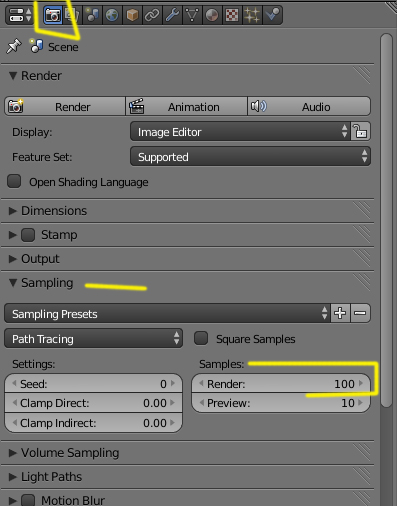

    Te refieres a por que en Cycles sale tanto ruido?
    Cycles necesita bastante más tiempo de render que el internal.
    Para qué te salgan mejor los renders en Cycles debes de subir el valor de los SAMPLES de render.

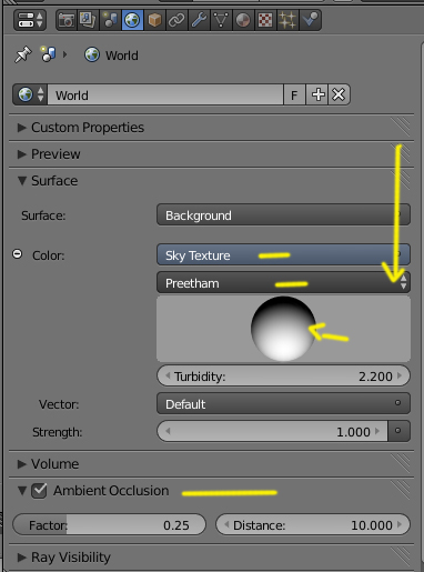

    Así como cuidar la iluminación y el WORLD, poniéndole un Background adecuando, (según lo que busques, claro).
    Un ejemplo puede ser probar un Sky Texture y un poco de Ambient Occlusion.

    Perfecto, gracias Solimán, buscaré alguno de estrellas.
    Como me mola el programa.
    Te edite en el último mensaje explicando mi problema. Saludos.
    Mira como va todavía en pañales claro, además de que este ejercicio lo hago para ver en que voy cojeando.
