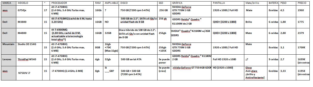

    Hola de nuevo, seguía estando bastante interesada en el Dell m3800 pero me he puesto en contacto con la tienda Dell y me han dicho literalmente que el Dell m3800 no sería adecuando para mí, que mejor el m4800 (nos ha jodido, a mí también me gustaría, pero no puedo pagar 2300+ iva) ya que el m3800 no lleva Intel V pro y que su chasis es de la serie xps y no soportaría sesiones de 15h encendido. ¿Alguna traducción?
    Me parecía bastante adecuando solo tenía dudas en si se podía ampliar la memoria de 16gb a más en un futuro (ya qué el modelo de 8gb si que indica qué es ampliable a 16gb) y si como me han contestado en el otro hilo, si una Quadro funciona bien con 3d que es el que más recursos necesita con programas inferiores debería funcionar. Vamos que me he ido decepcionada con su este no es para tí.
    Voy hacer una lista con los posibles y descartados hasta el momento.

    Es normal que te digan eso, por una parte tienen razón en cuanto a qué no está pensado para estar tirando al 100% durante tantas horas con garantías y por la otra están para vender así que, no te extrañe.
    Lo del chasis creo que lo dicen por el circuito de ventilación que será insuficiente y lo de Intel V-Pro no lo entiendo ya que sólo hace referencia a la seguridad y no me parece en absoluto imprescindible.
    Haz la lista si quieres y la vemos.
