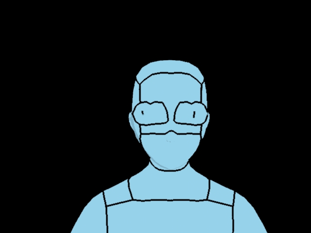

    Buenas noches, tengo un problema con un modelo (un cuerpo humano), cuando asigno el material Ink
    paint, le salen unas líneas gruesas de color negro en algunas partes.
    Mi consulta es, saber por que aparecen estas líneas y cómo puedo solucionar.
    Información adicional : (3ds Max 2014) El modelo del cuerpo lo hice por partes y luego con weld empecé a unir sus partes; y use un par de modificadores (symmetry y tubosmooth).
    Adjunto una imagen con mi problema.
    Edito: Me olvide colocar, cuando renderizo con Mental Ray, aparece este problema, siempre y cuando tenga el material Ink
    paint con el modelo. Ya he probado de todo y no logro saber que es lo que provoca las líneas negras.
    Edito2 : Ya lo solucioné, en las opciones del material Ink
    paint, había qué desactivar la opción Mat ID.
