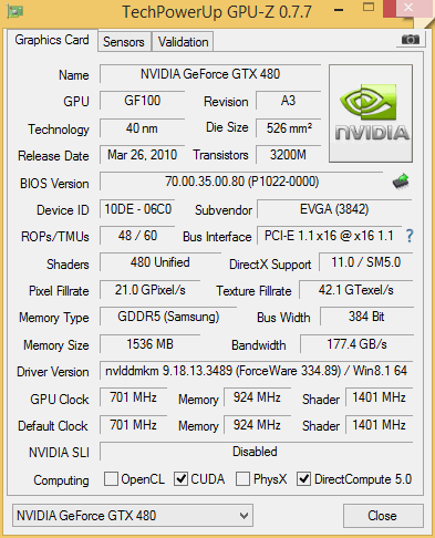

    Acabo de formatear, instalo bunksped y el resultado es el mismo, lo curioso es que he pasado el Gpu-z y el resultado es raro, te paso una captura porque me da a mí que las casillas de bajo deberían de estar todas activas y parece ser que, el opencl y el physX están desactivados, sabes cómo los puedo activará Ves algún parámetro extraño? Gracias de antemano.

    Es muy raro porque deberían estar activadas tanto OpenCL como PhyX. Te iba a decir que si se trataba de la versión del GPU-Z, pero veo que es la última con lo cual descartado. La verdad es que no lo sé, pero viniendo de segunda mano yo intentaría qué le echaran un vistazo porque no me fío.
    Eso sí, la tarjeta tiene que estar pinchada en solitario, no pongas ninguna otra gráfica en el equipo. Limpia los drivers con el método que te enseñé y monta los últimos de Nvidia.
