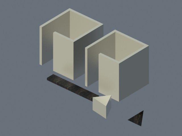

    Hola, soy nuevo en el foro, también usando el 3ds Max. Me surgió un problema y no puedo encontrar la solución en la web, si alguien me ayuda se lo agradezco.
    El problema es que cuando genero un volumen desde line (hago la forma) - extrude (volumen) luego al aplicarle un material y renderizar no lo expresa. No es así el caso cuando lo genero desde un box editado o no (en la imagen están todos con el mismo material, pero con diferentes procesos de generación).
    Más que nada me interesa para poder importar planos de arquitectura y hacer extrusiones sin tener que calcar con boxes las paredes o volumetrías.
    Trabajo con el Cad2014 y el 3dsmax 2013, lo exporte al archivo para 2013, 2007 y fue lo mismo. Muchas gracias.

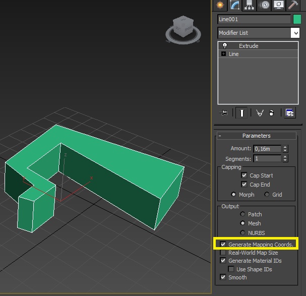

    En extrude marca Generate Mapping Cords.
Nombre: Mapping Coords.jpg
Visitas: 94
Tamaño: 73.9 KB
    Espero se solucione con eso. Saludos.

    Gracias David, era eso. Saludos.
