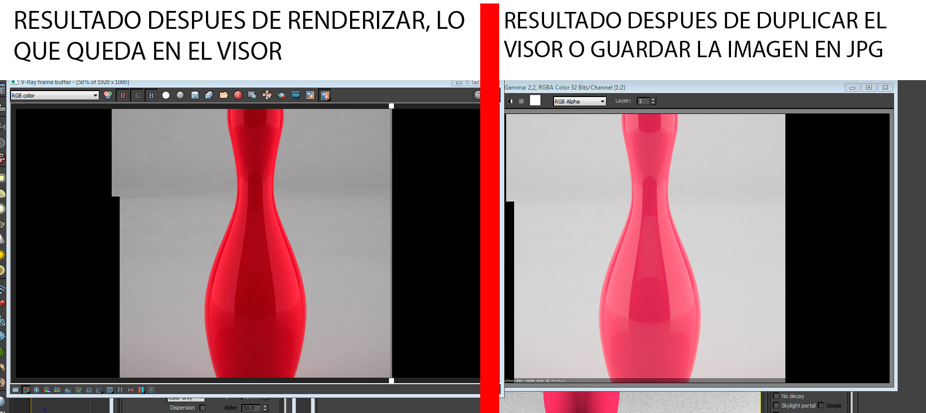

    Hola. Uso 3DS Max 2014 y Vray 3.0.
    ¿Qué hago mal?
    Después de renderizar la imagen que queda en el visor no se corresponde con la qué aparece al duplicar el visor o guardar como jpg. Gracias por vuestro tiempo.
    Adjunto imagen.
Nombre: UUI.jpg
Visitas: 125
Tamaño: 167.7 KB
    Bueno pienso que el problema viene porque la escena la hice en Vray 2.4 y ese problema ya lo tenía, instale el 3.0 y el problema seguia. Así que rehice la escena desde cero con Vray 3.0 y todo cuadra. Gracias a todos.

    Hola, tienes que informarte sobre cómo trabaja todo el tema del gamma en Vray (no sé qué versión tienes) por lo que te pondré una búsqueda de Google, que espero te sirva. Por ahora, no me he fijado del todo, pero en la ventana de render, el framebuffer de Vray, abajo tienes un icono que pone srgb, tenlo clikado, si logras que tú imagen, se vea igual que la 2ª, eso es que no lo estabas viendo correctamente, es decir, lo que realmente Vray te está renderizando de tu escena.

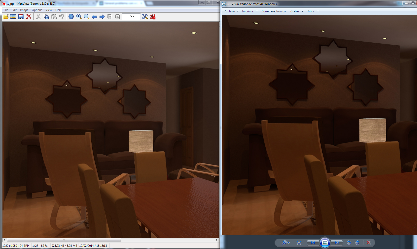

    Me pasó igual, me volví loco con lo de gamma, al final era un problema de Windows, no sé por qué.
    Pero dejé de usar el visor de Windows y me bajé IrfanView y solucionado.
    Aún hoy me pasa, simplemente abriendo una imagen con un programa u otro, no sé, no me respeta los colores:
Nombre: comp.jpg
Visitas: 232
Tamaño: 711.8 KB
    Por eso simplemente uso el IrfanView y sin problema.
    Esta solución es sólo si lo del Gamma no te funciona, primero míratelo sino lo conoces, que es súper útil.
