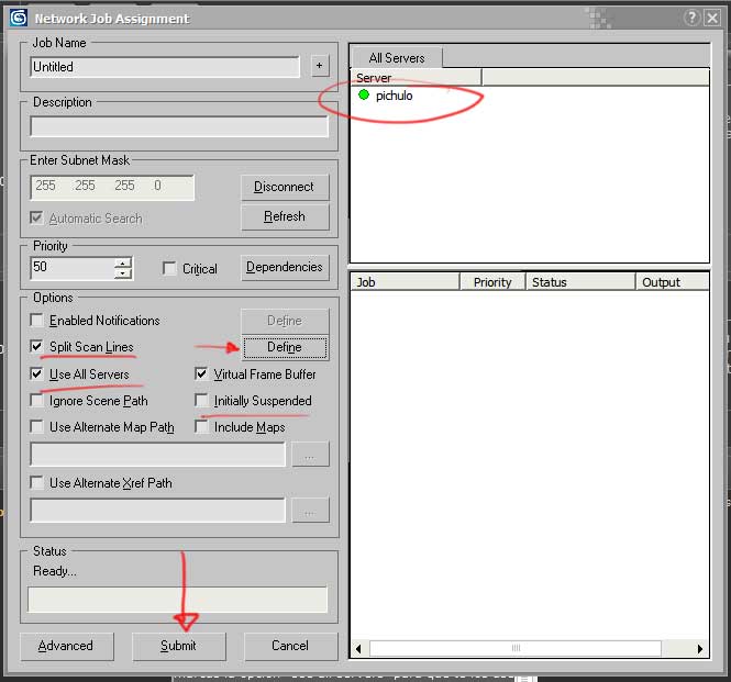

    Cuando lanzas el render desde el max (con net render marcado, habiéndole dicho con que nombre quieres que te lo guarde y con el servidor, manager y monitor encendidos) te aparece una ventana para asignar el trabajo a un servidor (network job assignment). Le das a connect y te aparecerán los servers disponibles. En la misma ventana, más abajo, marcas la opción use all servers para que te los use todos. Si es una sola imagen la que quieres renderizar entre varios ordenadores el Backburner te da la opción de dividirlo en varias tiras mediante la opción Split scan lines (en la misma ventana). Cuando la activas también se activa el botón define donde puedes definir el número de tiras entra las que quieres dividir la imagen. Después de todo el trabajo te las une en una sola. Le das a submit y listo.
    No es necesario que tengas el max encendido, porque el Backburner te arranca otro por su cuenta. Otra opción que me gusta mucho a mí es la de initially suspended, con la que el render no arranca hasta que tú no se lo indicas en el monitor, así te permite acumular los trabajos en cola sin que se te cargue el ordenador por el render y cuando quieras lanzarlos apagas todos los programas (excepto el servidor, manager y monitor, claro), activas todos los renders acumulados y te vas a la cama dejándole trabajo para toda la noche.

Nombre: netrender.jpg

    Muy amable, estas en lo cierto. El caso es que también probaba desde el videopost, que, por algún detalle no aparece habilitada la opción de Split scanlines por defecto.
    Mi más sincero agradecimiento.
