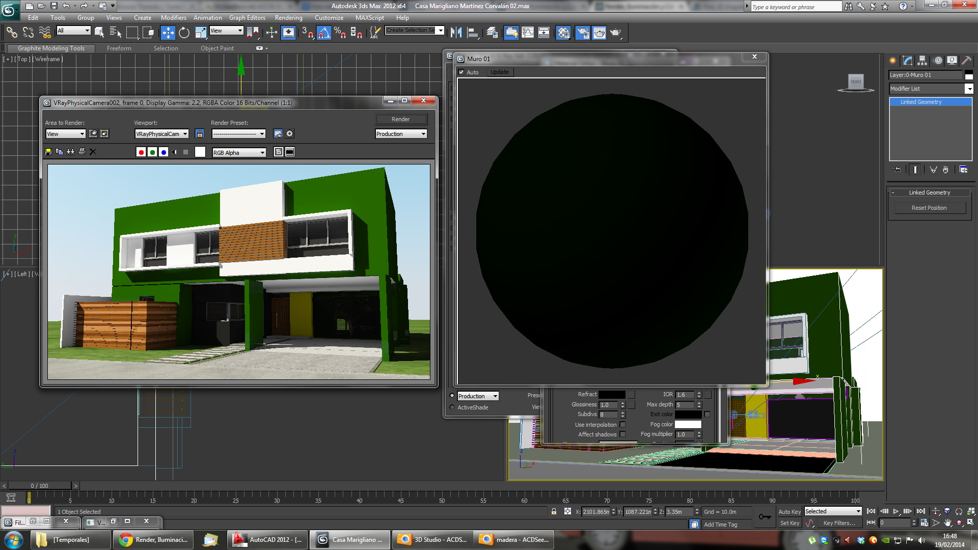

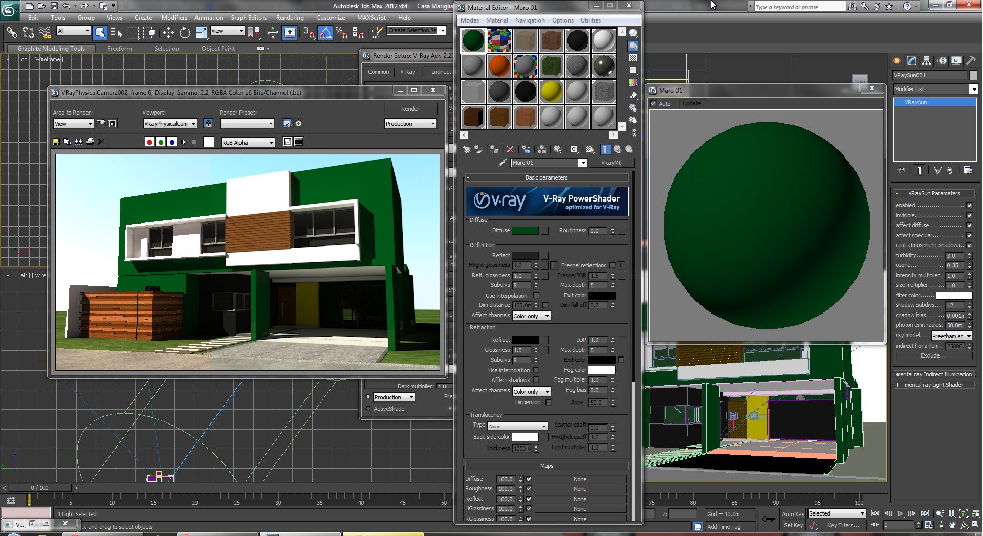

    Adjunto un ejemplo con color verde. Observen cual es el color renderizado y a la derecha el color de diffuse en la pelota del material.

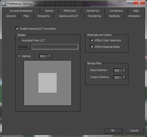

    Edito: He encontrado lo de Gamma en 3D Studio, he tildado la opción de que también modifique los materiales en el editor y voila, en el editor los materiales son iguales que en el render. Pero me sigue costando elegir colores oscuros.
    ¿Cómo hago? ¿Lo correcto es tener activado el gamma? ¿Con qué valores? Gracias de nuevo.

    (La gamma está en Customize > Preferencias > Pestaña Gamma and LUT).

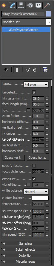

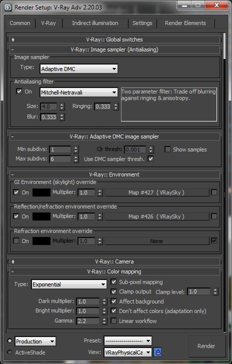

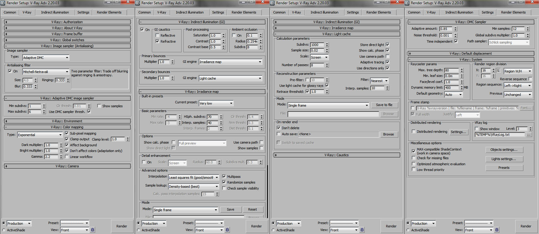

    La iluminación es un vRay sun. Pongo capturas de la iluminación y cámara a ver si hay algún problema qué yo no logro ver. En cámara probé destildando exposure pero la imagen se quema aún más.
    Por otro lado, probé copiando los parámetros del siguiente link los cuales se suponen están bien y el problema no se corrige.
