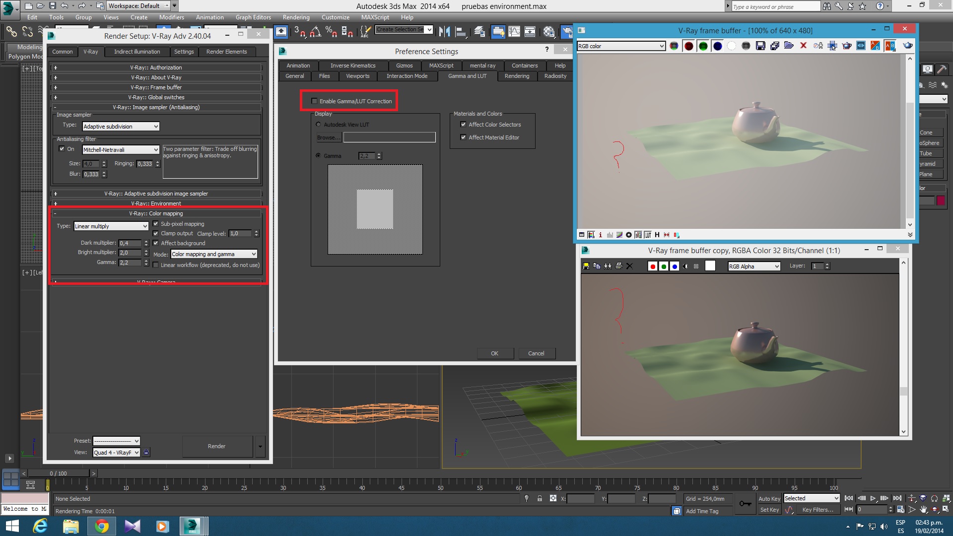

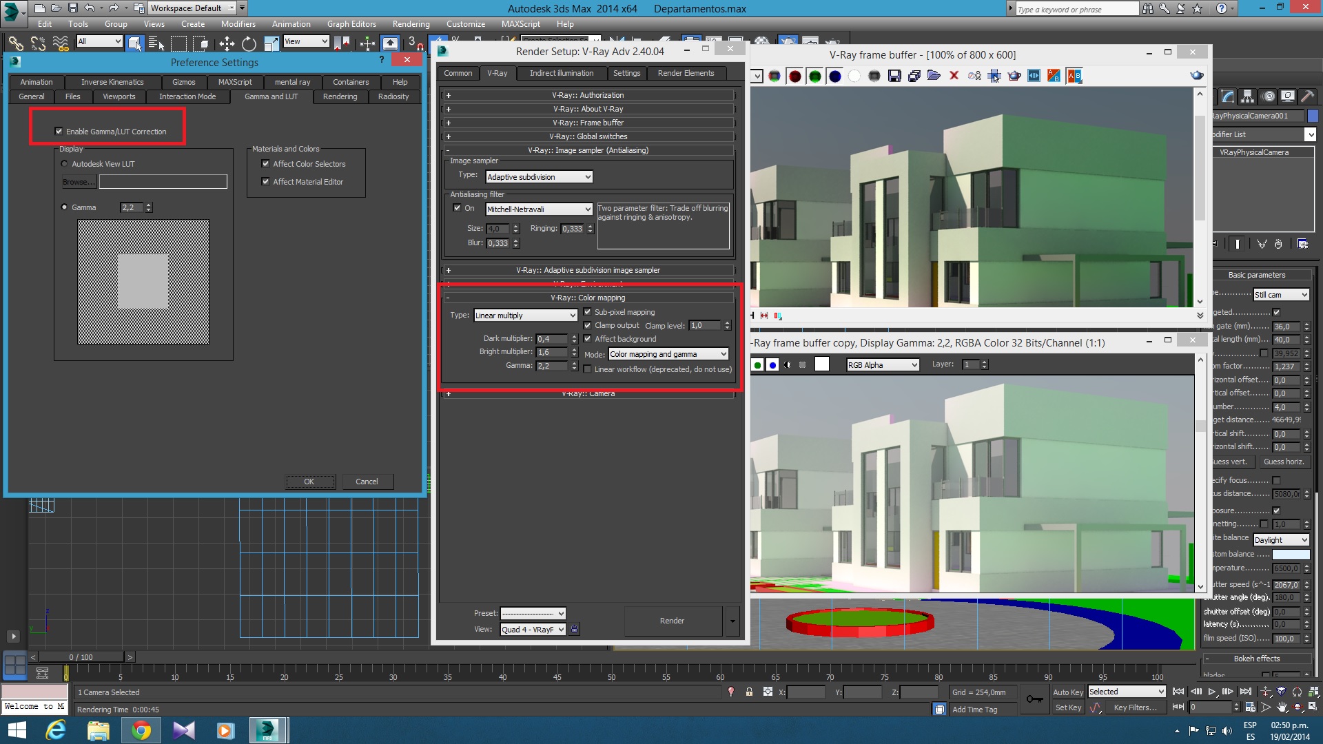

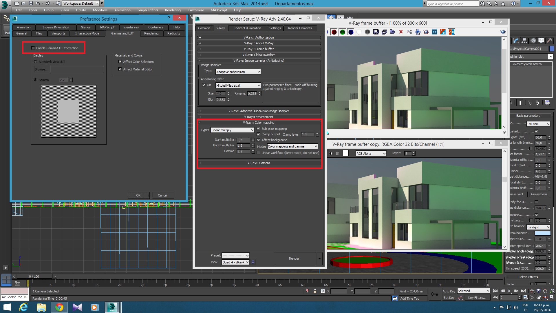

    Buenas gente del foro, les cuento que estoy iniciandome en el renderizado con Vray y 3DS Max, mire muchos tutoriales y de a poco le voy tomando la mano, Salvo, que hace unos días me encontré con un problema qué no puedo resolver, y es la configuración del gamma.
    Eh estado renderizando y probando la iluminación sin problemas hasta qué decidí incorporar un environment HDRI y este siempre salía oscuro, no importa cual configuración de gama use, lo que me llevo a notar un par de diferencias en 2 archivos distintos usando la misma configuración de gamma, Aquí las imágenes de los distintos casos que se me presentaron:
Nombre: Caso1.jpg
Visitas: 528
Tamaño: 424.1 KB
ID: 190488Clic en la imagen para ver su versión completa.
Nombre: Caso 2.jpg
Visitas: 466
Tamaño: 482.3 KB
ID: 190489Clic en la imagen para ver su versión completa.
Nombre: Caso3.jpg
Visitas: 399
Tamaño: 496.3 KB
    Como podrán ver, en la primer y segunda imagen, la corrección de gama de max esta desactivada y la de Vray activada, sin embargo, los resultados de ambas imágenes al clonarlas al frame buffer de max son totalmente distintas, en la tercer imagen se muestra el resultado activando la corrección de gamma de max y se ve como el resultado es igual al de la primer imagen, pero con la configuración inversa, o sea, me dejo desconcertado, me gustaría saber cuál sería la configuración correcta del gama de max y Vray para qué el resultado sea optimo, o si hay algún detalle importante que este pasando por alto.
    Espero que puedan ayudarme. Saludos.

    Pero como es el modo correcto de trabajar el gamma, ya qué tengo 2 formas de manipularlo, lo correcto sería activar la corrección de gamma de max y también la de Vray, o solo una de las 2? O dejando activada la de max, activar la de Vray, pero que solo afecte al color mapping? Ese es el que estoy teniendo, aclaro que estoy trabajando con Vray 2.4 y 3ds Max 2014.
