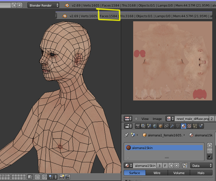

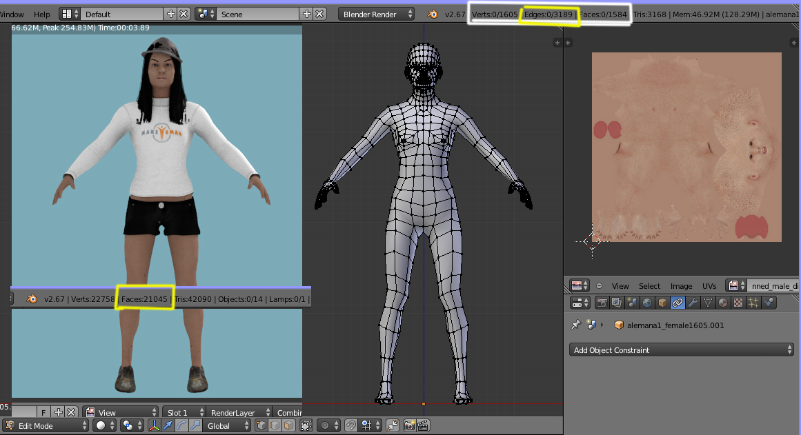

    Problema modelado: crear personaje para fps
    Mira, el modelo de una chica.
    Lo que es el cuerpo tiene 1.584 caras y el conjunto con ropa, pelo, tiene solo 21.045 cara qué es bastante poco para un juego de los de hoy en día.
