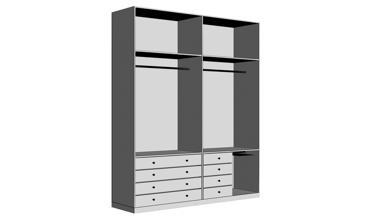

    Os planteo mi duda. Estoy trabajando con 3ds Max + Vray. La escena se compone de un armario, una Vrayphisicalcamera y no existe iluminación. Quería renderizar el objeto con una textura de superficies totalmente blanca y las aristas vistas en negro.
    Selecciono un override material para todo el conjunto, con blanco en el difuso y con Vray Edge tex para las aristas en negro. Lo de las aristas me sale OK. El problema está en los sombreados que aparecen en las superficies del objeto. ¿Sería posible que todas las superficies del objeto fueran blancas? Sin ningún tipo de sombreados.
    Os adjunto el render que consigo.

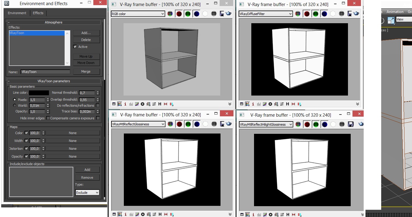

    Hola sama-pg, lo primero que te recomiendo es Iniciarte en el foro (presentarte), para ello vas arriba y debajo de Articles está Iniciarme, bienvenido de todas maneras por mi parte.
    Bueno, para lograr la imagen que necesitas, una de las maneras, es aplicar un efecto VrayTon, lo encontraras presionando la tecla 8, se abrirá el recuadro Environment and Effects, vas a Atmosphere y clic a Add, eliges aquí el VrayTon y listo.
    Luego vas al Setup del render (F10) y en RenderElement seleccionas, por ejemplo, VrayMtlReflectGlossiness, si te gusto, le das a guardar y listo.
    La escena tiene una VrayCam, no tiene luces (igual que la tuya), material Vrayedgetex en el diffuse, lo único que agregué es lo del Vrayton y render element.
Nombre: Sin título.jpg
Visitas: 1441
Tamaño: 223.9 KB
    Saludos, y espero te sirva.

    Muchas gracias por tu información, me ha sido muy útil.
    He activado el Vray tons, y curiosamente mi Vray no tenía el Vraymtlreflectglossiness, no sé si es que mi Vray es una versión demasiado antigua. Es la 1.5.
    Aun así, activando solo el Vray tons, seguía con la misma apariencia. Pero he seguido en esa misma línea, y añadiendo en render elements el parámetro Vray wire color y poniendo todos los objetos en blanco me ha funcionado. Es exactamente lo que yo quería.
