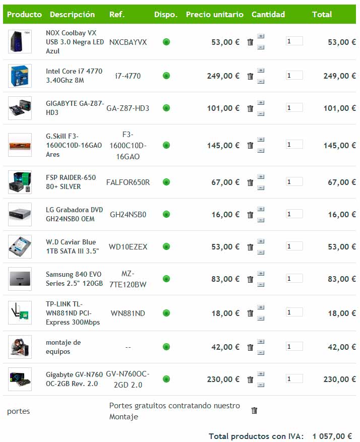

    Hola de nuevo, aún no he pedido el ordenador porque me siguen comiendo por dentro una serie de dudas (no soy una persona muy adinerada, así que, quiero acertar, lo siento si soy un poco pesado).
    Como todos supongo, tengo un amigo informático (bueno, éste es ingeniero superior informático) y me ha dicho que las placas gigabyte le dan mal . Como argumento me ha dado su experiencia personal con ellas, pues en su familia ya se le han fundido 4 de ellas. Puedo confiar en ésta placa Gigabyte o me recomendarías otra en su lugar? Éste mismo colega me ha recomendado placas Asus o Zotac por encima de las demás marcas.
    Por otro lado, he estado mirando de cambiar la gráfica 660 por la 760. Me han dicho que hay una diferencia notoria de rendimiento entre las dos (El otro día vi las diferencias en un gráfico que publicó AlphaCAD y no me parecieron tan notorias) y la diferencia de precio entre las dos no llega a los 100 euros en Aussar. Tiro por la 760 o me quedo con la 660 euros
    Otra cosa, soy muy malo en esto del hardware por eso pregunto. Por qué hay diferentes marcas de GTX? Debe coincidir la marca de la gráfica con la de la placa o algo así?
    Un saludo y gracias de nuevo.
    Posdata: Adjunto screenshot del presupuesto que me hizo AlphaCAD, pero con la 760.

    Gigabyte es una de las empresas más importantes y con mayor prestigio en placas base, que me digan que hace ratones cuestionables no lo pongo en duda, pero placas base. Lo de tu amigo ha tenido que ser mala suerte y habría que ver cómo siempre, dónde ha comprado las placas, quién las ha montado, qué uso les ha dado, si realmente fue la placa la que se daño y la causa objetiva y por último de qué placas Estábamos hablando porque no es lo mismo una placa de 40 euros que una de 300 euros. Por mis manos han pasado cientos de equipos y he jubilado muchas más placas ASUS que Gigabyte en gama baja, llamalo hola.
    En gama media y alta Gigabyte me sigue pareciendo excelente y la placa qué te he puesto es muy razonable en calidad-precio, y lo mismo puedo decir de ASUS en gama alta. Que por supuesto hay placas mejores, pero mucho más caras.
    En relación al tema de la GTX 660 y la 760 la diferencia la va a marcar el programa y sobre todo la versión que uses. Quiero decir, en función de la versión de 3Ds Max por ejemplo, veras que el rendimento es mejor con determinadas tarjetas y los últimos drivers. Lo normal es que los últimos programas estén creados para las últimas tarjetas utilizando los últimos drivers, así que, en ese sentido el 3Ds Max 2014 debería poder funcionar mejor con los últimos drivers de Nvidia montando una GTX 760 en lugar de una 660 y cuanto más avances en la versión más se debería notar a favor de una y en detrimento de la otra. Aun así, pueden haber excepciones que rompan esta regla, por eso te invito a qué preguntes a la gente que está utilizando dicho programa para qué te den sus impresiones sobre el uso de dicha tarjeta con las distintas versiones.
