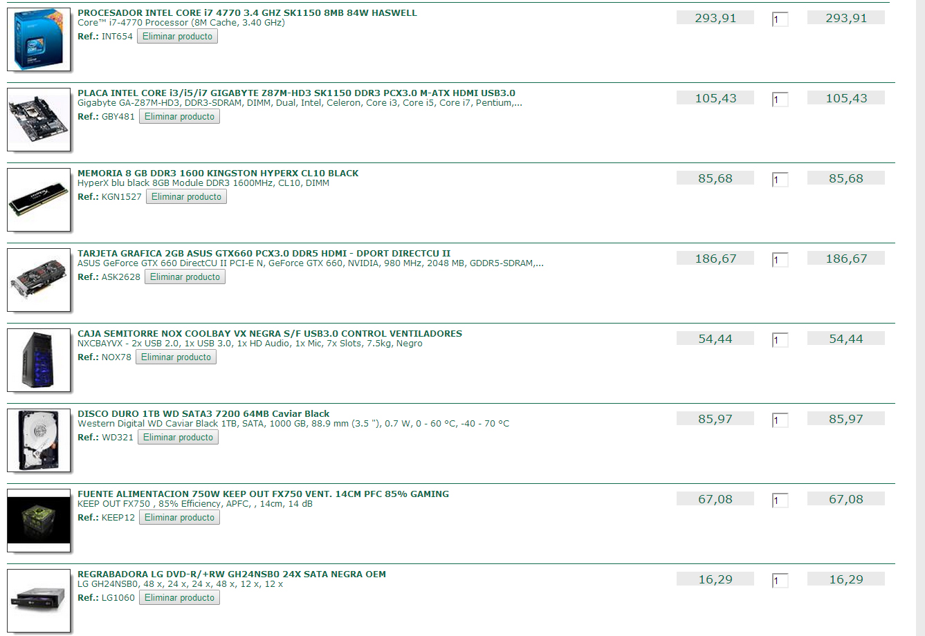

    No te preocupes, te comprendo bien. Estas buscando una buena base para poder ampliar en un futuro cuando tengas algo más de dinero.
    Si quisieras meter un i7 podrías optar por esto:.
    Http://www.Aussar.es/cajas-pc/nox-colbay-.html
    http://www.Aussar.es/procesadores-pc...hz-8m-box.html.
    http://www.Aussar.es/gigabyte-chipse...-z87-hd3-.html.
    http://www.Aussar.es/memorias-pc/rip...10s-8gbxl.html.
    http://www.Aussar.es/gráficas-asus/a, c2oc-2gd5.html.
    http://www.Aussar.es/fuentes-de-alim.80-Bronze.html.
    http://www.Aussar.es/opticos-internos/lg-gh24nsb0.html.
    http://www.Aussar.es/seagate/seagate.1000dm003.html.
    http://www.Aussar.es/montaje-de-pc/m, e-equipos.html.
    Como ves he metido el i7 pero he tenido que rebajar la RAM a 8 GB para qué no sobrepasara en exceso esos 800 euros de base.
    Ya me dices si el presupuesto te gusta por precio o si quieres que le demos una vuelta.
    La RAM es la memoria principal y es utilizada tanto por Windows como por los distintos programas que corren en él, en tu caso 3Ds Max y Vray. Cuando la RAM es insuficiente se produce la hiperpaginación que es el intercambio de información entre el disco duro y la RAM, lo que provoca retrasos ralentizando bastante el ritmo de trabajo.
    En general Windows utilizara tanta RAM como tenga disponible precisamente para cargar todos los procesos en memoria agilizando el ritmo de trabajo, con un matiz ya que a partir de Windows 7 el uso de la RAM es mucho más efectivo liberando memoria cuando es necesario y haciendo uso de ella de forma más dinámica, algo que no sucedía, por ejemplo, en Windows XP donde la RAM se gestionaba mucho peor. Por supuesto todo dependerá de cómo esté de optimizado el equipo, el uso que se quiera hacer de él.

    Sólo por probar, si pudiera llegar a 900 o sobrepasarlo un poco, tú que mejorarías?
    No tengo ni idea eh, pero 67 euros para una fuente no es mucho? No sé, me va a gastar un huevo de electricidad?
    La diferencia entre ese disco duro, y este otro: http://www.Aussar.es/western-digital...1tb-sata-.html es la marca no?

    Sin duda mejoraría la RAM, pondría 16 GB en dos módulos de 8 GB:
    http://www.Aussar.es/16gb-ddr3-dual-...6gao-ares.html.
    A partir de ahí podrías meter un SD:
    http://www.Aussar.es/SSD-samsung/sam...ies-120gb.html.
    Las fuentes de alimentación se clasifican por el nivel de eficiencia (Bronze, Silver, Gold). Los 600 W que ves hacen referencia a la potencia máxima soportada, que, por supuesto no quiere decir que la fuente vaya a gastar 600 W. Lo que quiere decir es que la fuente es capaz de suministrar una potencia máxima de 600 W al conjunto general del equipo (placa base, procesador, discos duros, gráfica), pero es muy posible que con un equipo así el consumo esté por debajo de los 300 W. No obstante cuantos más componentes montes más energía necesitarás y por eso he optado por una fuente que garantice unos niveles de estabilidad y que no se te quede corta, además la diferencia de precio es irrisoria.
    El WD Caviar Blak es muy buen disco, de hecho, es uno de mis favoritos.
    Te muestro cómo quedaría con los últimos cambios:Como ves la base nos permite realizar cambios para mejorar el rendimiento.
