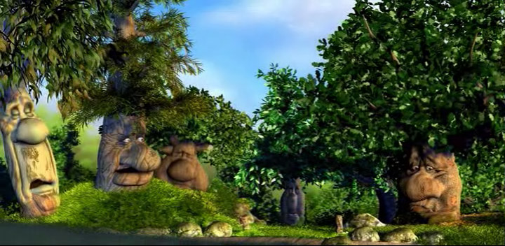

    Probablemente tengas que utilizar capas de recorte para los árboles, a no ser que los tengas modelados exactamente a ras del suelo y sin nada por delante, aunque no se con qué programa estarás trabajando, yo tuve que hacer muchos (aproximadamente unos 150.000 fotogramas-capa entre mi equipo y yo y algunos fotogramas tenían hasta 15 capas distintas+parches) de esos con Maya, y hay que hacer bastantes recortes, utilizando algún Shader que te permita modificar el alfa y ponerlo a 0 y aplicárselos a los árboles, y otro normal y aplicárselo al resto de la escena.
    Con max no sé cómo será, pero con RenderMan seria fácil modificar los Shaders para tener una salida secundaria de render y cada uno a una capa distinta sin problemas, y en Mental no sé, pero seria parecido.
    Bueno, dejo una imagen para que os hagáis una idea de que hablo, cada árbol iba en una capa distinta + suelo+fondo 3d + fondo 2d + parches, más recortes para la vegetación y demás.
    Las sombras eran un marrón aparte bastante considerable y en cada plano iban de un modo distinto.
