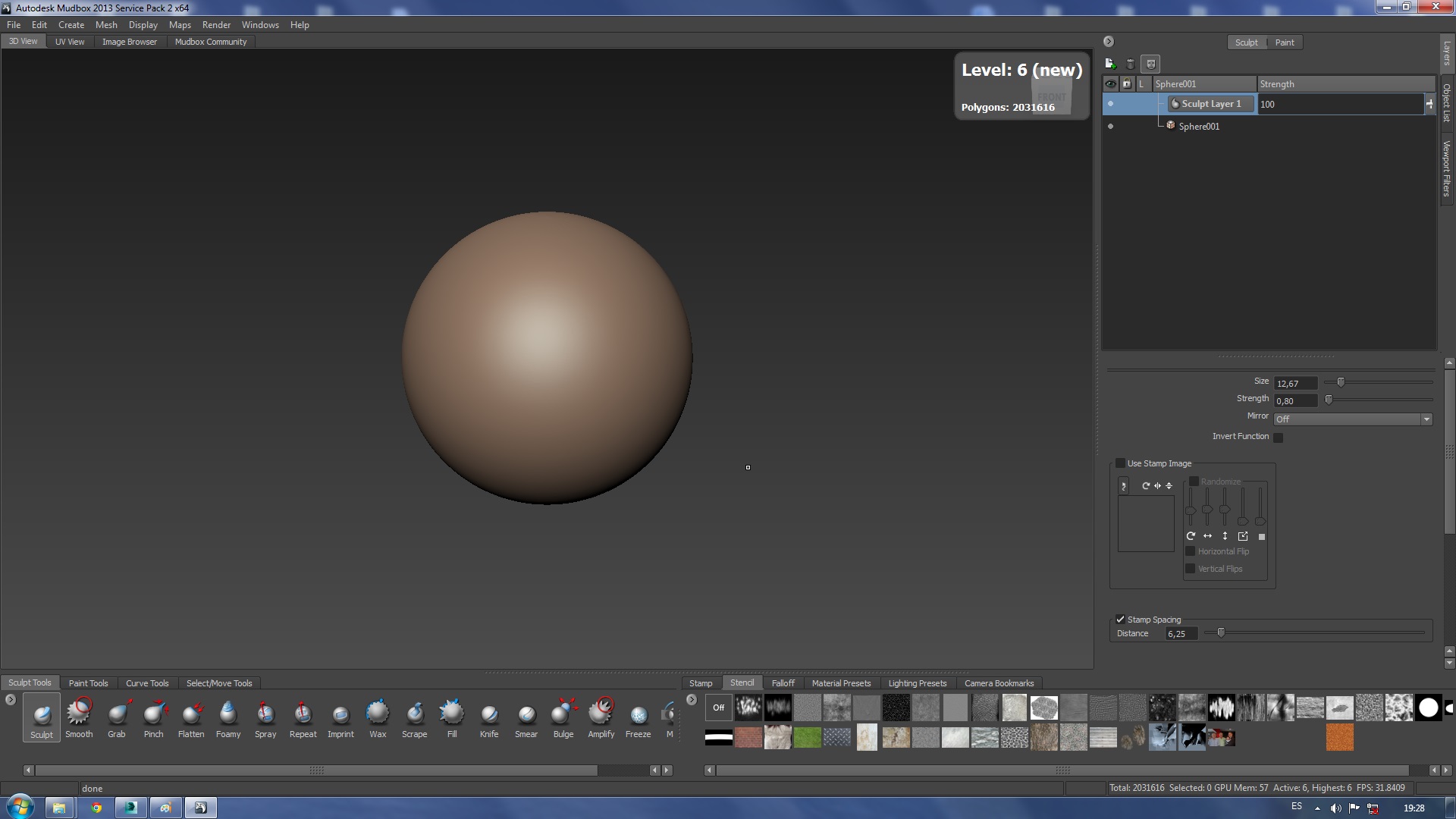

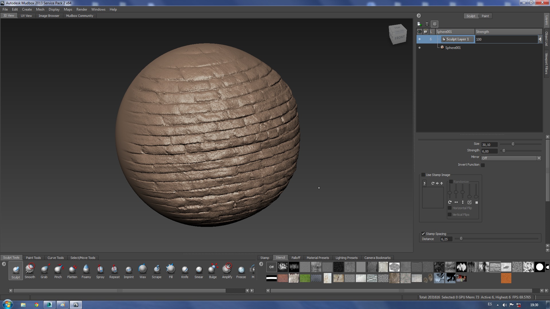

    Realizo un modelo en 3dsmax, lo exporto a Mudbox como (*.obj) le añado subdivisiones y le añado detalles con esculpir.
    Extraigo el mapa de desplazamiento (no toco nada, únicamente la resolución, el antialiasing y el formato de salida), poniendo lo siguiente:
    antialiasing: 2.
    Resolución la de 4000 por 4000 aproximadamente.
    Formato de salida como TGA 8 bits o exr 16 bit.

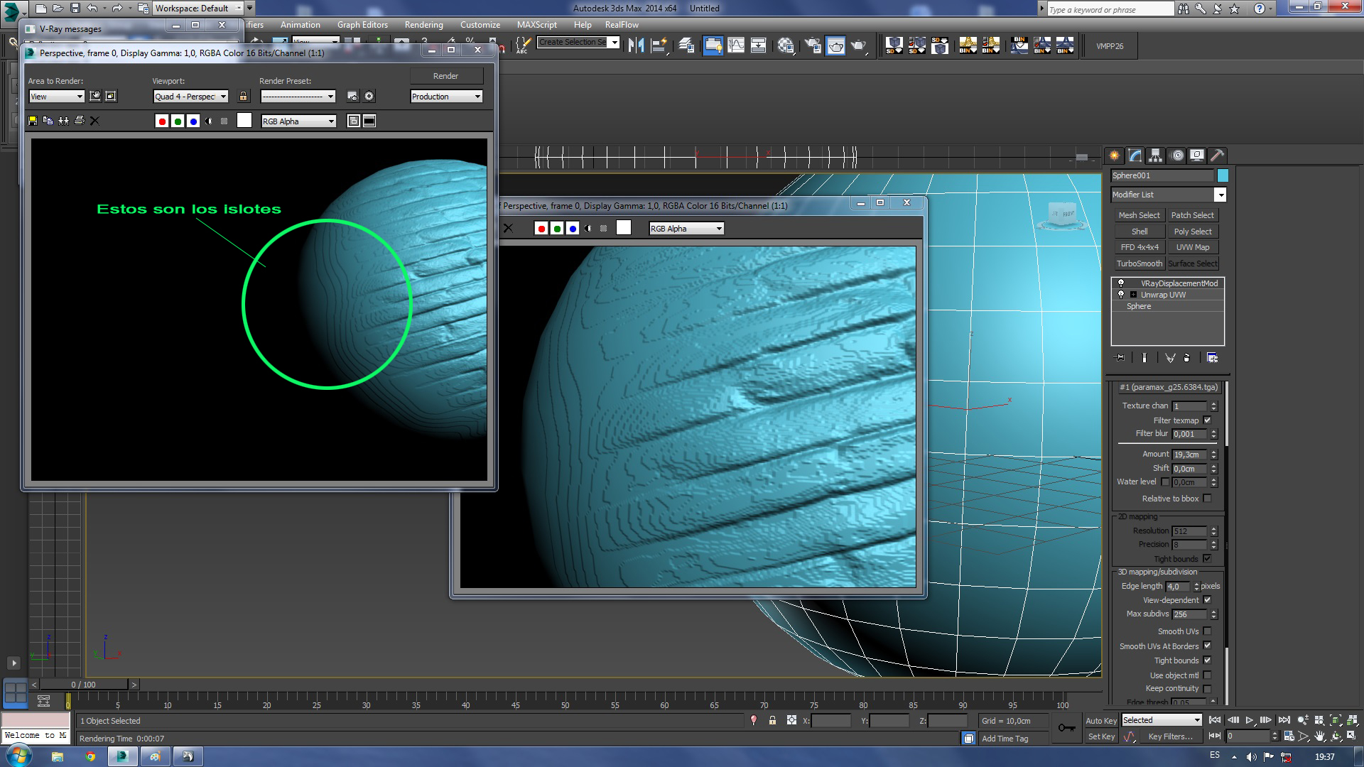

    Todo ok por el momento, pero cuando lo aplico al Vray displacement de max o al displacement de un material me aparece el desplazamiento como islotes, uno encima de otro, sin nada que ver con el detalle de Mudbox.
    No sé qué puedo hacer.

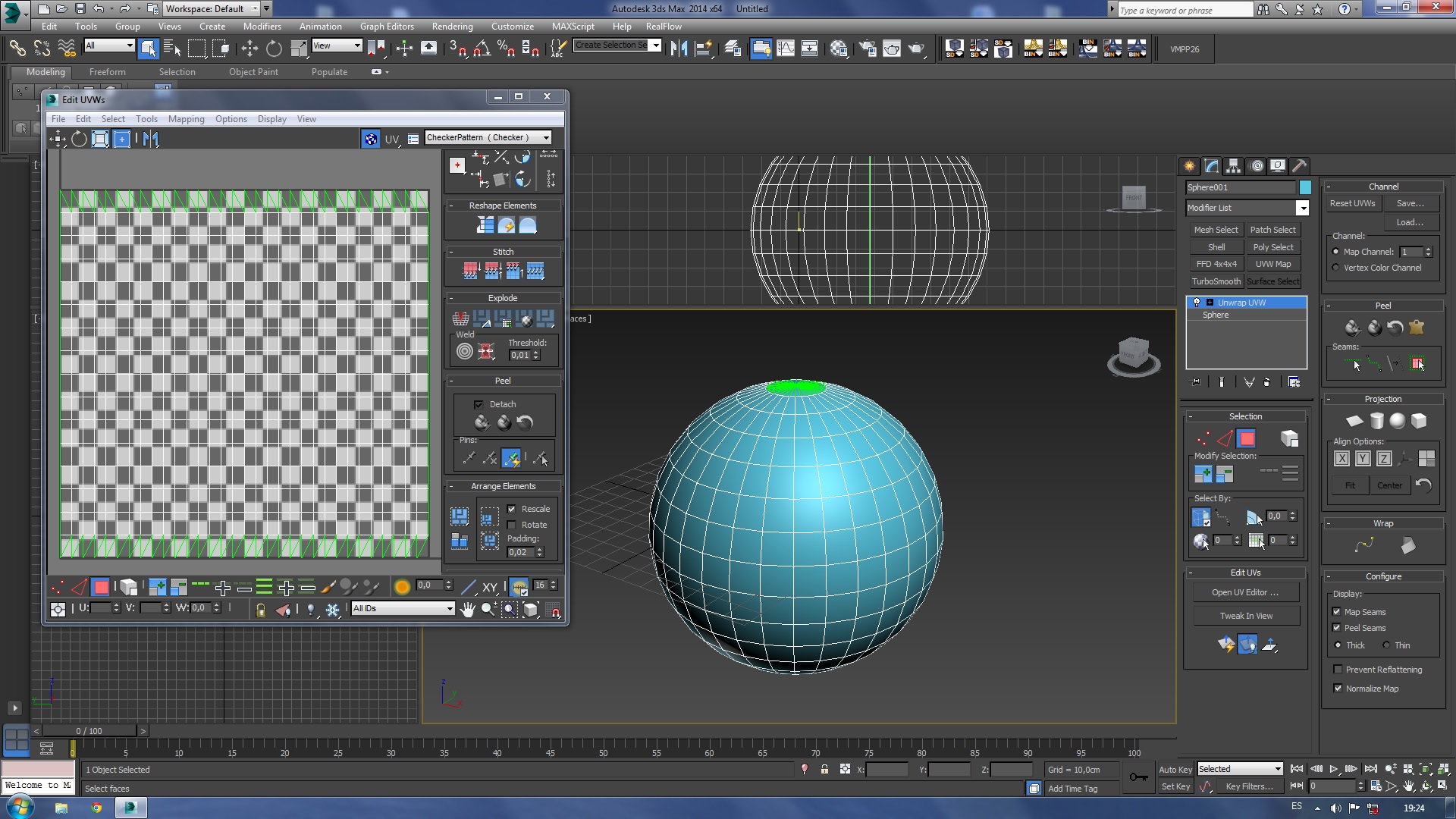

    Para no dar palos de ciego, y solamente si es posible, sube tu modelo en obj o bien unas capturas de su geometría y su despliegue de uvs, para comprobar si tenemos problemas por este lado.
    Luego te sigo explicando, un saludo.

    Mira te adjunto las capturas de pantalla una a una.
    La escena es lo más básico que existe, una sphere con el UV básico tal cómo se aprecia en las siguientes imágenes, el problema es que, al final siempre me aparecen esos islotes, le de la resolución que le, el antialiasing etc.

    No puedo saber exactamente a qué se debe, pero creo debe estar en tus valores para sacar el mapa de desplazamiento de Mudbox o bien, en la geometría qué exportas/importas en ambos programas.
    La esfera qué usas, es recomendable, antes de llevarla a Mudbox, meterle un TurboSmooth con 2 interacciones, luego en Mudbox puedes usar la opción de reconstruir niveles inferiores, antes de nada.
    Una vez hagas eso, tendrás tu esfera con 2 valores de subdivisión en Mudbox, y ya desde ahí, puedes añadir más niveles y esculpir a tu modo.

    Muchas gracias de verdad, me sirvió mucho todo lo que me indicaste, finalmente parece que el problema eran los bit de salida desde Mudbox (al exportar el mapa de desplazamiento).
    Yo en un principio lo sacaba como tag con 8 bit y con el de 16 bit no me da ese problema.
    también encontré en YouTube un tutorial en el que se hace esa comparación y con las dos imágenes (8 y 16 bit), y cuando ajustan los niveles hasta el punto que se producirian recortes en las imágenes, en la de 8 bits aparecen esos islotes. Muchas gracias de nuevo por la información.
