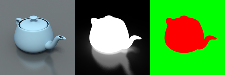

    Resulta qué he estado utilizando MultiMatteElement de Vray (Render Element) para postproducción con máscaras.
Nombre: tetera.jpg
Visitas: 441
Tamaño: 89.6 KB
    Render1: Renderización RGB, todo bien.
    Render2: Canal alpha. Envía correctamente el reflejo del plano con información.
    Render3: Efectivamente, cada material se renderiza con su respectivo canal (Rojo y Verde) pero el reflejo no se ve, no se envía información.
    ¿Cómo podría solucionar esto?
    3Ds Max 2009 + Vray 2.40.03. Gracias.

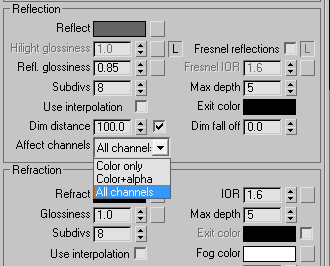

    Hola, prueba a activar affect all channels en el material que tiene reflect.

    Hecho. No funciona. Probé todas y nada.

    Sí, también lo pensé. El punto es que necesitaré 2 elementos reflejados (el ejemplo de la tetera no fue el mejor) y cada uno debe mandar un color en el reflejo. Gracias por todas sus respuestas.
