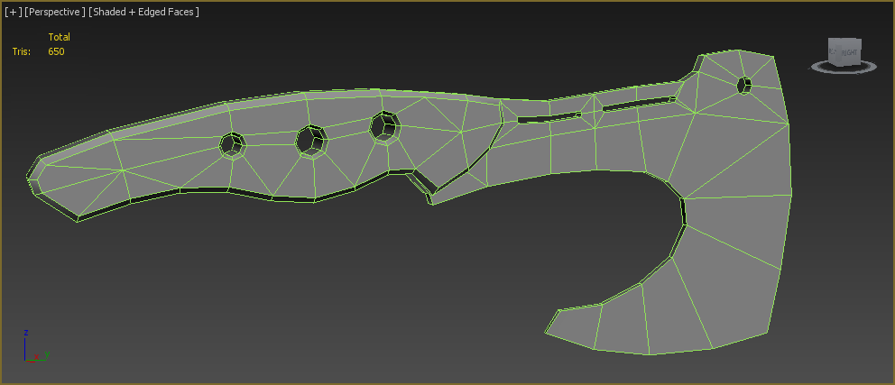

    No conozco esa opción de Blender, pero supongo que, al exportar cómo (*.obj) o.fbx tendrás alguna opción de mostrar automáticamente los tris, igual al importar en Unity supongo habrá la misma opción.
    Puedes modelar combinando tris y quads incluso N-gons.

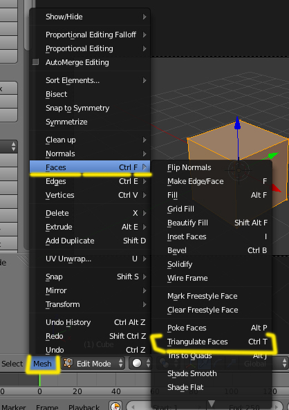

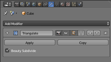

    En Edit Mode. Ctrl+T o si prefieres, al modelo final ponerle el modificador Triangulate.

    Para según que tipo de exportación puede ser necesarío el aplicar los modificadores, pues puede ser que no los contemple el otro programa.
    O sea, solo tienes que presionar el botón APLY del modificador y ya quedan los cambios aplicados.
