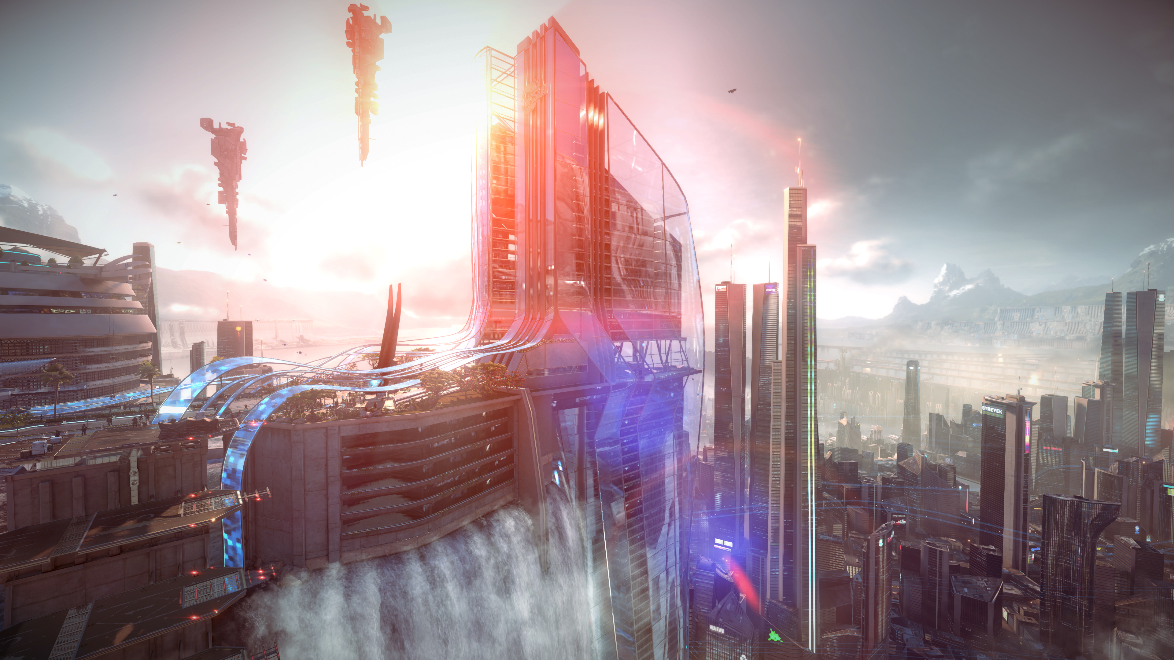

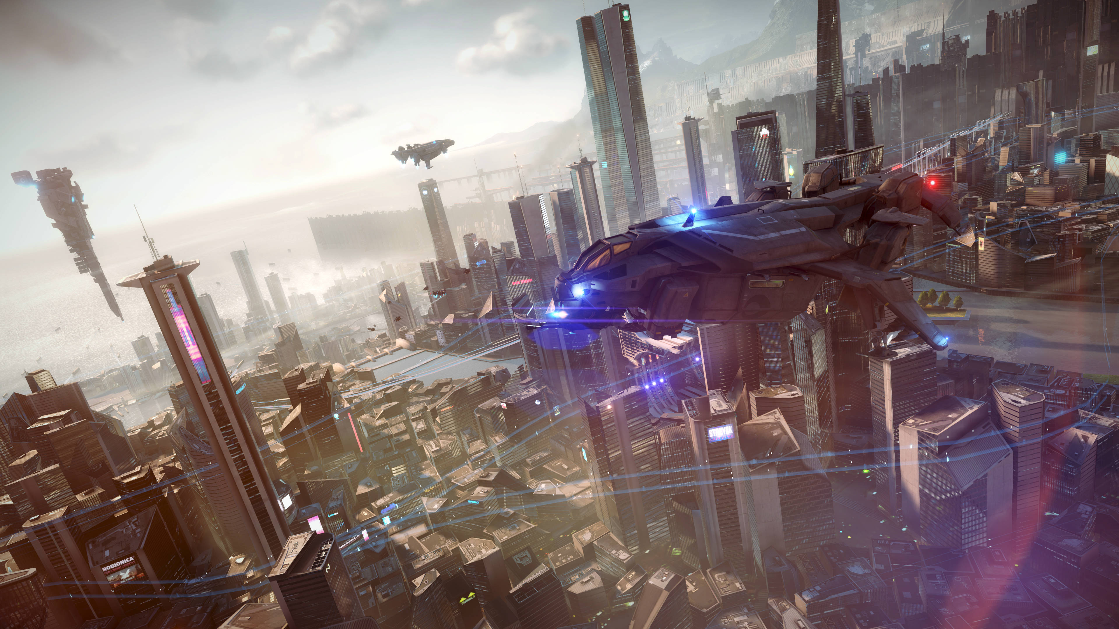

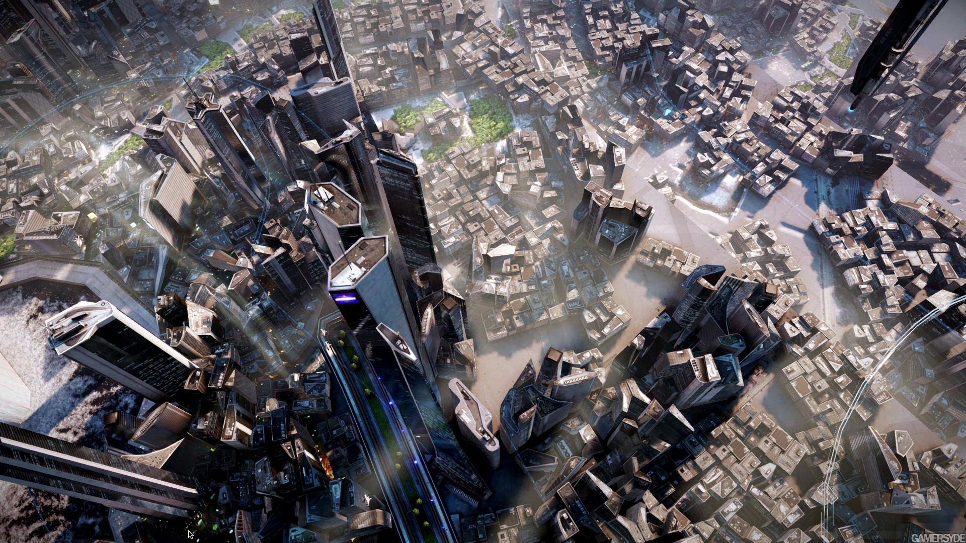

    Bueno pues lo dicho, ¿Se pueden crear escenarios así solamente usando técnicas 3d? Modelando, iluminando, texturizando sin usar ilustración u otras técnicas que no tengan que ver con el 3d.
    Las imágenes las he sacado del Killzone de ps4, un juego que, aunque no me apasiona, sus decorados me dejaron pasmado, y me gustaría empezar a diseñar alguna ciudad como esta y sacarle un par de videos como volando entre los edificios.
    Obviamente no llego a esta calidad ni de coña (hablando mal) pero bueno por algo se empieza, ajaj. Un saludo.
    Aquí las imágenes:
Nombre: 1169.jpg
Visitas: 1009
Tamaño: 650.7 KB
Nombre: bmUploads_2013-02-21_1460_KZ4_Flyin2.jpg
Visitas: 2405
Tamaño: 932.3 KB
ID: 189480Clic en la imagen para ver su versión completa.
Nombre: killzone2.jpg
Visitas: 2407
Tamaño: 4.19 MB
    ¿Impresionante verdad?

    Y es falos también. Te recomiendo ver este link:
    http://max.klanky.com/plugins.htm.
    El plugin Greeble agiliza mucho este proceso, cómo puedes ver en el video también.
    De todos modos, lo realmente elaborado y atractivo de las imágenes que subiste es la iluminación y el tratamiento de luz y color en general.
    Técnicamente no es difícil, sí es llamativo el buen gusto y la audacia en ajustar la paleta de colores y los ángulos y densidades de las luminarias.
    Para ello te recomiendo jugar con escenas simples hasta lograr ubicaciones bien combinadas de luces de color, exactamente como pintar, pero con luz. Eso y una postproducción con ajustes de niveles y más control de luz y sombra.
    Eso es el 90% de la gracia, los detalles y el verismo son un agregado que sin esa visión pictórica sólo ralentizaran tu proceso de trabajo inútilmente.

    Si no buscas edificio futuristas, puedes utilizar Blender y el addon City Generator y luego exportar en formato 3ds.
    http://www.blenderguru.com/videos/how-to-create-a-city/.
    Blender city generator.
    http://cgchan.com/suicidator/.
    Te crea texturas y todo.
