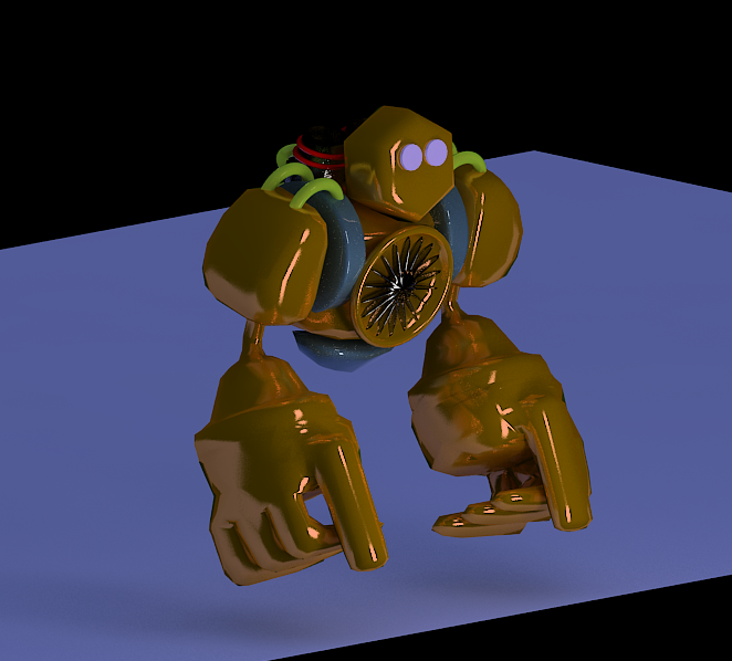

    Mil gracias, voy a ponerme a ver si consigo mi objetivo. Que era qué solo giraran las aspas. Y al girar atravesaban el cilindro en los frames en los cuales no había ninguna key.Clic en la imagen para ver su versión completa.
Nombre: bc3.PNG
Visitas: 227
Tamaño: 317.7 KB
    El objeto es parte de este modelado, simplemente para curiosos.
