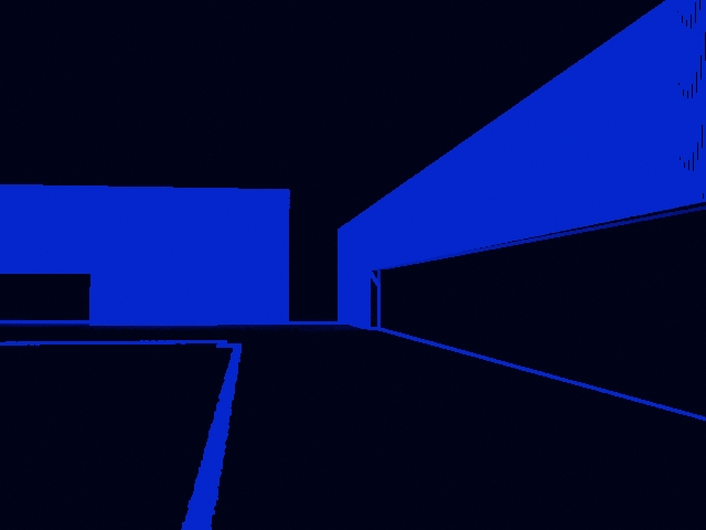

    Buenas a todos.
    Tengo un problema al renderizar con 3d studio max, es la primera vez que me pasa, y solo me está pasando con un archivo, el resto se renderizan bien; he probado bastantes cosas, pero no consigo solucionarlo. El problema es la imagen final, durante el proceso de renderizar se va viendo la imagen bien, pero al llegar al proceso final rendering image saca una imagen como la qué adjunto. Los valores y opciones las tengo marcadas en render setup igual que en otros archivos que van bien. Muchas gracias por adelantado.

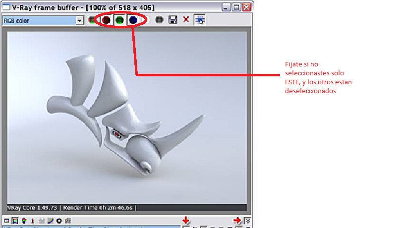

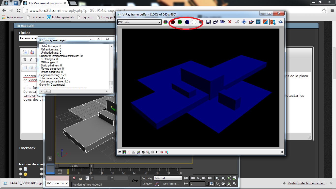

    también lo que me di cuenta es que posiblemente en el render final ayas colocado, por ejemplo, en ves del RGB colocaste solo el BLUE, de esta manera al no detectar los otros dos, para conformar la escena final de forma full color, se renderiza de esa manera.
